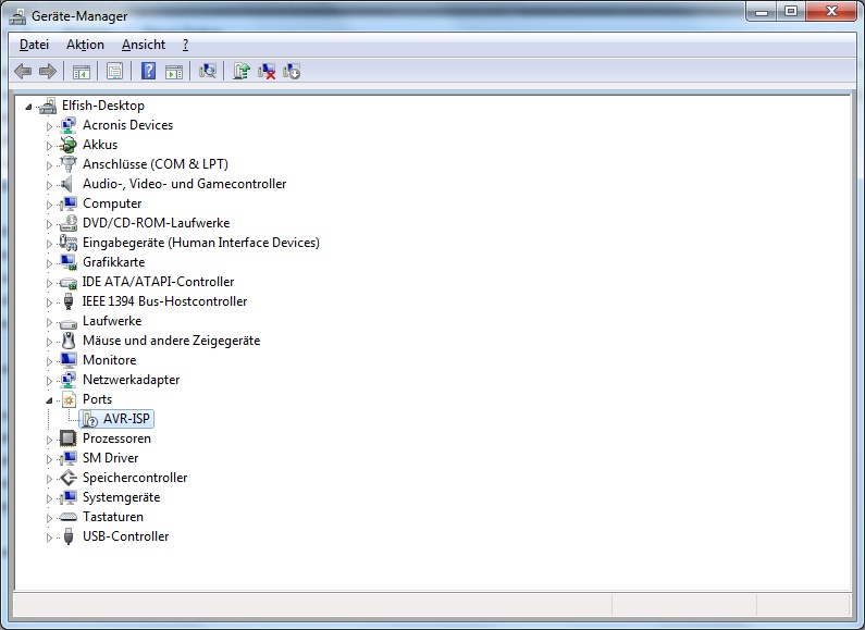

ich habe mir von http://shop.ullihome.de/ einen fertig aufgebauten USB
AVR Lab gekauft.
Ich versuche damit zwei Atmega16 zu flashen.
Leider klappt das ganze nicht so wie gewünscht.
Ich habe die libusb treiber installiert und mit dem USB AVR Lab Tool die
entsprechende Firmware für usbasp installiert bzw. geladen und
gestartet.
Im Windows-Gerätemanager sieht das ganze so aus:
- siehe Anhang -
Sobald ich aber avrdude benutzen möchte, bekomme ich folgende
Fehlermeldung:
Z:\Schaltungen\avrdude\5.11.1>avrdude -p m16 -c usbasp
avrdude: warning: cannot set sck period. please check for usbasp firmware update
avrdude: error: programm enable: target doesn't answer. 1
avrdude: initialization failed, rc=-1
         Double check connections and try again, or use -F to override
         this check.
avrdude done.  Thank you.
Eventuell kann es an den falschen Treiber liegen.
Wer verwenden einen USB AVR Lab unter dem gleichen Betriebssystem wie
ich?
Welche Treiber sollte ich verwenden?
