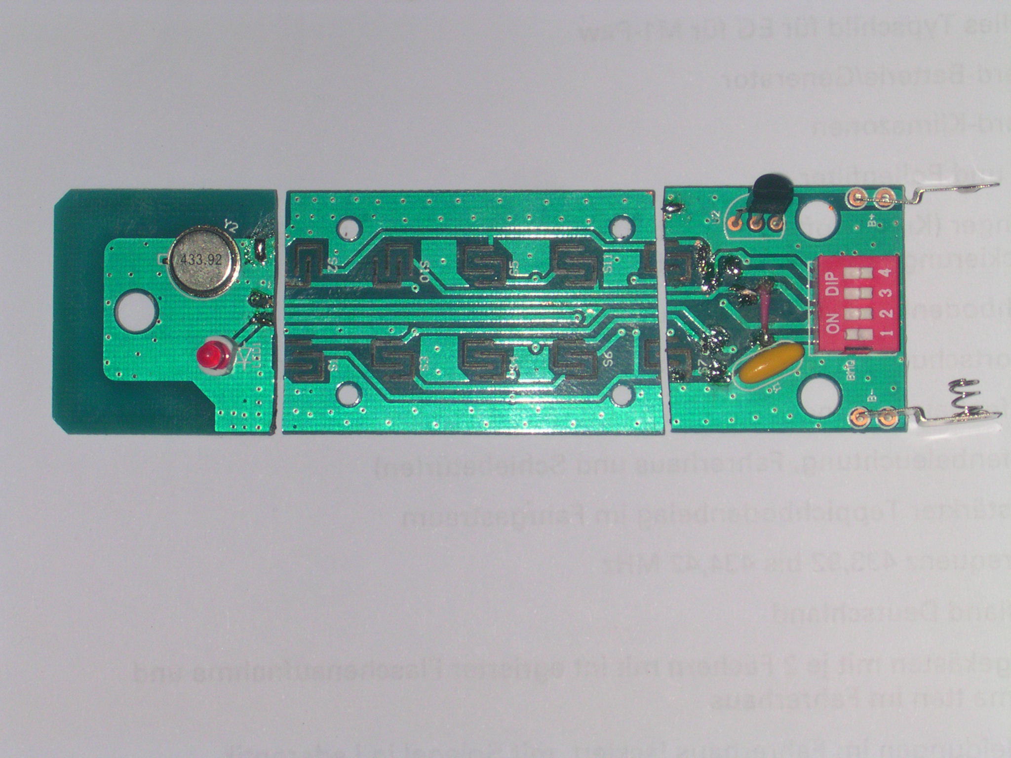

Hallo zusammen.
Ich habe mir für ein Projekt ein Funksteckdosenset bei Reichelt (ELRO
HE815S) gekauft. Um die Fernbedienung in eine UP-Dose zu integrieren,
mußte sie kleiner. Also auseinandergesägt und mit entsprechenden Brücken
wieder zusammengefügt. Funktionierte auf Anhieb wunderbar, bis ich die
Reichweite erneut testete: Vorher waren 10 m locker machbar, nun ist sie
runter auf 60 bis 70 cm...
Hat jemand eine Erklärung dafür und eventuell einen Lösungsvorschlag?
Vielen Dank schonmal.
Chricky
ich habe ca. 5 cm Platinenmaterial - nämlich den Teil für die Tasten,
diese wurden durch Anlöten von Kabeln an Kurzhubtaster ersetzt -
herausgeschnitten...

Achso, du hast den Handsender verändert. Ich hatte die Annahme
getroffen, dass du die Empfänger verändert hast.
Ich vermute auch, dass die Platine ein Teil der Antenne ist. Vielleicht
war ja auch dem abgesägten Teil die Antenne als Leiterbahn mit drauf.
Mach mal detaillierte Bilder der PCB, ohne die wird es nichts.
Hallo g457,
geht es ein wenig genauer? Wenn Du die Schleife (den dunkleren Teil)
meinst: da ist nichts nur Platine ohne irgendwelche Beschichtung...
Chricky
Zweites Bild ("Hinten.JPG"), links, der runde Leiterbahnzug am
Platinenrand entlang. Das ist die Antenne. Wenn ich das richtig seh hast
Du die sauber abgesäbelt.
Die Schleife ist die Sendeantenne (Zumindest ein wichtiger Teil davon).
In der HF ist GND eben nicht GND, sondern kann eine Antenne sein.
Vermutlich gehört zur richtigen Abstimmung der Antenne auch noch die
gesamte Massefläche. Daher hat der Entwickler auch ganz viele Vias von
GND nach GND immer wieder entlang dem PCB gelayoutet.
Mit einem Drähtchen wirst du das GND am Antennenfusspunkt vermutlich
nicht wiederherstellen können, da braucht es die volle vorhandene
Massefläche. Weiterhin ist dieser Sender in der Hand des Nutzers
kapazitiv an den Körper des Bedieners gekoppelt und erhöht nochmals die
Reichweite.
HF ist zwar keine Magie, aber das normale DC-Wissen reicht da nicht aus
und führt aus Abwege. Man muss quasi eine HF-Brille aufsetzen, um die
Zusammenhänge zu sehen.

Nochmal hallo zusammen,
nun muß ich mich doch nocheinmal zu diesem Thema an Euch wenden. Ich
habe mittlerweile eine zweite Fernbedienung (diese habe ich natürlich
nicht zersägt), der ich ensprechende Kabel angelötet habe, um diese mit
Kurzhubtastern zu betreiben. Ich habe mir gedacht, dass ich dann einfach
mehr Platz in der Wand schaffe...
Das Phänomen "menschlicher Körper als Antenne" schlägt hier jedoch auch
wieder voll zu: Wenn ich die FB nicht berühre hat diese ebenfalls nur
eine Reichweite von ca. 60-70 cm.
Gibt es eine Möglichkeit die Reichweite über eine "vernünftige" Antenne
zu erweitern?
Chricky
Eine einfache Möglichkeit sind ca 17 cm Draht an das rechte Ende von C9.
C4 und C12 würde ich probehalber entfernen.
Den draht nicht kompakt aufwickeln, sondern z.B. in einer gr0ßen
Schlaufe in die Dose packen.
Ohne Messmittel ist eine Abstimmung schwierig, kannst aber unter
Beobachtung der Reichweite C12 wieder einbauen und schauen was passiert.
10m sollten eigentlich immer gehen, selbst mit einer behelfsmäßigen
Antenne.
