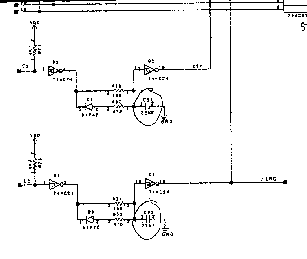

Kann es sein, das diese zwei Prozessoren trotz gleicher Grunddaten nicht
austauschbar sind?
In einem Anzeigegerät funktioniert dieser hier:
MC68HC11A0CFN3
http://www.datasheetcatalog.org/datasheets2/79/795642_1.pdf
Wenn dann der bestückt wird, geht die Schaltung nicht:
MC68HC11A0FN
http://www.datasheetcatalog.org/datasheet/motorola/MC68HCP11A1VP.pdf
Haben die Prozessoren grundlegende Unterschiede, oder ist das ein
Timing-Problem.

Das mit den 3MHz habe ich auch schon gefunden. Müßte also gehen. Das
Quarz ist 12MHz.
Es ist eine ältere Industrieanzeige, so etwa 1991.
Der RAM ist ein 62256 und der ROM ein 27256.
Es wird also kein interner Speicher verwendet.
Für die Ports zur Datenübernahme in der Außenbeschaltung sind zwei
Verzögerungsglieder vorhanden. Zwei mal R, eine Schottky und ein C nach
Masse. Evtl. kann ich dort das Timing verändern.
Wenn es aber eine unterschiedliche Initialisierung der MC ist, dann
hilft sicher nur Austausch.
Die PIN-Bezeichnung ist bei beiden gleich.
Kälte und Wärme hat auch nichts gebracht.
Anstatt den Startbefehl anzuzeigen, laufen da wirre Zeichen über die
Punktmatrixanzeige.

von Jens M. (Gast)
Michael_ schrieb:
> Ich sehe es mir an. Wenn ja, dann geht der MC
> nicht.
Am E-Takt Ausgang werkelt ein Takt mit 1/4 Quarzfrequenz. Ohne den geht
nix. Die HC11er waren immer ein wenig tricky.
> Für die Ports zur Datenübernahme ...
was für welche? Die Schottky-R-C Arie wird eher Störunterdrückung sein.
Auch 1991 konnte man schon "oversampling" in Software.

Ich denke nicht. In der Kopie wurde mal ein R geändert. Leider ist der
Experte für dieses Teil nicht mehr verfügbar :-(.
Ich male es mal auf.
Schaltplan hilft.

von Michael_ (Gast)
> Schaltplan hilft.
Hier. Den C hab ich auf 40nF erhöht und auch ganz ausgelötet. Keine
Änderung.
von Michael_ (Gast)
Bild vergessen!
Damals schrieb:
> Haben die Dinger keinen Reset-Vector ? Nicht das die Kiste in
> undecodierte Botanik springt.
Doch, klar. Der ist bei den Teilen, soweit ich mich erinnere, auf den
beiden obersten Adressen: 0xFFFE und 0xFFFF.
Da sollte also ein 0x0000 drin stehen. Den Rest mit 0x01 füllen.
Allerdings hängt da eine Menge von den MODB und MODA Auswahlpins ab.
Wenn die auf 1/0 stehen, gilt der interne ROM , bei 0/1 der 'Standard
Expanded Mode' (scheint der mit externem EPROM zu sein).
Oh, natürlich sollte dann auf 0xFFFB ein JMP 0x0000 stehen:
0x7E, 0x00, 0x00
