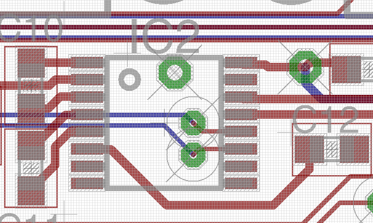

Hallo Leute,
hab mich natürlich mal voll "verbestellt" und ein falsches Gehäuse für
meinen max232, der unter recht beengten Platzverhältnissen auskommen
muss bestellt...
Das erhaltene ist fast die hälfte größer als das gewünschte.
Das gewünschte ist ( aus eagle):
R-PDSO-G16
Plastic small-outline package SO 16 JEDEC Mo-153
Kann mir einer sagen, woher man einen (TI) max232 in diesem Gehäuse
bekommt? Am besten in dland, weil ich ansonsten jetzt leider nichts mehr
brauche... hatte die teile von digikey und xy€ versand wären da ein
bisschen doof jetzt :(
Vielen Dank!

Hey Spess,
da bist du wohl in die selbe Falle wie ich getappt... Das ist denke ich
der, den ich bestellt hatte und der viel zu groß ist!
Anbei ein Bild aus eagle, danaben sind 0603 Kondensatoren. Raster ist
0,1mm
Grüße
von Tom (Gast)
TSSOP16 ist das gehäuse anscheinend, aber wohl nirgends so wirklich zu
bekommen :-/

Ich habe noch ein paar "SN65C3232EPWR" (TI) in TSSOP16 hier rum liegen.
Gibt es bei Digikey.
von tt4u (Gast)
Es gibt das Teil im Narrow-SO (4,0mm) und Wide-SO (7,5mm) Gehäuse, bei
Maxim heissen die z.B. MAX232CSE+ und MAX232CWE+, bei
http://www.maximintegrated.com/datasheet/index.mvp/id/1798/t/or kannst
Du die Abmessungen bekommen
von Martin S. (sirnails)
Falls Du es noch brauchst, gebe ich es für einen Unkostenbeitrag
(Versand) ab. Meines Wissen hab ich hier die Narrow Variante herumliegen
(da hat jeder Hersteller leider seine eigene Bezeichnung).
