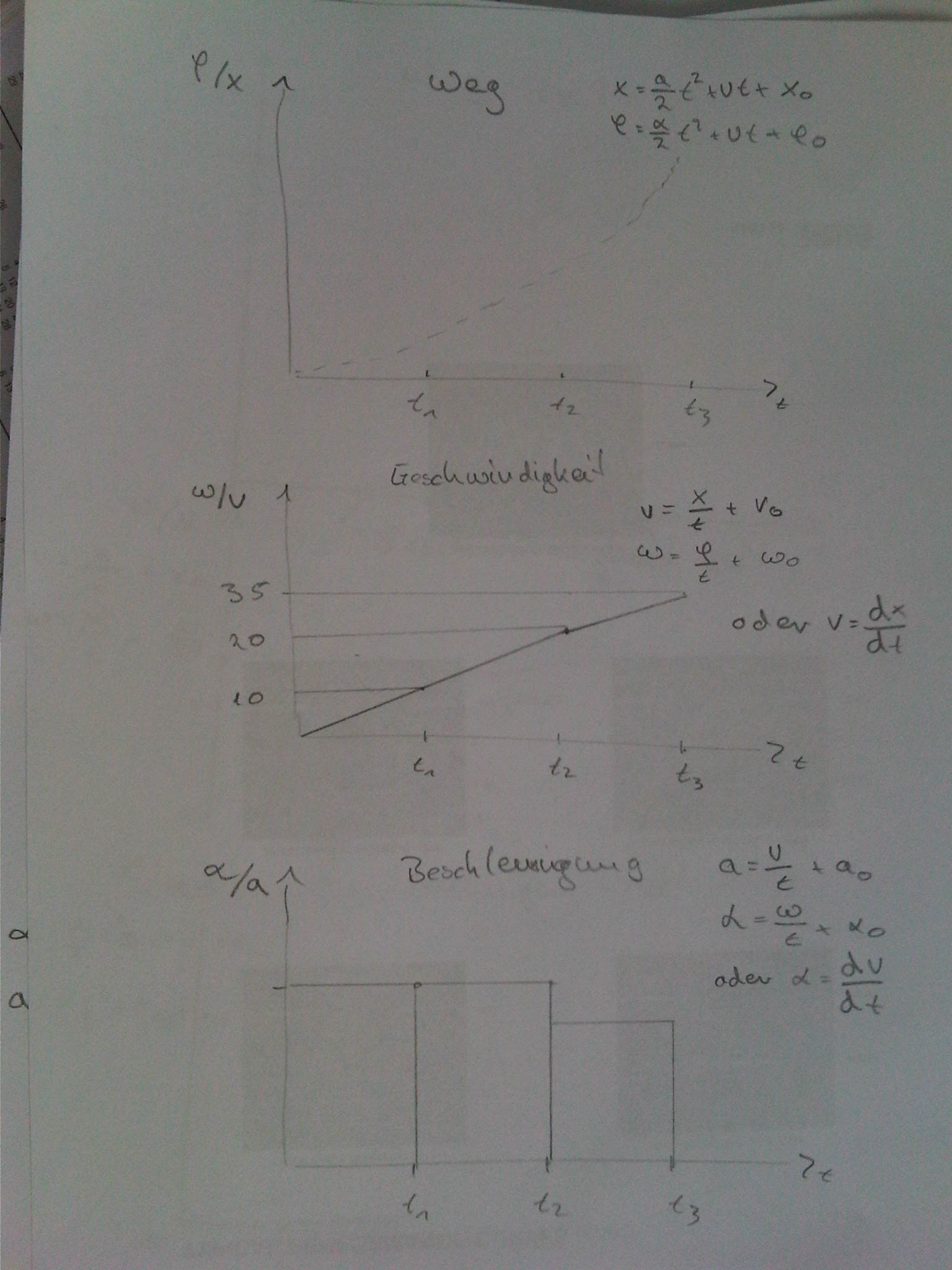

Ich glaube ich habe meinen Denkfehler gefunden, Bsp.:
Der Timer zählt, beginnt bei 0, erstes Ereignis kommt bei 10, zweites
bei 20, drittes bei 35
Die erste Geschwindigkeit ist v1=10-0=10; die zweite Geschwindigkeit ist
v2=20-10=10, die dritte Geschwindigkeit ist v3=35-20=15
Die Zeiten:
t1=20-10=10
t2=35-20=15
a1=v2-v1/t1)=10-10/(10)=0
a2=v3-v2/t2=15-10/15=1/3
Das müsste doch so stimmen oder (sinngemäß, quantitativ natürlich nur
ein Zahlenbeispiel)?

DAs kann nicxht sein, wenn der Weg gleich ist (eine Umdrehung) und die
Zeit ist länger, dann ist dei Geschwindigkeit niedriger. Die Zeit t
steht im Nenner!
v3=35-20=15 ist falsch richtig ist a / (35 -20) mit a = Umfang.
Entsprechend muss deine Beschleunigung negativ werden da die
Geschwindigkeit sinkt.

Das stimmt in der Tat, aber ich könnte es umdrehen:
v1-v2 bzw. v_alt-v_neu
Ich bin der Meinung, dass a (Umfang) nicht nötig ist bzw. man muss nur
davon wissen und ausgehen, dass er konstant ist:
Angenommen ein Auto beschleunigt von 10m/s auf 20m/s in 10 Sekunden. Ich
rechne: (20-10)/10 = 1 Die Beschleunigung ist eins.
Ich kann aber auch sagen das Auto braucht um die Strecke 0-100m (Zahl
irrelevant) in einem Fall 10s und beschleunigt dann und benötigt für die
Strecke 100-200m (Diffrenz 100m = konst) nur 5s.
Die Beschleunigung kann ich hier ohne die Wegkenntnis (Umfang) alleine
durch die benötigten Zeiten errechnen durch: (10-5)/5. Vorraussetzung
ist aber, dass der Weg konstant bleibt (wie es bei dem Umfang ja ist).
Das müsste doch so stimmen oder? Weil das ist im Prinzip mein Ziel, es
alleine durch die Zeiten aus dem Zeitstempel vom ICP Interrupt
auszurechnen. Da sich die Zeit reziprok zur Geschwindigkeit verhält,
müsste es dann richtig lauten v_alt-v_neu (ausgedrückt als Zeiten von
einem Ereignis zum nächsten) geteilt durch v_neu.

Könnte mich noch jemand unterstützen, ob meine Logik richtig ist?
Ich habe einen Zeitstempel durch das Input Capture. Bei jeder Umdrehung
wird dies durch den Kontakt ausgelöst.
In Programm messe ich dann die Zeit von Auslösung_neu zu Auslösung_alt
als Differenz. Dies ist mein delta_t.
Da die Zeit ja im Verhältnis zur Geschwindigkeit steht (der Weg=Umfang
der Scheibe=const.), gibt mir die Zeit auch die Geschwindigkeit wieder,
d.h. je geringer die Zeit, desto höher die Geschwindigkeit.
Nun glaube ich, dass ich die Beschleunigung ganz einfach aus den
Timer-Werten des Zeitstempels bestimmen kann wie folgt:
Das Programm liefert 3 Zeitstempel zu den Zeiten t1, t2, t3.
Die Geschwindigkeit ermittle ich zu v1=t2-t1 und v2=t3-t2
Nun ist meine Beschleunigung zwischen t2 und t3:
a_23=(v1-v2)/(t3-t2), wobei t3-t2=v2 und damit
a_23=(v1-v2)/v2
Richtig oder habe ich noch einen Denkfehler?

ich habe doch oben schon mal erklärt, dass es viel einfacher ist. Wenn
du halt nicht lesen willst, musst du es eben komplizierter lösen.
Gruss Reinhard

Und spätestens hier sollte dir klar geworden sein, dass du nicht die
Beschleunigung suchst, denn du hast festgestellt, dass auf der Scheibe
unterschiedliche Geschwindigkeiten und damit auch unterschiedliche
Geschwindigkeitssteigerungen/Zeit (Beschleunigungen) existieren.
Die Strecke ist eben nicht konstant über jeden Punkt der Scheibe.
(Mal ganz davon abgesehen, dass bis auf einen infenitesimalen Punkt eine
konstant rotierende Scheibe an jedem Punkt stetig beschleunigt)
Du willst Drehzalsteigerungen / Zeit errechnen?
Du willst Drehimpulssteigerung / Zeit errechnen?
Du willst die Beschleunignungsänderung / Zeit an einem fest definierten
Punkt/Abstand vom Scheibenmittelpunkt errechnen?

warum hast dreimal die Differenz der Geshwindigkeit genommen aber nicht
dreimal die Differenz der Zeiten ? zeichne dir die Diagramme dazu auf,
Weg-Zeit, Geschwindigkeit-Zeit und Beschleunigung-Zeit. ich habs mal
eben schnell gemacht...
#2874853
ach ja und die direkte Umrechnung zwischen Translation und Rotation ist:
Weg                 x = r * phi      zurück gelegter Winkel in rad
Geschwindigkeit     v = r * omega    Winkelgeschwindigkeit in rad
Beschleunigung      a = r * alpha     Winkelbeschleunigung in rad
wie mein Vorredner schon sagte, der Betrag bleibt gleich nur die
Richtung ändert sich
siehe Bild rechts oben
http://de.wikipedia.org/wiki/Winkelgeschwindigkeit
