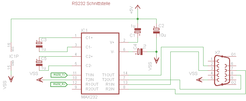

ich versuche mittels Rs232 mit meinem PC den 18F4550 "anzusprechen". Im
Schaltplan ist zu sehen, wie der MAX232 verschaltet ist.
Die bloße Kommunikation funktioniert.

OP #2873392
Danke!
Unter "Terminal" im Frame " Line discipline options" bei Local Echo
"forced on" wählen hat geholfen.
