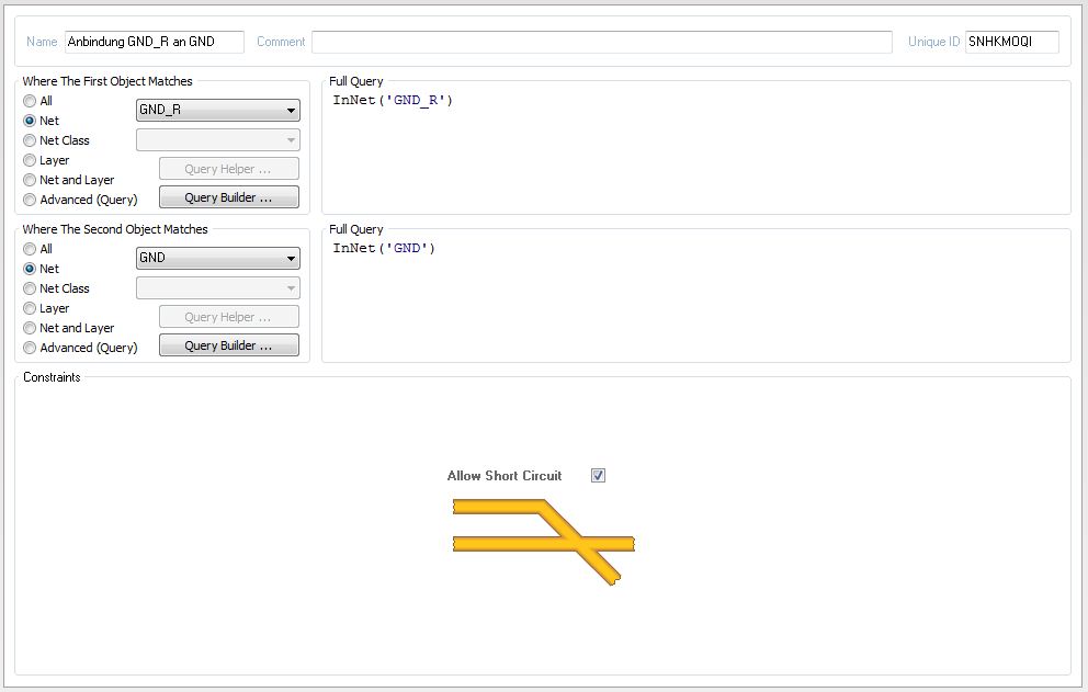

Hallo Kollegen,
ich habe technologisch bedingt vier verschiedene GND-Planes. Diese
nennen wir jetzt mal GND1 ... GND4. Die sind als Netze und Flächig
ausgestaltet. An bestimmten Punkten möchte/muss ich diese
zusammenhängen.
Das Problem:
Beim zusammenhängen gibt es - logisch - durch den DRC Fehlermeldungen:
Kurzschluss. Lege ich alle auf EIN Signal kann nicht die GND Flächen
nicht mehr sauber ausgestalten da sonst die VIAs an alle Planes
angebunden werden was ich ja verhindern möchte.
Eine - für mich schlechte Möglichkeit - bestht darin alle Arbeiten
inclusive DRC abzuschließen und als letzten Akt dann die
GND-Verbindungen reinzusetzen auch wenn es dann Fehler gibt. Unschön da
das beim nächsten Mal ändern (in 3 Jahren) garantiert übersehen wird.
Wie kann man am besten dem DRC sagen, dass er die Netze GND1...GND4
nicht auf Kurzschluss prüft? Oder habt Ihr andere Vorgehensweise.

Gast #2877523
Hallo Ulrich, hallo Gerhard,
Nettie hat mich nicht überzeugt. Dass man dafür ein Component anlegen
muss ist zu verschmerzen, wäre ja auch für die Eindeutigkeit des
Schaltplans besser. Was aber für mich absolut unpassend ist: da müssen
in der Geometrie (PCB) undbedingt mindestens zwei Pads sein die sich
nicht überlappen dürfen da sont der DRC wieder meckert. Wenn ich daher
zwei oder mehrere GND Planes horizontal mit einem Via verbinden will
klappt das schon wieder nicht mehr da ich da ja für jede GND Plane ein
Pad im Via benötigte und das auch noch bei der Geometrieanlage
voraussehen muss wo das Pad liegen muss. Übel wird's dann auch noch wenn
ich mehrere Vias an diesem punkt setzen will da ich dann auch noch
entsprechend viele Netties anlegen muss.
Ich hab das ganze jetzt andes gelöst:
Ich hab eine spezielle Rule gebaut für das Thema Short Circuit
constraint und hab die ganz nach oben gestellt um Shorts zwischen GND
und GND_1 zu erlauben (siehe Anhang). Damit kann ich bewusst Vias in die
GND-Planes platzieren (dem Via beim Platzieren gleich den richtigen
Netznamen mitgeben!). Die Vias werden beim Polygon Redraw richtig
behandelt (sprich: Vias die nicht das gleiche Netz haben werden nicht
angebunden). Wenn ich dann aber dann am Verbindungspunkt die Vias, die
zu einem anderen Netz gehören, anbinden will (Netze zusammenhängen) lege
ich ein Fill drüber und diese Shorts werden dann ignoriert.
