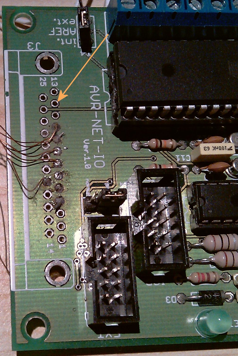

von Martin K. (maart)
Lustig, das habe ich gerade vor mir liegen.
PC0 liegt auf Pin 12 der LPT-Buchse.
Ich programmiere mit dem AVRISP mkII, ich musste mir noch extra einen
Adapter von 10 polig auf 6 polig löten.
Ich habe mal die Stelle markiert, auf die PC0 geht.
So sollte es funktionieren.
Kannst du prüfen, ob vom mega32-Pin 22 Kontakt zu der im Bild markierten
Stelle besteht?
