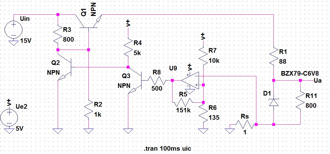

Hi, ich habe versucht mit dieser Schatung die Ausgangsspannung auf 6,8V
zu stabilisieren, aber irgendwie tut sie nicht das was ich mir überlegt
hatte ;)
Der Transistor Q1 wird nicht niederomig genug.
Sobal die Last sinkt, steigt ja der Laststrom, das hätte zur Folge das
der IZ-Strom kleiner wird, daher soll der Q1 weiter geöffnet werden.
Habe hier zwei Schaltpunkte,
bei UH=66,6mV -> Q1 bleibt offen und bei UL=71mV Q1 soll schließen.
Erreicht der IZ-STrom, 71mA soll Q1 schließen.
Wo liegt mein Denkfehler?

Warum misst dein OPV dann nicht die wirkliche Ausgangsspannung und statt
dessen den Strom durch D1? Nicht sonderlich sinnvoll.
Dein Schaltungskonzept ist merkwürdig bis unbrauchbar.

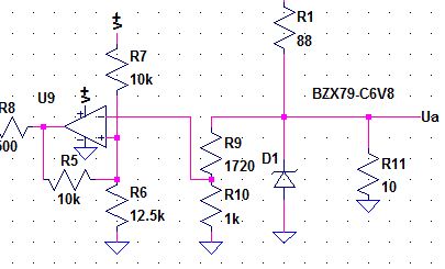

Ich habe den invertierenden EIngang nicht mitder Z-Diode verbunden da
die EIngangsspannung kleiner sein muss als die max. Versorgungsspannung
ds Ops.
Hätte ja neben der Z-Diode die SPannung mit einem SPannungsteiler,
halbieren können, aber das hat weider den NAchteil das abhängig von der
Last dieser SPannungsteiler belastet wird.
Rein aus Interesse was hätte man da sonst noch machen können um die
Spannung an dem nichtinvertierenden Eingang zu verkleinern?
Grüße

Nö. Denn die Last des Spannungsteiles ist der OPV, und diese Last ist a)
sehr klein und b) konstant.

Wenn Rs kein Shunt ist um den Strom zu messen, sondrn ein
Spannungsteiler mit der Z-Diode sein soll, brauchst du noch ein
Pufferelement um die Spannung am Ausgang zwischen den Schaltvorgängen zu
Puffern, also einen Elko am Ausgang, ZUSÄTZLICH zu dem schon
geschriebenen.
Hmm hier kann ich dir nicht folgen. Was ist den mit der Last parallel
zur Z-Diode? Wird die Last kleiner (rein ohmsch) so hat das Auswirkung
auf den Spannungsteiler, weil der Gesamtwiderstand kleiner wird.

Der Fehler liegt bei R2/R3. Dieser Teiler begrenzt die maximale Spannung
an der Basis von Q1 auf 8,33V, ohne Belastung durch den Basisstrom von
Q1 oder den Kollektorstrom von Q2. Wenn man dann noch 0,7V Ube abzieht,
kann die Spannung am Emitter von Q1 ohne Laststrom nicht größer als 7,6V
sein. Mit Laststrom und den entsprechenden Spannungsabfällen an
R3,R1,R11 und Rs reichts dann eben nicht.
Diese Schaltung ist Murks, weil R3 den großen Basisstrom für Q1 liefern
muss und dadurch die Aussteuerbarkeit stark eingeschränkt wird. Außerdem
kriegst du die Regelung mit U9 und Q1...Q3 niemals stabil.

@arNor, mit R2/R3 war das Ziel den Arbeitspunkt des Transistor
einzustellen, aber das funktioniert wohl so nicht. So dass er im
Anfangszustand offen ist.
Wie macht man das den stattdessen?

Den Basisstrom für den Q1 erzeugen, statt dem Spannungsteiler.
von (prx) A. K. (prx)
Bei Regelschaltungen mit OPV sollte man berücksichtigen, dass jede
zusätzliche Spannungsverstärkung (hier Q3,Q2) die interne
Frequenzkompensation des OPV aushebelt und somit ein Risiko von
Oszillationen einbringt.
von ArnoR (Gast)
So bekommst du die Schaltung auch nicht zum laufen. Q2 und Q3 machen die
dynamisch instabil. Lass die und R2/R3 weg und schließ die Basis von Q1
an den Ausgang von U9 an. U9 dann aus den 15V versorgen.
Schau dir an, wie normale 78xx- und LowDrop-Regler prinzipiell aufgebaut
sind und bau das nach. Und sag endlich mal, was das alles soll.

ich brauche eine Schaltung die mir aus 15V Eingangsspannung 6,8V
Ausgangsspannung erzeugt. Wollte da nicht unbedingt auf einen LM317
zurückgreifen, weil ich den nicht hier hab.
Um dabei noch was zu lernen, wollte ich das komplett diskret aufbauen
bzw. hab mir was dazu überlegt was nicht funktioniert ;)
