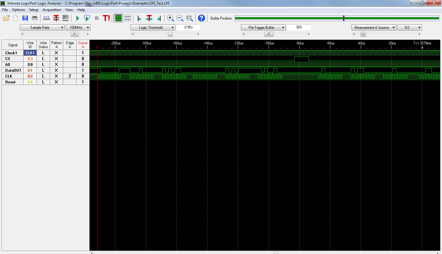

ich versuche seit einigen Tagen den DOGL128W-6 LCD der Firma
Electronik-Assembly anzusteuern, leider ohne Erfolg.

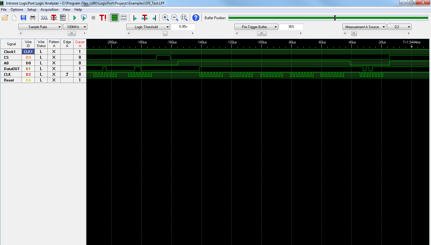

Ich habe mit einem Logik-Analysator direkt an den Pins des LCD's die
Pegel gemessen. Nach meiner Auffassung kommen da auch genau die
Hexa-werte die ich zur Initialisierung brauche an, nur leider gibt der
Display nichts von sich und da ich leider aus dem Display nichts
auslesen kann, weis ich nicht ob es jetzt an meiner Programmierung liegt
oder am Display selbst....
Der Display wurde vor ca. einem Monat mit der vom Hersteller
Vertriebenen Fassung am PC überprüft un lief ohne Probleme! Also möchte
ich einen fehlerhaften Display nahezu ausschließen.

Vergleiche doch mal die Initialisierung am PC mit der, die Du hier
machst -- mit Deinem Logikanalysator solltest Du schnell die
Unterschiede sehen können.

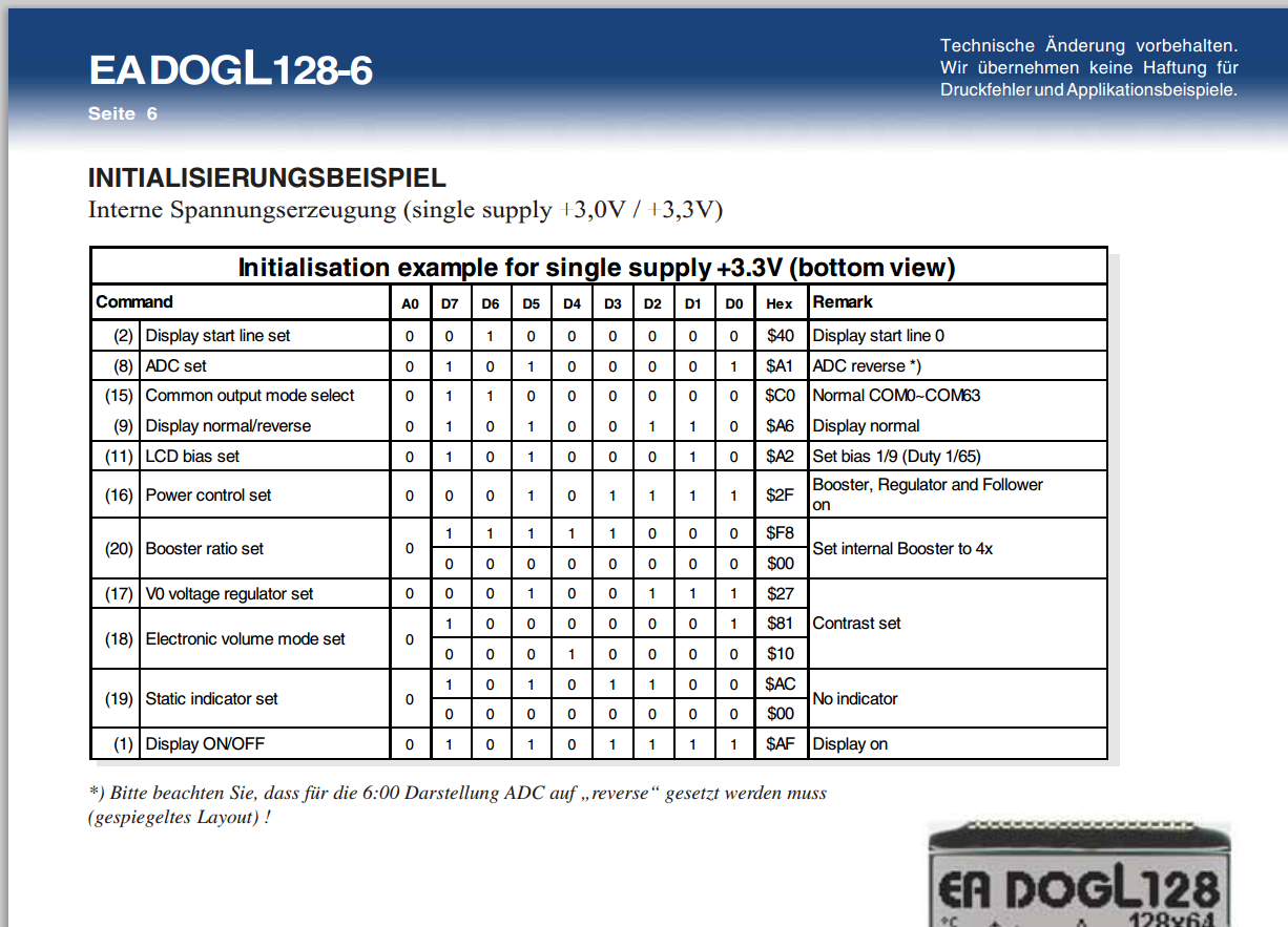

ich mache die Initialisierung, die der Hersteller in dem Datenblatt
vorgibt. Deswegen wundert es mich ja, das es nicht funktioniert... Oder
Reden wir aneinander vorbei?

Es geht also nicht darum, das Geschreibsel in den --meiner Ansicht nach
recht schrecklichen-- EA-Datenblättern zu interpretieren, sondern ein
laufendes und ein nichtlaufendes System auf Unterschiede zu untersuchen.
Das hilft dann eventuell auch, den bei EA-Datenblättern immer
vorhandenen Interpretationsspielraum einzugrenzen.

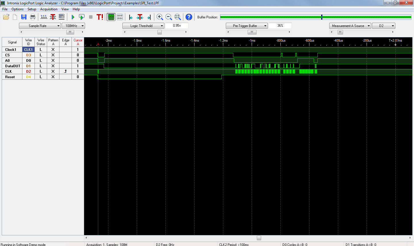

wird das SPI richtig genutzt, ich wundere mich etwas über die einzelnen
"Taktblöcke", ist das normal so? Kommt das vom Hardware SPI?
Die SPI-Schnittstelle erzeugt nur dann ein Taktsignal, wenn sie Daten zu
übertragen hat, insofern ist das normal.

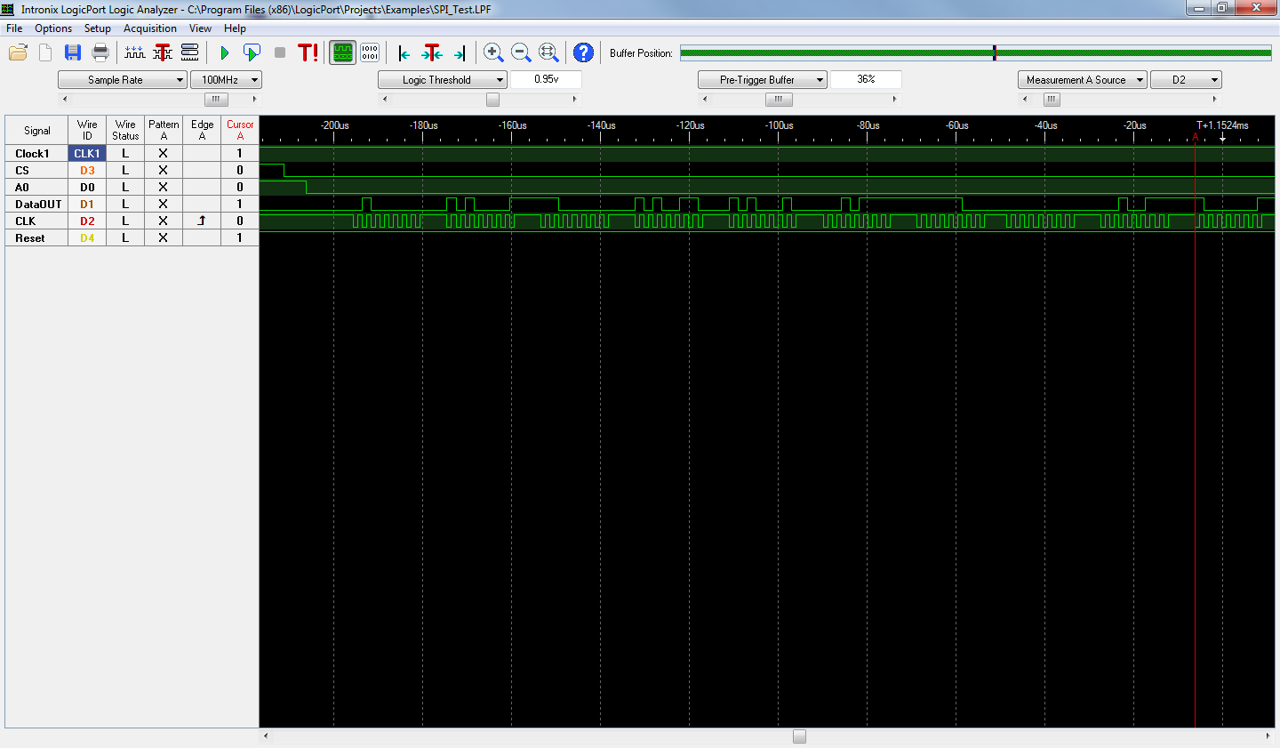

von Christian D. (Gast)
Hallo Leute,
ich habe heute endlich den Fehler gefunden! Und zwar hat mein Steckbrett
einen Wackelkontakt! Jetzt habe ich das alles auf einer Platine fest
verlötet und alles läuft wunderbar! Mein Programm ist vollkommen korrekt
nur etwas umständlich aber das wird sich nun ändern;-)
Danke für die schnelle Hilfe
