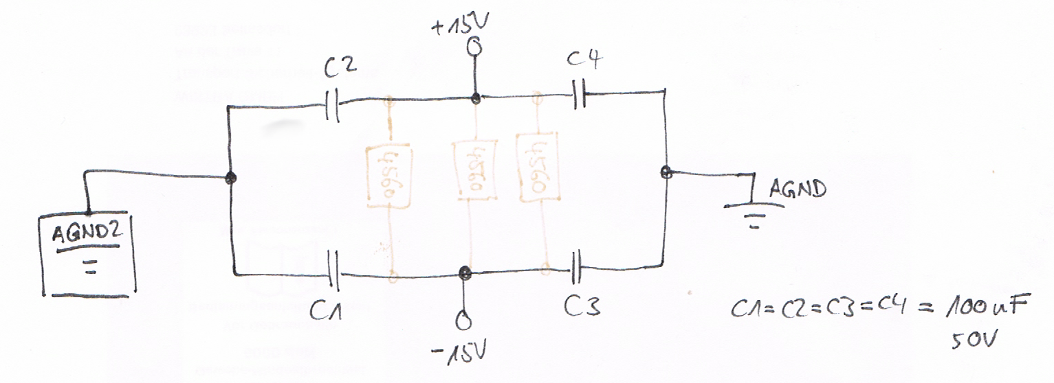

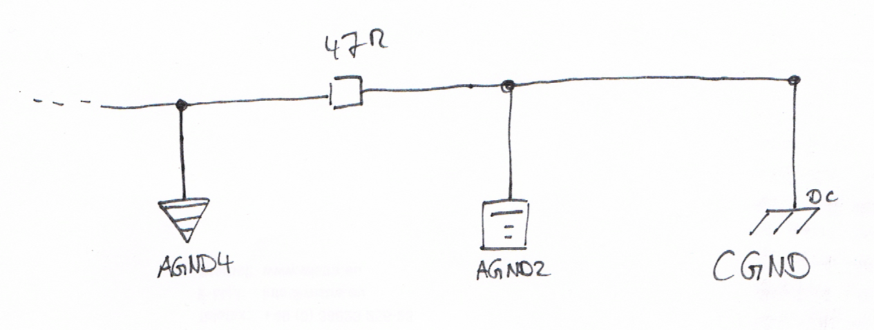

Hier das erste Problem: Im Schaltplan sind verschiedene Symbole für
Masse eingezeichnet. Von der Spannungsversorgungsplatine kommt zunächst
mal AGND4 auf die Vorstufenplatine. Über einen 47R Widerstand bekommt
man AGND2, welches direkt mit CGND (vermutlich Chassis???!) verbunden
ist (vgl. Bild 1). Was hat es hier mit den verschiedenen Massen auf
sich??!

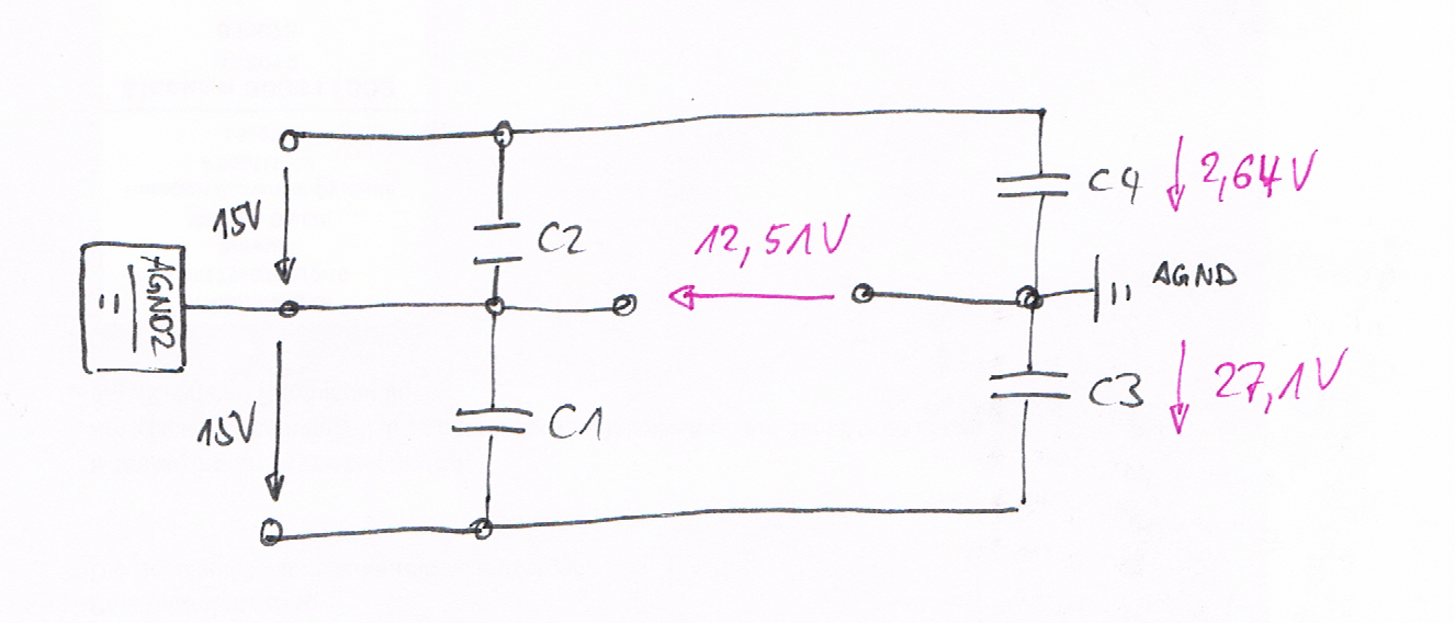

Dann das zweite Problem: In der eigentlichen Verstärkerschaltung wird
ausschließlich ein viertes Masse Symbol AGND verwendet, welches man
durch die in Bild 2 dargestellte Schaltung erhält.
Jetzt ist es so dass diese vierte Masse AGND um +12,51 V (gemessen) über
den anderen Massen liegt. Ich hab dazu die Brückenschaltung aus Bild 2
mal umgezeichnet und die gemssenen Spannungswerte lila eingezeichnet
(Bild 3). Da die Kondensatoren alle die gleiche Kapazität haben, müssten
sie sich doch theoretisch alle gleich weit aufladen und damit die
Spannungsdifferenz zwischen AGND und AGND2 Null sein. Oder mache ich
einen gravierenden Denkfehler??! Kann es sein, dass der Kondensator C4
defekt ist?

Daher die Frage nach der in Bild 2 dargestellten Schaltung: Zu was ist
diese Schaltung gut und müsste die Potentialdifferenz zwischen AGND und
AGND2 nicht eigentlich Null Volt sein?

Allen voran die Frage nach den Spannungsabfällen an C3 und C4: Müssten
diese nicht eigentlich jeweils 15 V sein, damit die Spannungsdifferenz
zwischen AGND2 und AGND Null Volt wird? Dann wären auch die OP-Amps mit
der korrekten Betriebsspannung versorgt (15 V gegen AGND).
(Firma: matzetronics) #2874554
Zugegeben, der Schaltplan ist etwas verwirrend, weil die Peaveys die
Schaltung etwas ungeschickt auf die Blätter verteilt haben. Allerdings
sieht man schon am Eingang, das CGND und AGND da direkt verbunden sind.
Der 2. völlige Unsinn ist natürlich AGND3. Das ist gar kein GND, sondern
der Lautsprecher Ausgang. Ich habe nicht die geringste Ahnung, warum das
so gezeichnet ist, aber der Kreis um die AGND3 soll bedeuten, das das
von anderen Sachen isoliert ist. Lt. Schaltplan ist auch der Sleeve der
Lautsprecher Klinken der heisse Pol und nicht wie sonst üblich der Tip,
naja, solange man den nicht mit einer Masse verbindet....
Der Verdacht richtet sich jedenfalls zuerst auf die Widerstände
R105-R108, das sind 22 Ohm Widerstände, jeweils 2 parallel. Wenn jemand
die vermeintliche LS Masse mit CGND verbunden hat, könnte es da rauchen.
Dann miss mal (muss da in der Gegend sein) GND0 gegen den Ausgang der
beiden Spannungsregler (7915 und 7815). Bedenke dabei, das der 7915 den
Ausgang in der Mitte hat, und nicht rechts, wie der 7815. Da sollten +/-
15 Volt sein.
Der Steckverbinder mit P63-P65 soll wohl die Vorstufe speisen, weiss
aber nicht, ob auf der Vorstufenplatine P2 oder P3 gemeint ist. Im 2.
Scchaltbild sieht man dann das GND0 (also das vom Netzteil) an den
Buchsen 'Send' und 'Return' am Chassis verbunden sind. Spätestens hier
wird also eine Masseverbindung mit CGND und AGND vorgenommen. Beachte,
das AGND1 und AGND3 gar keine Massen sind, das ist eine Dummheit der
Peavey Leute, das so zu bezeichnen.

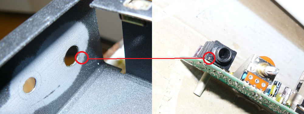

OP #2875327
Sorry für den Doppelpost, aber ich glaub ich hab den Fehler gefunden.
Und zwar hat die Klinkenbuchse einen minimini kleinen Kontakt (siehe
Bild), der im verschraubten Zustand der Platine aufs Gehäuse drückt. Und
dieser minimini kleine Kontakt ist mit AGND verbunden und ziemlich
schwarz angelaufen.
Jetzt löt ich da ein gescheites Kabel hin, dass ich direkt ans Gehäuse
schraube. Dann kann hoffentlich nix mehr schief gehen. Und wenn doch,
dann ist wenigstens die Gitarre geerdet und ich fall nicht plötzlich auf
der Bühne tot um. :)
Besten Dank trotzdem für eure Bemühungen.

Genau, so stehts auch im Schaltplan. Direkt an der Inputbuchse sind CGND
(Chassis) und AGND (VV-Masse) miteinander verbunden, was ja auch Sinn
hat, so sollte es sein. Also am besten wieder stabil miteinander
verbinden, ich nehme an, das durch die mechanische Belastung der
Inputbuchse der Kontakt gelitten hat. Ich würde da zusätzlich ne grosse
Lötöse um die Verschraubung der Buchse legen und die ordentlich mit der
Masse verlöten. Wenn die Buchse wieder ins Gehäuse geschraubt wird,
sollte das passen.
Schön, das du den Fehler gefunden hast.
