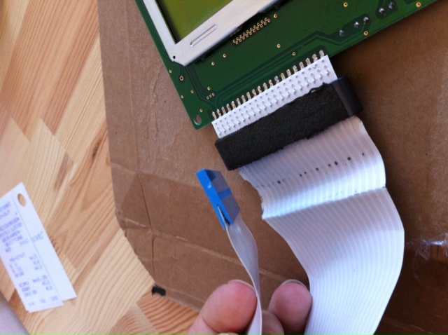

Hallo Freunde,
ich habe hier ein Display aus einer Maschine bekommen bei der das Kabel
durch Schwenkbewegung ab ist ... allerdings hab ich keine Ahnung was das
für ein Kabel ist oder wo man das bekommen kann ... :-( Hat jemand
vielleicht einen Tipp für mich?
Benny
Gast #2874895
der Abstand zwischen den Pins an der Anschlussstelle beträgt genau 3mm.
Die Gesamtlänge 18cm und die Dicke etwa 0,3mm. Das Kabel ist relativ
starr und der Stecker sieht aus als würde er in einen einreihigen
Wannenstecker passen...
Gast #2874908
Ach wirklich?
Das wäre aber ein sehr ungewöhnliches Kabel.
Üblich sind 2,54 mm.
Wie haste die "3mm" ermittelt?
Vielleicht Länge über mehrere Pins gemessen und durch die Pinzahl
dividiert?
Das wäre das n-1 Problem, denn Zwischenräume sind's einer weniger.
