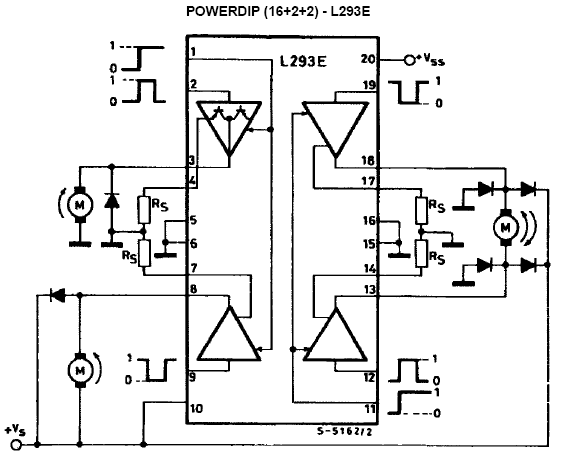

ich versuche die Schaltung für den Motortreiber L293 zu verstehen und
habe dazu 3 Fragen:
1) Ich habe für eine Brückenschaltung 4 OPVs erwartet, um einen Motor
mit unterschiedlichen Laufrichtungen ansteuern zu können. Offensichtlich
reichen die beiden "Schalter" der linken Seite aber dafür aus. Verbirgt
sich die restliche Logik hinter den OPV-Symbolen?
2) Auf der rechten Seite ist eine Brückenschaltung zur Steuerung des
Motors abgebildet. Wozu brauche ich die 4 Dioden? Dienen sie der
Steuerung des  Stromflusses durch den Motor oder sind sie nur dazu da um
Induktionsströme abzuleiten?
3) Wozu dienen die Sense Eingänge? Ich dachte damit könne ich den Strom
messen, der durch den Motor geht ...
Vielen Dank für Eure Hilfe, Webseitenlinks usw.
Grüße
Poseidonius
Der kann sich nur in eine Richtung drehen, zeigt auch der Pfeil am Motor
Symbol. Das ist kein OPV sondern dahinter steckt eine Gegentaktendstufe.
Freilaufdioden.
Jo.

Hallo Mr. Mo
vielen Dank für die schnelle Antwort! Der Motor auf der rechten Seite
kann sich doch wohl in beiden Richtungen drehen?
Fließt dann der gesamte Strom, der durch den Motor geht auch durch den
Treiberbaustein?
Warum brauche ich für das Erfassen des Motorstroms die extra Beschaltung
im Treiber, tut es nicht auch ein Widerstand in Reihe zum Motor?
Grüße von einem elektrotechnisch Unwissendem :-)
Poseidonius

Poseidonius schrieb:
> Hallo Mr. Mo
Ja der auf der rechten Seite kann das. Du hattest oben aber von der
linken Seite gesprochen.
> Treiberbaustein?
Sollte. Wo sollte der Strom sonst durchfließen? :P
Der Rs ist extra ausgeführt, da dort auch Leistung verbraten wird und
man so auch etwas Temperatur aus dem Chip rausbekommt. Außerdem ist der
Rs bzw. Shunt-Widerstand optional und wird zum einfachen betreiben nicht
gebraucht, man kann den extra anbauen um z.B. mit einer Regelung auf den
Strom reagieren zu können. (Überlastschutz etc.)
