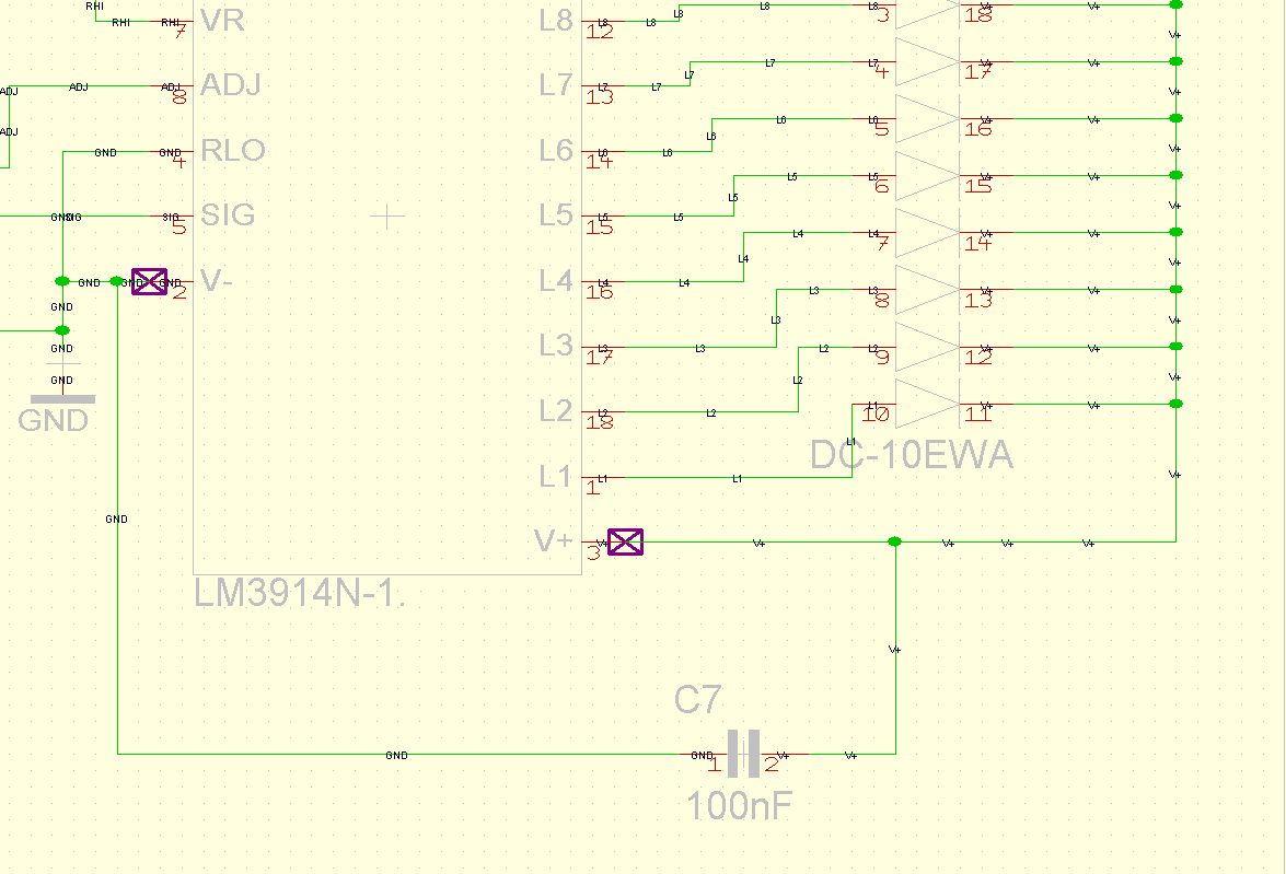

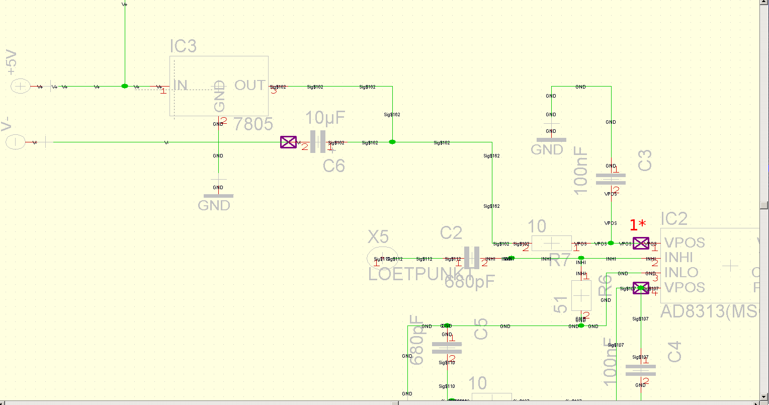

ich habe folgendes Problem:
Target zeigt mir an diversen Stellen "Power ohne Supply" an. Der Power
Pin ist aber über ein Signal mit einem Supply Pin verbunden. Irgend
etwas mache ich falsch...
In Bild 1 ist an IC2 (1*) der Power Pin, der zugehörige Supply Pin ist
vorne an dem IC3. Den GND über IC3 habe ich auch Supply gemacht, hatte
aber auch keine Wirkung.
Bei Bild 2 ist unten an dem IC an V+ genau das selbe, das Signal kommt
aus Bild 1 direkt von dem Supply...
Hoffe das jemand von euch das weiss, wie es richtig geht...
Zwischen Supply und Power ist aber R7, damit geht der Zusammenhang
verloren. Setze Pin 1 von R7 auf Supply und alles ist gut.
Target hat da manchmal Probleme, speziell beim Massesymbol wird Supply
oft nicht richtig interpretiert. Ist aber eben nur eine Warnung; sollte
man sich anschauen und ev. übergehen. Wäre vielleicht mal eine Meldung
an IBF wert.
