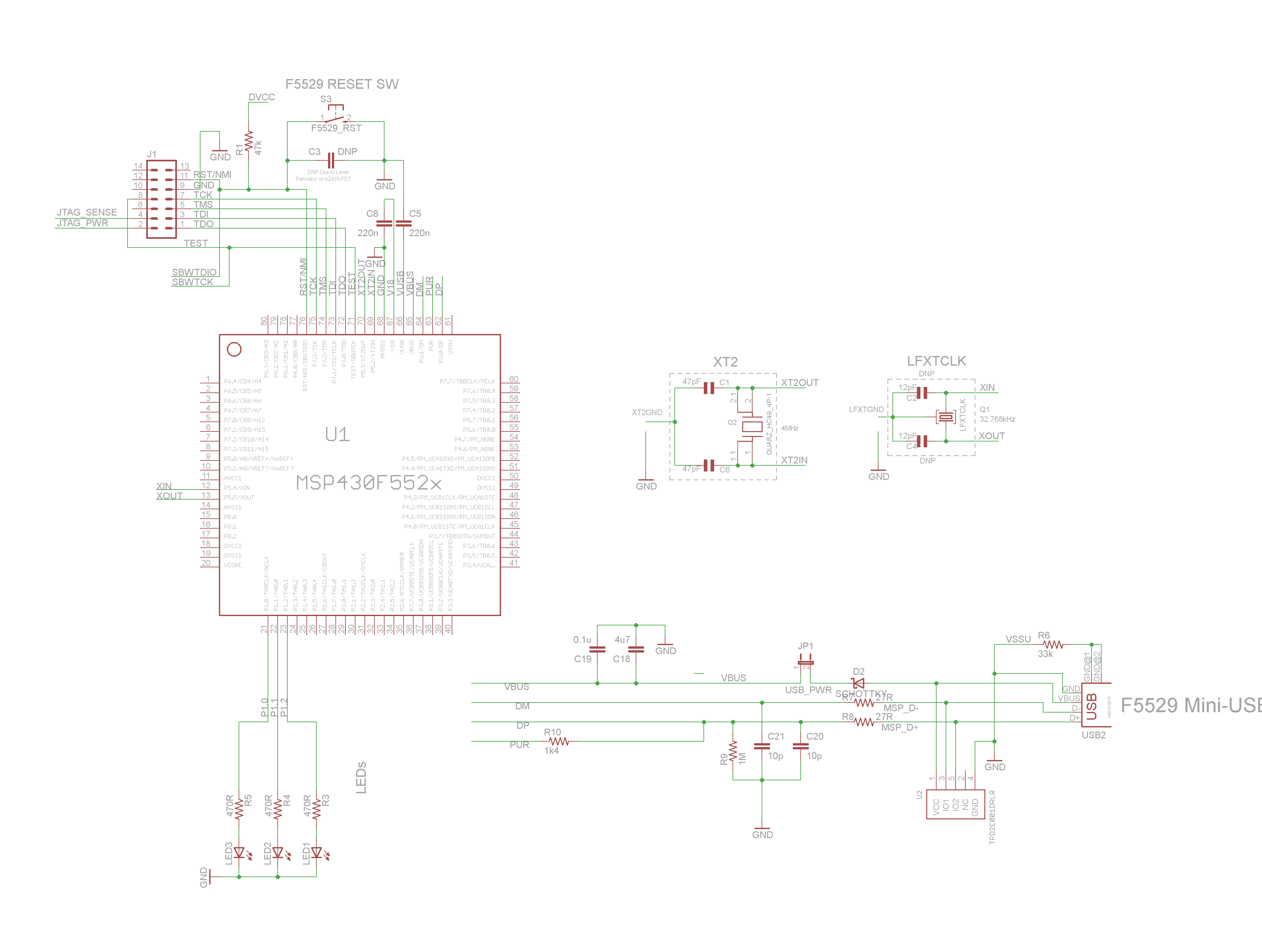

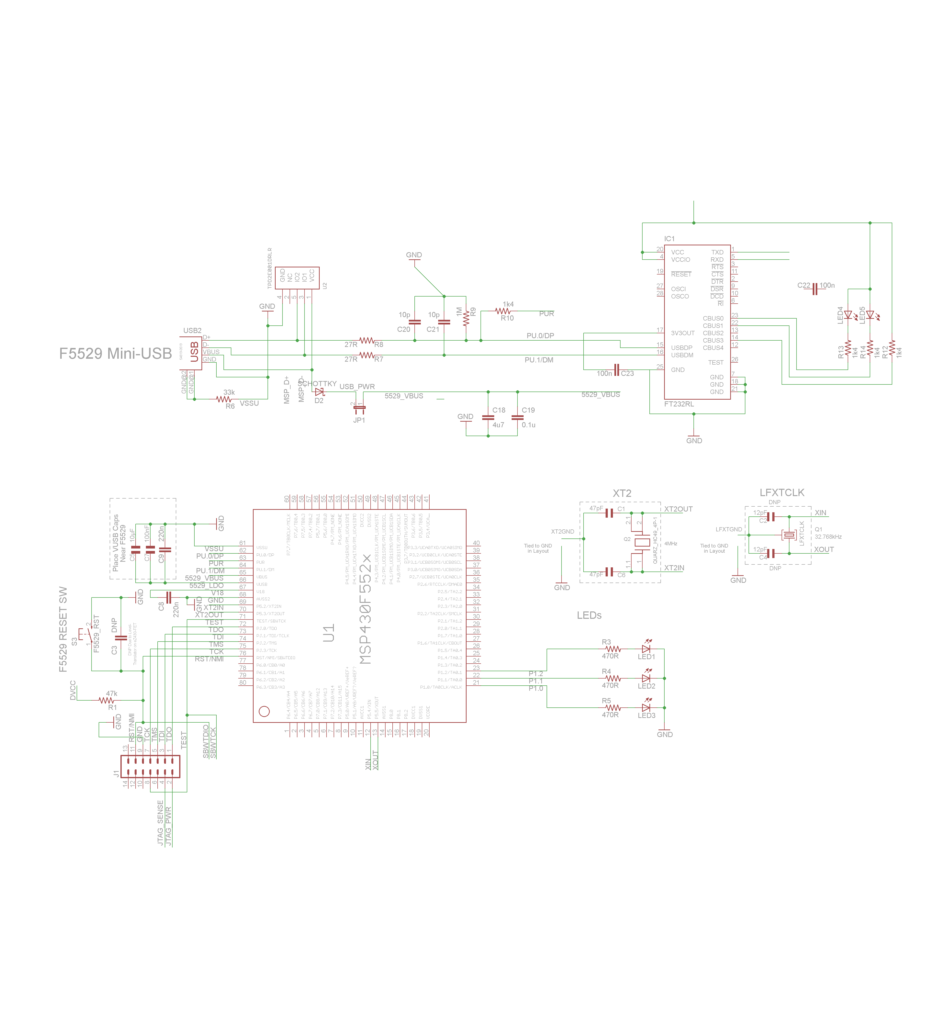

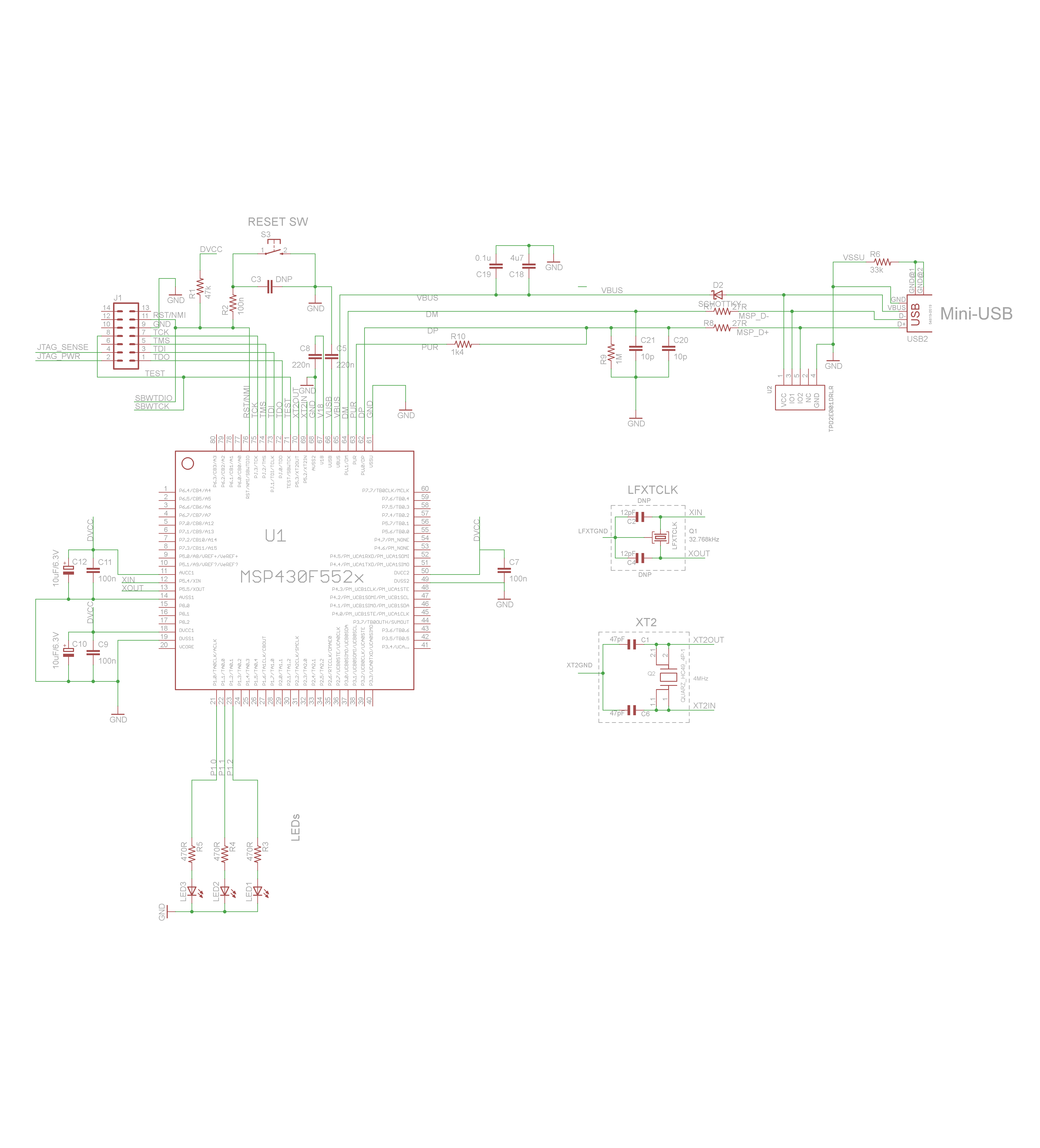

ich würde gerne eine Platine entwerfen die auf einem MSP430x5xx basiert.
Die Kommunikation mit diesem soll über RS232 über USB (mit Hilfe eines
FTDI-Chips) erfolgen. Die Platine selbst soll auch über die USB-Leitung
mit Strom und Spannung versorgt werden. Im Anhang ist mein Schaltplan zu
finden. Als Basis habe ich die Referenzen aus den Datenblättern
FT232R[1], MSP430 [2] und dem Forum-Eintrag "MSP430 USB Design"[2]
genommen. Könnte vlt jmd mal drüber gucken und mir sagen ob ich mich vlt
total verlaufen habe oder die Platine theoretisch so funktionieren
könnte?

#2875755
Da sind noch einige Versorgungsspannungsanschlüsse am uC nicht
angeschlossen.
In Reihe zum Resettaster solltes du noch einen kleinen Widerstand
einfügen sonst machst du dir auf Dauer durch den Kondensator den Taster
kaputt.
Ich setze den 5529 selber ein, mit der TI Lib gibt es keine Probleme die
lief auf anhieb. Sowohl als COM,HID und Massenspeicherinterface.
