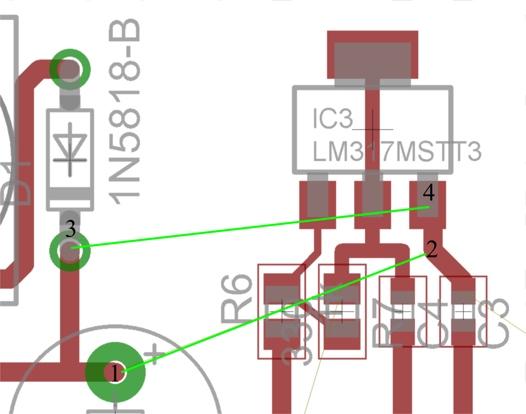

Hallo!
Vor ab ich verwende Eagle 5.11.0 NON Profit Version
Ich habe eine Frage?
Im Anhang sieht man Unrouted Linie von Punkt 1 nach Punkt 2.
Ich würde aber lieber von Punkt 3 nach Punkt 4 routen.
Weiss jemand wie man die Unrouted Linie so verschieben kann ohne
irgendwie herumszutricksen.
Die Follow-me Funktion find ich Persöhnlich zu umständlich falls jemand
meint ich sollte die benutzen.

Klaus schrieb:
> Hallo!
ist mir nicht bekannt , dass das geht
Mach einen Ripup auf das Anschlusssegment von Punkt 4, route dann von 4
nach 3 und dann dass andere Segment wieder an 4 routen.
