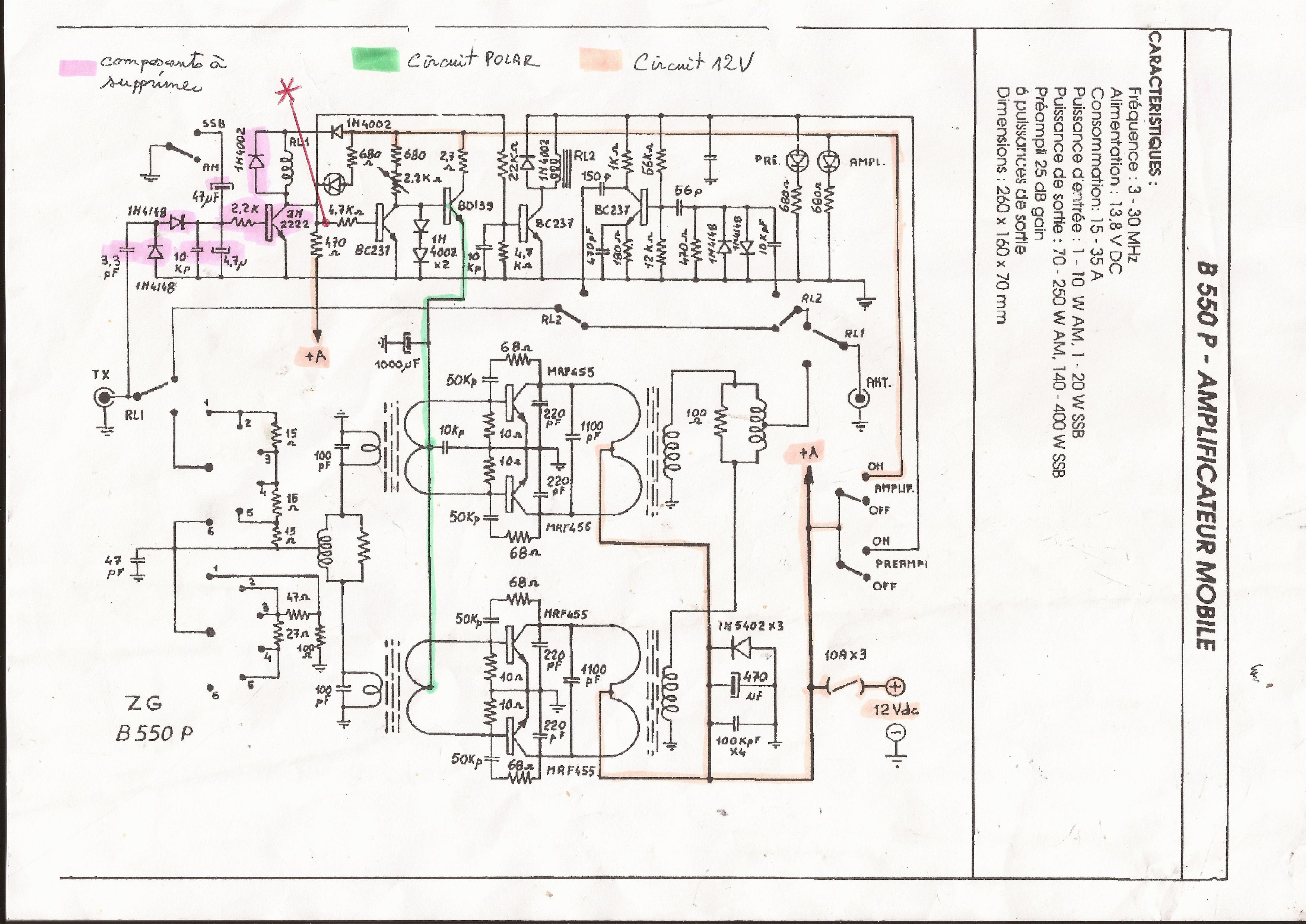

von Ben _. (burning_silicon)
Sorry für die Bildgröße ... und nix Kacke damit bauen! :)
Hat aber wahrscheinlich sowieso etwas mehr Power als Du brauchst.

von Sascha W. (arno_nyhm)
Den Elko direkt bei der Stromzufuhr würde ich aber mal tauschen ;)
Yep, der hat's schon hinter sich... Wobei die Stromversorgung von sowas
echt schwer ist, ich würd da eine ganze Reihe Elkos und Kerkos hinter
einer dicken Spule verbauen um die HF da rauszukriegen.
Ich fands auch schön als Anschauungsmaterial. Vor allem der Aufbau der
Trafos ist cool - da liegt mal eben eine Autobatterie an einem etwa 4cm
langen geraden Stück Messingrohr und nichts dampft... :)
Aber weiß jemand wo man passende Kerne für sowas herbekommt?
Treiberstufe? Das Ding hat keine Treiberstufe. Der BD139 schaltet nur
bei RX die Basis-Vorspannung der Endstufen ab, damit die nicht die ganze
Zeit Strom ziehen. Als Treiber wird einfach die Eingangsleistung
genutzt, (auch)deswegen der Stufenschaltet.
von usr (Gast)
>Dort sitzt auch ein BD139 in der Treiberstufe :O)
nein - das ist keine  Treiberstufe
von Axel R. (Gast)
Sieh hin! da ist keine Treiber, (wie zB in der 797). die B550 hat keinen
Treiber, da gehts direkt auf zwei Gegentaktsufen, die gab es auch
einzeln zu kaufen, nannten sich Zetagi B737 (oder doch 747) lange her,
jedenfalls. DIE jedoch hatten dann noch eine (die gab es auch einzeln)
B735 als Treiber integriert. Allesamt den MFR455 verbaut.
Der BD139 schaltet bei aniegender HF die Endstufe quasi ein.
http://4.bp.blogspot.com/-25lMoQw6ZqE/T59MDb9B9xI/AAAAAAAAAzw/9mK0BNSyNzI/s1600/alan%2B797%2Bschemat_zw.jpg
Kann sein, das das mit der 797, 735oder6 jetzt aus dem Gedächtnis evtl.
durcheinander ist. Aber ein BD139? lässt sich evtl. auf 80Meter noch gut
als QRP-Endstufe verwenden. Man kann sicher mehrere Parallel schalten,
irendtwie...
Was war denn in den CB-Funk Kisten immer drinnen? 2SC2078E, glaube ich.
Oder MFR1377. Der war aber teuer!
Gibts nicht von den Russen (KT9hundertirgentwas?)
Axelr.
