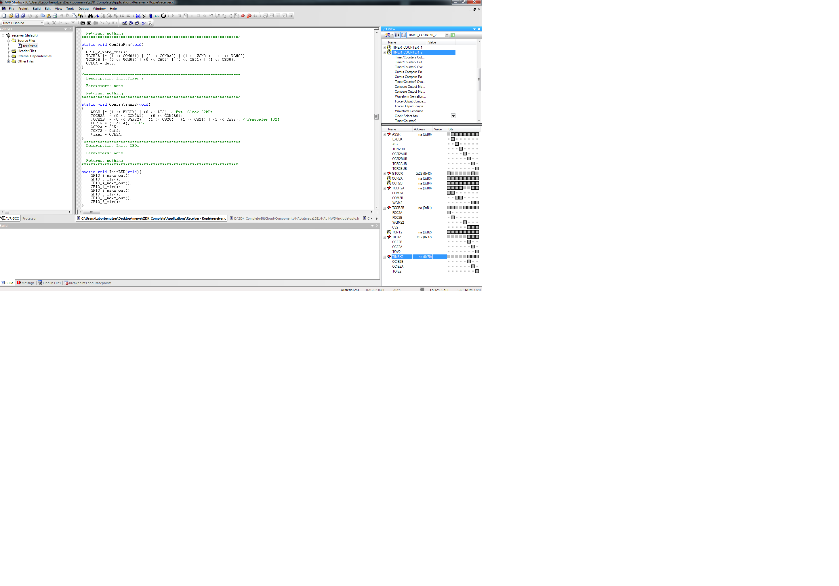

ich habe ein kleines Problem. Ich habe ein ATmega1281 und benutze den
JTAGICE mII.
Ich habe den Timer 2 konfiguriert (ich hoffe auch richtig). Wenn ich
anfange zu debuggen, kommen auch keine Fehler.
In dem Fenster I/O View sehe ich die ganzen Bits vom Timer. Ich habe
zwar "manuell" Bits gesetzt/gelöscht, aber in diesem Register muss ich
trotzdem diese "Häckchen" anklicken, damit die Bits sich ändern.
Ich habe auch den Verdacht, dass mein Timer nicht startet.
Zur Info: Dieses Programm enthält keine main(). Wurde mit APIs
programmiert.
Im Anhang ist ein Screenshot wie das ganze aussieht.
Ich wäre über jede Hilfe dankbar.

von spess53 (Gast)
Hi
Dein Text ist etwas unverständlich.
Die IO-Anzeige wird nur aktualisiert wenn du das Debugging anhälst. Und
die Bits kannst du auch nur in diesem Zustand ändern.
Ob dein Timer läuft siehst du am einfachsten am Inhalt von TCNT2. Dazu
kannst du auch mal den Vorteiler kleiner machen.
MfG Spess

von Karl H. (kbuchegg)
Merve Bulut schrieb:
> Danke Spess. Ich weiß jetzt, dass mein Timer startet ( da sich ja die
> Werte immer ändern).
> Aber ist trotzdem alles seltsam :)
Was ist da drann seltsam?
Wenn du dein Programm mit F5 laufen lässt, wird der I/O View nicht
laufend nachgezogen. Das würde viel zu viele Resourcen binden und dein
Simulator würde nur noch diesen Update machen und sonst nichts mehr (zb
das Programm in vernünftiger Zeit durchsimulieren).
Wenn du dir in ConfigTimer2 am Anfang einen Breakpoint setzt und dann
mit F10 (Single Step) durch die Funktion durchgehst, ändern sich die
Häkchen oder ändern sie sich nicht?

von Merve B. (student1990)
Aber mein TCNT2-Register will immer noch nicht hochzählen.
Was ich wirklich nicht verstehe, warum er das nicht macht.
@spess
Alles klar jetzt habe ich es verstanden vielen Dank.
D.h. ich kann in meine ISR z.b. x++; if x == 125) {sekunde++;}
oder?
Und Karl Heinz Buchegger danke wirklich ich habe dank deiner
ausführlichen und verständlichen Erklärung den Timer kapiert.
Ist gar nicht so kompliziert wie ich dachte :)
Das komplette Programm darf ich leider nicht schicken.
(Es sind einige Bachelor und Masterarbeiten drin und ein paar
Studienarbeiten deswegen :( )
Ich werde dir Ausschnitte schicken, in der der Timer 2 vorkommt.
static void ConfigTimer2(void)
  ASSR |= (0 << EXCLK) | (1 << AS2);
  TIFR2 |= (1 << TOV2) ;
  TIMSK2 |= (1 << TOIE2);
  TCCR2B |= (1 << CS22) | (1 << CS21) | (0 << CS20);
  TCCR2A |= (0 << COM2A1) | (0 << COM2A0) | (1 << WGM21); //CTC Mode
  OCR2A = 0xf9;
//  TCNT2 = 0;
ISR(TIMER2_COMP_vect)
  test_timer++;
  if(test_timer == 125)
      test_timer = 0;
      sekunde++;
case APP_NETWORK_JOINED_STATE:
  if(initFlag == false)
    ConfigTimer2();
    uhrzeit();
      ConfigPwm();        // init PWM
    SetDutyCycle();      // set PWM = 255
    InitFiveSecondTimer();  // init timer for 5sec
    InitIRQ();        // init IRQ
    InitLED();        // LEDs
    initFlag = true;
Der Aufruf geschieht ganz oben ich habe es nur ganz unten eingefügt :)
Tut mir Leid!
Was hast du damit vor?
Willst du jetzt den Timer 2 von einem externen QUarz versorgen lassen
oder benutzt du den Systemtakt.
Wenn Systemtakt -> dann lass das ASSR Register in Ruhe.
Du bruachst es nicht.
Mit einer Initialisierung
  TCCR2A |= (1 << WGM21); //CTC Mode
  OCR2A = 249;
bist du dabei und dann läuft auch der Timer mit einem Vorteiler von 256
vom Systemtakt weg.
Wenn du eine ISR für den Compare Interrupt hast, dann solltest du auch
den Compare Interrupt freigeben und nicht den Overflow Interrupt
  TOIE2     #T#imer #O#verflow #I#nterrupt #E#nable vom Timer #2#

Die hängt sogar ziemlich sicher mit OCR2A zusammen. Denn man würde keine
ISR schreiben, die auf einen Compare-Match des OCR2A Registers reagiert,
wenn man dann das OCR2A Register nicht verwenden würde.
Genaueres kann man aber nur sagen, wenn man sich den Code in diesem
Modul mal ansieht und analysiert, was dort überhaupt gemacht wird und
wie und wozu der Timer eingesetzt wird.
Aber wenn ich raten müsste, dann würde ich mich mal am Dateinamen
orientieren. Menschen neigen ja dazu, die Dinge so zu benennen, dass aus
dem Namen schon ein bischen was ablesbar ist. Sonst könnte man ja das
File auch xyz.x nennen :-)
halSleepTimerClock
hal      das könnte das übliche Kürzel für
         "Hardware Abstraction Layer"
         sein.
         Also eine Softwareschicht, die sich zum Ziel setzt eine
         bestimmte Hardwarefunktionalität in einer von den
         Details der Hardware unabhängigen Form zur Verfügung
         zu stellen
Sleep    da könnte es darum gehen, den µC zwecks Stromsparen, zwischen-
         durch mal 'schlafen' zu legen ...
Timer    ... und zwar mithilfe eines Timers
Clock    ... die wie eine Uhr organisiert ist.
Alles in allem ein Modul, welches einen Timer benutzt um den µC
regelmässig oder zu bestimmten Zeitpunkten 'schlafen' zu schicken.
Das wäre mein 'educated guess' (wie die Amerikaner sagen würden), was
sich im File halSleepTimerClock.c befindet. Und da dort besagte ISR
offenbar drinnen ist, wird dieses Modul dazu höchst wahrscheinlich den
Timer 2 dazu hernehmen.
Ja genau. Der ist für den "Schlafmodus" zuständig. Doof, dass sie mir
gesagt haben, dass dafür "Software-Timer" benutzt worden ist. Naja, ich
werde versuchen den TIMER2_COMPB_vect zu benutzen, indem ich dieses
Compare Match Output B verwende. Keine Ahnung, ob das klappen wird ;)
Danke!
von spess53 (Gast)
Hi
Klappt nicht. Du willst CTC verwenden. Das geht nur mit OCR2A. Wenn
Timer0 noch frei ist, dann nimm den.
MfG Spess
Das ist nicht gut, denn ich brauch den Timer 2, da der als einziger auch
im Schlafmodus läuft...
Dann muss ich wohl ohne CTC klar kommen...
