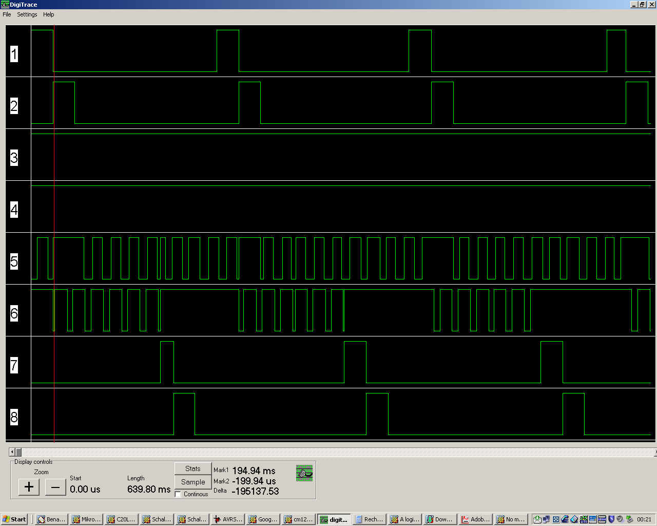

ich beschäftige mich zur Zeit etwas mit Digitrace und da kommen mir
einige Probleme auf. Ich lasse einen AVR mit ausreichenden Pasuen
dazwischen 0000 0001 nach links rollen so das es so ein Muster geben
sollte
 _
| |_________
   _
__| |_______
     _
____| |_____
usw.
Digitrace spuckt aber was ganz anderes aus siche Bild.
Kann sich das jemand erklären? Wenn ich Leitung 3 auf Masse lege dann
zeigt es auch korrekt Low an also tot ist HC245 nicht.

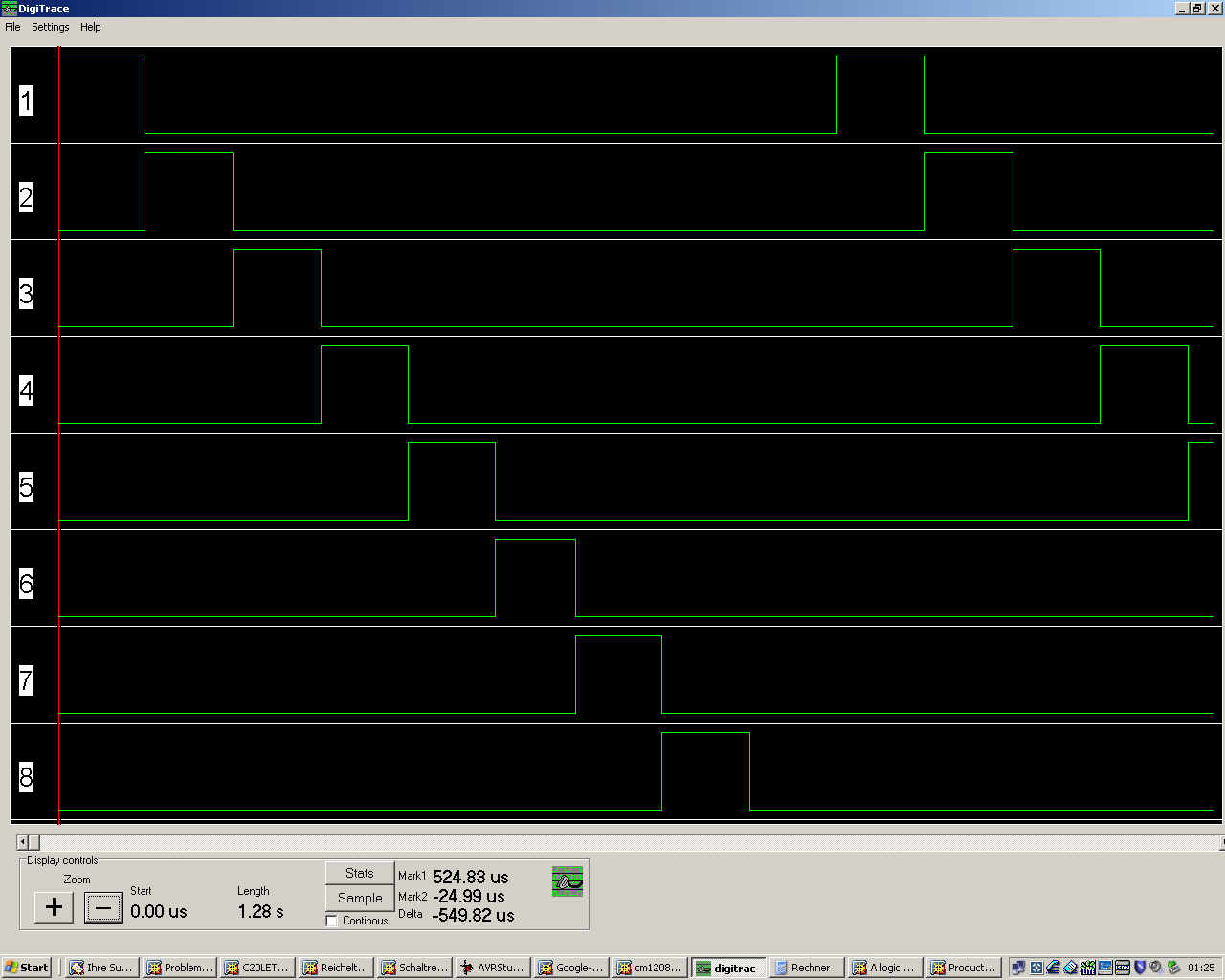

Gast #208252
hat sich aufgelöst, habe da anscheinend nen defekten AVR zugeschickt
bekommen bei einem Port funtionieren nicht alle Pins. Ob das an der
fehlenden antistatischen Verpackung lag? Jetzt bin ich mal gespannt ob
ich das Ding ersetzt bekomme. Habe erst den ganzen Digitrace-Adapter
durchgemessen und den HC245 ausgetauscht bis auf den fehlerhaften Port
gekommen bin.
Sowas hab ich nochnie erlebt, vielleicht bin ich der Glückspilz wo das
1te defekte PartsPerMillion-Teil erwischt hat.
Der andere Port geht einwandfrei und man bekommt auch das gewünschte
Resultat wie auf dem Bild zu sehen.
