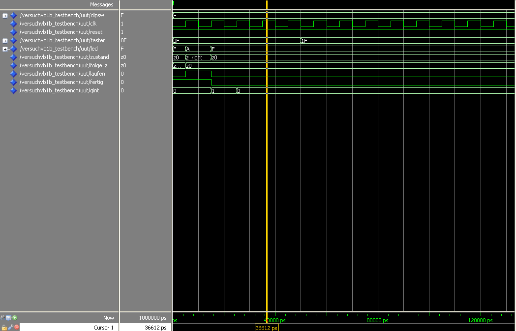

Gast #2883264
Hallo!
Lothar hatte Recht, auf einem Board ging mit dem Code schon mal gar
nichts. Lag wahrscheinlich an Latches.
Demnach wurde nun noch mal ein neuer Code entwickelt, indem vor allem
die Signale "LAUFEN" und "FERTIG" eingeführt wurden. Wenn "LAUFEN" 1
ist, zählt der Zähler hoch und stellt nach 3 Sekunden "FERTIG" auf 1.
Solange "FERTIG" nicht 1 ist, kann nicht in einen anderen Zustand
gewechselt werden.
Daraus ergibt sich die Logik, dass FERTIG und LAUFEN nicht gleichzeitig
1 bzw. 0 sein können.
Genau das tritt jedoch leider ein, wie bei der angehängten
Timing-Simulation ersichtlich.
Was genau funktioniert da nicht?

Ich verrate dir nicht, wo der Fehler liegt, aber ich kann dir sagen,
dass es von der Mischung synchroner und asychroner Prozesse kommt und
sich "Latency" nennt.
Nur so viel: du kommst beim Zurücksetzten von LAUFEN 1 Takt "zu spät"
(= to late) , weil du den Umweg über ein weiteres Signal machst. Dieser
Umweg kostet dich 1 Takt.
BTW:

Und wie hast du dir die Latency eingefangen? Weil du die verschlungenen
Wege vom einen zum anderen Signal nicht mehr nachvollziehen konntest.
Und noch immer machst du einen unnötigen Umweg über den State, um deinen
Zähler zurückzusetzen. Dein Zähler wird einen Takt zu spät
zurückgesetzt. Auch das ist ein Takt Latency.
