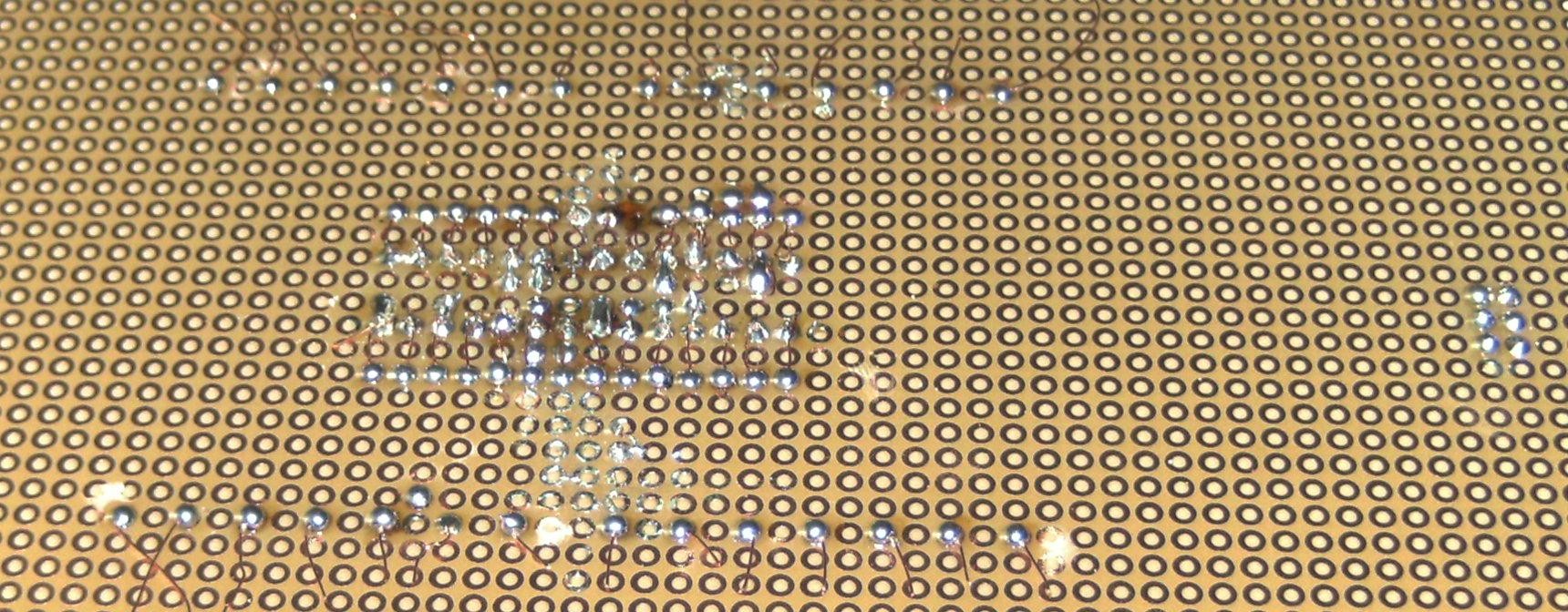

Sehr geehrtes Forum,
ich musste, nachdem ich meine ganzen Drahtbrücken auf einer Platine
verlötet hatte, mit Bedauern feststellen, dass ich einen Kupferlackdraht
für die Drahtbrücken verwendet hatte, (0.2mm Durchmesser), der gar nicht
leitet, da dieser ja eine Lackschicht besitzt. Grrrr. :(
Ich habe nun 3 Fragen:
1. Wie kann ich denn die Lackschicht entfernen, der Draht ist so klein
(0.2mm Durchmesser)?
2. Wurde der Lack nicht beim Löten so stark abgelöst, dass der
Kupferdraht an den Lötpunkten nicht eingentlich Kontakt haben müsste?
3. Was soll ich jetzt tun?
Ich weiß ich weiß, aber nachher ist man immer schlauer,
deshalb hoffe ich hier auch auf konstruktive Vorschläge und Hilfe,
Danke,
m.f.G.: Kevin Riehl

Einfach mit dem Lötkolben ein bisschen länger auf der Lötstelle bleiben,
dann schmilzt der Lack und es gibt eine leitende Verbindung. Wenn du dir
unsicher bist kannst du danach auch einfach nachmessen.

Der Lack muss/sollte vorm Löten ab. Da gibt es mehrere Verfahren dazu.
Ich persönlich mache einen Tropfen Lötzinn auf einen eher warm
eingestellten Lötkolben mit breiter Spitze und entferne damit den Lack.
Das verbraucht recht viel Lötzinn, aber so oft verwende ich solche
Drähte auch nicht (hauptsächlich zum Patchen).
Eine andere Möglichkeit, die ich hier schon im Forum gelesen habe, war
glaube ich mit einem Feuerzeug/Kerze das Drahtende kurz zu erhitze und
dann in Spiritus (?) abzuschrecken (kleines Gefäss, zB Flaschendeckel).
Die mechanischen Lösungen, die ich kenne, funktionieren bei 0.2mm-Draht
nicht.

Du kannst versuchen nochmal mit 370 Grad heissem Lötkolben nachzubraten.
Dabei kann es aber passieren daß die Lötaugen sich lösen und du brauchst
evt. nochmal Lötzinn wegen dem Flussmittel.
Zumindest für die Zukunft solltest du dir versilberten Schaltdraht für
so Aufgaben zulegen
#2876656
Du hast also gar nicht gelötet, sondern den Lackdraht in einer Kugel
Lötzinn verklebt :-), na gut, kann am Anfang passieren.
Es gibt speziellen Lack, der beim Löten verschwindet. Aber auch da muss
man ne Weile draufhalten und auch ziemlich hohe Temperatur haben.
"Normaler" Lack (Draht aus irgendeiner Spule abgewickelt) lässt sich nur
mechanisch (Skalpell o.ä) entfernen, recht mühsam.

OP #2876740
So leute, erstmal danke für die vielen Antworten.
Für die Leute die vielleicht in Zukunft in Google auf diesen Thread
stoßen bei Ihrer Suche nach einer Antwort :
Es hat geklappt, indem ich den draht, der in den zinnkügelchen an der
Platine war, mit 350°C für mehrere Sekunden berührt habe, dabei hat man
nach kurzer Zeit ein leichtes Knacken gehört und der Lötzinn ist
schlagartig an den Draht gesogen worden.
Also für die Zukunft :
- Draht verlegen
- Draht in Kügelchen löten
- Draht mit 350°C berühren, bis ein Knacken zu hören ist, und das
Lötzinn sich schlagartig am Draht befestigt
Ganz wichtig :
Das ganze erst durchführen, solange noch keine Bauteile auf der Platine
sind, die dadurch geschädigt werden könnten, wie LEDS.
m.f.G. Developer_X

sehr dünnen Kupferlackdraht abgreifen, der, wie ich später erst
feststellte, von der temperaturstabilen Variante ist.
Durch den extrem dünnen Durchmesser (150µm) ist das mechanische
abisolieren ein riskantes Unterfangen - zuerst machte ich dies mit
feinem Schmirgelpapier, es funktionierte mäßig, einige Stellen des
Drahtes behilten meist auch im abgeschliffenem Bereich ihren Lack und
das Lötzinn haftete an diesen Stellen natürlich nicht, somit war auch
der elektrische Kontakt und die mechanische Beanspruchbarbeit fraglich.
Die Lösung:
Irgendwo, ich glaube sogar hier auch mk.net, laß ich von der Möglichkeit
diesen Lackdraht mit einer erhitzten Aspirintablette (ASS -
Acetylsalicylsäure) abisolieren zu können - erste Versuche mit ein paare
Tablettenbröseln auf der Lötspitze waren erfolgreich, also krümele ich
den Rest der Tablette in einen kleinen Keramiktigel und erhitzte ihn auf
einem Laborkocher der auf 200°C eingestellt war (ASS hat einen
Schmelzpunkt von 136°C) - man sollte natürlich, wie beim Löten
allgemein, für eine gute Belüftung sorgen.
Jedenfalls verschwindet der Lack des temperaturbeständigen
Kupferlackdrahtes auf diese Weise sehr schnell und zielgerichtet ohne
den Draht nennenswert anzugreifen oder mechanisch zu schwächen - eben so
wie es mit normalem Kupferlackdraht/Fädeldraht mit einem Tropfen Lötzinn
auf der Lötspitze funktioniert.
