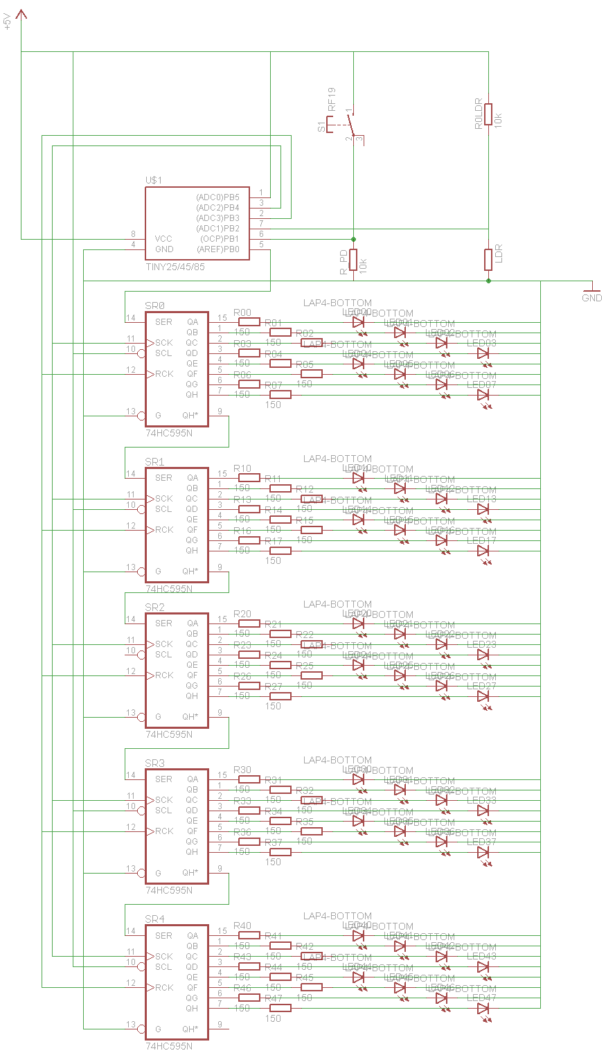

bisher konnte ich alle auftretenden Fehler und Probleme selber lösen,
indem ich einfach mal die Weiten des Internets genutzt habe um zu
gewissen Problematiken zu recherchieren. Doch jetzt habe ich schon eine
Woche vergeblich versucht dieses Problem zu lösen.
Zunächst einmal eine kleine Projektbeschreibung:
Ich habe einen Weihnachtsstern gebaut, welcher aus 5*8 LEDs besteht.
Diese LEDs hängen an 5 in Reihe geschalteten Schieberegistern (74HC595,
in welche ich das aktuelle Leuchtbild seriell reinschiebe und dann auf
dessen Ausgänge übertrage. Das ganze wird mit einem ATTiny45 gesteuert.
Dazu gibt es noch einen Eingang als Interrupt, um zwischen verschiedenen
Blinkmustern zu wechseln. Deweiteren gibt es noch einen Spannungsteiler
mit einem lichtabhängigen Widerstand, der erkennt, ob es Hell oder
Dunkel ist. Um somit die LEDs ausschalten zu können.
Jetzt tritt folgendes Phänomen auf: Immer wenn alle LEDs ausgeschaltet
werden sollen, dann stürzt der ATTiny45 ab und das Programm startet sich
von vorne.
Soweit konnte ich es jedenfalls schon einschränken, denn wenn ich das
Programm so umschreibe, dass niemals alle LEDs ausgeschaltet sind, dann
funktioniert es einwandfrei.
Den Code der einzelnen Modi (Blinkmuster) habe ich mal bewusst entfernt,
da dieser meiner Einschätzung und Tests nichts mit dem Problem zu tun
hat.
Meiner Meinung nach arbeit die Funktion LEDout() nicht richtig, wenn
diese nur Nullen an die Schieberegister schicken soll, doch ich kann mir
überhaupt nicht erklären warum.#
Ich habe zwar noch bis Weihnachten Zeit, aber ich hoffe echt, dass mir
hier jemand bei meinem Problem helfen kann.
Hier nun der dazugehörige Code:

von bko (Gast)
Könnte auch ein Hardware Problem sein?
>von vorne.
Wie sieht der Schaltplan aus, sind genug Blockkondensatoren
an den IC's speziell an den 74HC595 ?

Das würde ich erstmal bezweifeln, denn wenn ich in der
ResetLED()-Funktion zwei der LED-Warte auf 0x01 setze, egal welche

von Christian S. (schoker)
So, hier jetzt der Schaltplan
von holger (Gast)
Null Abblockkondensatoren an den ICs?
Dann ist es kein Wunder das deine Schaltung spinnt.
Okay, dann muss ich jetzt mal auf meiner Platine noch Platz suchen, bei
den weiteren Exemplaren kann ich das Layout dann ja anpassen, so dass es
auch gleich funktioniert.
Ich sehe gerade, dass es ja auch Sockel mit Abbklockkondensator gleich
gibt. Okay, ich werde dann berichten, ob das ganze das Problem löst.

Okay, es sind definitiv die Abblockkondensatoren gewesen, denn jetzt
läuft es wie am Schnürchen. Vielen Dank für den Hinweis.
Deshalb hier mal ein Video, wie das ganze dann im Dunkeln aussieht.
http://www.youtube.com/watch?v=wExSOsv7RWU
