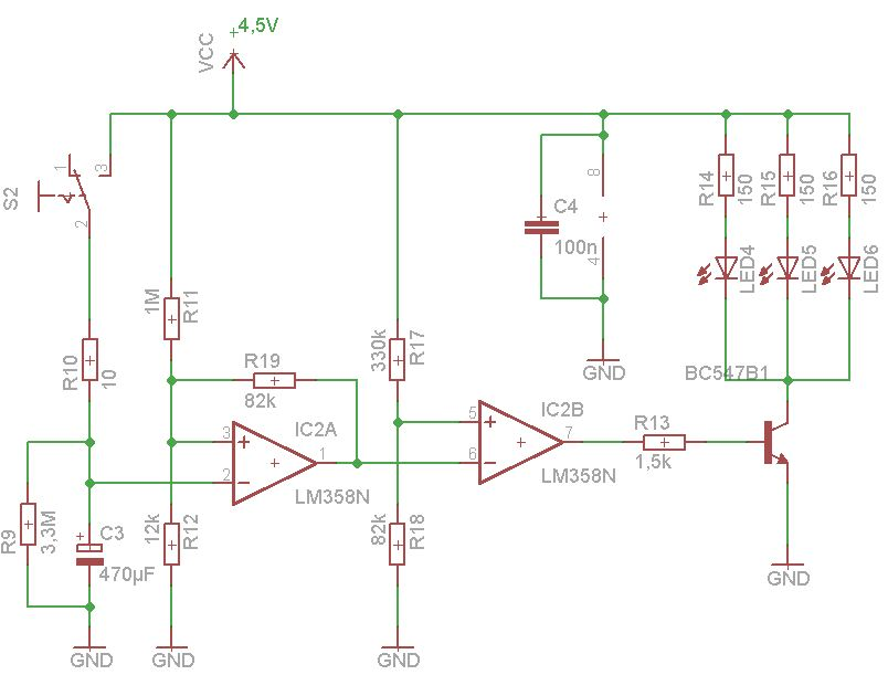

habe eigentlich eine leichte Schaltung, komme aber jetzt nicht mehr
weiter.
Ich benötige eine Ausschaltverzögerung von ca. 2 Stunden.
Habe ich auch aufgebaut und dimensioniert mit einem RC-Glied, das
langsam entladen wird und mit einem Komparator verglichen wird.
Nun habe ich jedoch das Problem, dass der Schaltpunkt instabil ist, da
sich das RC-Glied ja extrem langsam entlädt und deswegen der Ausgang zu
schwingen beginnt, bis sich das RC-Glied weiter entladen hat.
Normalerweiße wird ja einfach eine Hysterese eingebaut. Hier weiß ich
jedoch nicht wie ich den Widerstand vom Ausgang auf die Eingänge
verschalten soll, da ja mein entladenes RC-Glied nicht wieder aufgeladen
werden soll.
Danke und Gruß

Du kannst ja das RC-Glied auch an den Minus-Eingang machen (der C muß
sich eben nur nach oben hin entladen), dann stört die Hystereseschaltung
nicht mehr.
Aber wie Dietrich schon schrieb, macht man solch lange Zeiten nicht mehr
mit so einer RC-Verzögerungsschaltung, aufgrund undefinierbarer
Leckströme im C, die sich schlecht mit einen R im MOhm-Bereich
vertragen.
OP #2877013
Ich habe auch schon an einen Zähler gedacht. Da habe ich aber wieder
einen höheren Schaltungsaufwand, Taktgenerator, eine Invertierung des
Signals, automatischer Reset nach erneuten drücken des Tasters,
Unterbrechen der Versorgungsspannung, etc...
Wenn ich das RC-Glied auf Minus lege, kann ich zwar eine Hystese machen,
brauche aber wieder eine Invertierung, die die ganze Zeit Strom
verbraucht, wenn die Schaltung im Ruhezustand ist.
Die Schaltung ist für Batterie-Betrieb vorgesehen. (3x1,5V)
#2877036
> werden soll.
Beim OPV (+) und (-) vertauschen, dann stört die zur Hysterese nötige
Mitkopplung an (+) nicht den Elko, sondern verändert den Schwellwert.
Den Ausgang invertierst du mit der zweiten Hälfte vom LM358.
