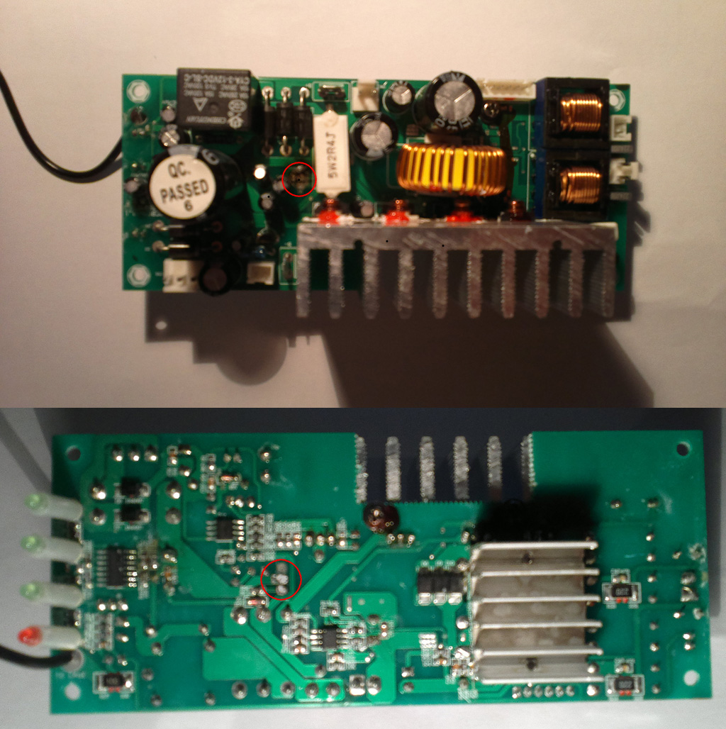

Hi@All.
Ich habe eine nicht mehr funktionierende Schaltung bei den es einen
Transistor regelrecht gesprengt hat. Diese Schaltung würde ich gerne
reparieren und hätte mal ein paar Fragen dazu.
Der Transistor um den es sich handelt hat folgende Bezeichnung:
C1815
???011
Das ist alles was ich ablesen kann. Ob und, wenn ja, was anstelle der
Fragezeichen, also vor der 011 steht, kann ich leider nicht sagen, da
dieser Teil nicht mehr da ist. Weiß jemand welcher Transistor genau das
ist ?
Die Forumsuche brachte mir die Erkenntnis, daß es sich dabei wohl um
einen japanischen Standardtransistor handelt. Es könnte durchaus ein
2SC1815 sein, aber absolut sicher bin ich mir nicht. Ich weiß auch nicht
ob es da noch ähnliche gibt !?
Um ihn auszuwechseln schaute ich zuerst was ich so an Transistoren da
habe. Aber ich fand nur die BC337-40, BC547C, BC548C und BC557C. Laut
den Datenblättern käme keiner von denen als adäquater Ersatz in Frage.
Also schaute ich beim großen C, aber die haben den nicht. Reichelt hat
den SC1815, aber für ein paar Kleinteile würde ich nur ungern Porto
bezahlen wollen, welches höher als der Kaufpreis ist.
Könnt Ihr mir vielleicht sagen welchen Transistor ich noch als Ersatz
dafür nehmen könnte ? Am Besten wäre natürlich, wenn es den bei C* geben
würde.
Nun stellt sich mir allerdings noch eine weitere Frage. Der Transistor
ist nicht einfach nur durchgeschmort, sondern richtig aufgeplatzt. Das
lässt mich vermuten, daß da noch irgendwo anders was im Argen liegt.
Ringsherum sieht aber alles 'gesund' aus. Hättet Ihr da vielleicht noch
eine Idee ?
Es bringt mir ja nunmal nichts, wenn ich den Transistor austausche und
der gleich wieder flöten geht.

Mach mal ein Foto. Oder: Besser wäre ein Schaltbildteil, um es zu
beurteilen.

Ein Foto würde wohl nichts bringen, weil ich keine gute Kamera habe. Das
wäre bei so einem kleinen Bauteil dann viel zu verschwommen. Ich hab
aber gerade nochmal genau auf die Platine geschaut und da steht
'SC1815'.

Im Anhang hab ich mal die Vorder- und Rückseite der Platine
fotografiert. Is leider bissl unscharf, aber eine bessere Kamera hab
ich, wie gesagt, leider nicht. Die roten Kreise kennzeichnen die
ursprüngliche Position des Transistors.

Vorsicht, PIN-Belegung beachten!

Habe hier gerade nach umbiegen einen gesprengten 2SC1815 durch einen
BC337 ersetzt. Natürlich geht das, solange der Ersatztransistor die Uce
von 45 Volt erfüllt, NPN ist und den CE Strom von 150mA (max. Rating)
erfüllt. BC547 ist da etwas knapp.
Wenn du einen mit gleicher Belegung haben möchtest und Reserve nach
oben, kannst du den BC639 andenken. Der ist für 80 Volt bis 1A gedacht
und hat die 'japanische' Anschlussbelegung.
von Jens G. (jensig)
>Aber der BC547C hat andere Werte als der SC1815.
Der SC1815 ist ein Allerweltstransistor, der in dieser Schaltung
keinerlei hochspeziellen Eigenschaften braucht.
Es kommt auf die wesentlichsten Werte an, auf die es in der Schaltung
ankommt. Wird also nur Strom/Spannung/Leistung sein, die der BC alle
mindesten auch anbietet.
Grenzfrequenz dürfte in diese Schaltung kaum eine Roll spielen, Uce_sat
vermutlich auch nicht.
Pinbelegeung - naja - bißchen die Beine verbiegen, schon paßt er.
Warum er aber explodiert ist, kann hier keiner wirklich was sagen, da
man einfach dazu den Schaltplan bräuchte (zumindest eine idee von dessen
Umgebung und Aufgabe). Da wird schon noch was anderes in der Umgebung
mit hochgegangen sein, bzw. die eigentliche Ursache sein.
