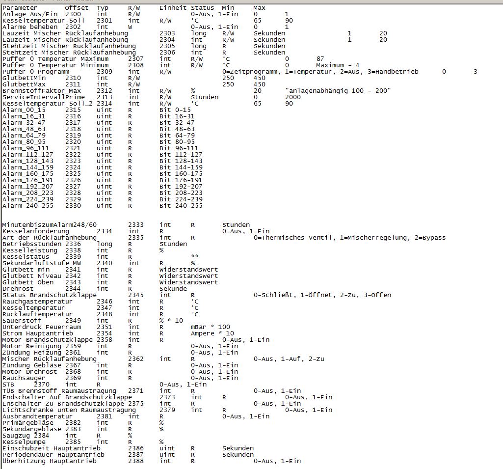

Hallo nochmal,
habe gerade einmal das Angebot raus gesucht.
Hier die Infos:
KWB Comfort InterCom ist eine Schnittstelle für den Datenaustausch
zwischen der Regelung KWB Comfort 3 und Fremdsystemen wie zB Regelungs-
oder Visualisierungssystemen. Alle Kesselbetriebszustandsparameter
sowie einzelne Alarme können von der Regelung KWB Comfort ausgelesen
werden. Zusätzlich können folgende Parameter vom Fremdsystem in der
Regelung KWB Comfort verändert werden:
- Anlage Aus/Ein
- Kesseltemperatur Soll
- Alarme beheben
- Laufzeit Mischer Rücklaufanhebung
- Stehzeit Mischer Rücklaufanhebung
- Puffer 0 Temperatur Maximum
- Puffer 0 Temperatur Minimum
- Puffer 0 Programm
Als Kommunikationsprotokoll wird bei seriellen Verbindungen das
Modbusprotokoll "Modbus RTU" und bei Netzwerkverbindungen das
Modbusprotokoll "Modbus TCP" verwendet. Folgende Befehle des
Modbusprotokolles werden von der KWB Regelung unterstützt:
- Read Holding Registers
- Write Single Register
- Write Multiple registers
Systemvoraussetzungen:
- Fremdsystem modbusfähig (Modbus-Client)
- Netzwerk-, serielle oder Modem-Karte
- Verkabelung muss bauseits durchgeführt werden
- nicht kombinierbar mit KWB Comfort Visio und KWB Comfort SMS
KWB Comfort InterCom ist für KWB Easyfire, KWB Multifire und KWB
Powerfire erhältlich.
Grüße
Daniel

wird interessant, was die Intercom wirklich kann. Vor allem welche
Parameter wirklich verändert werden können, mir wurde von KWB bisher
immer gesagtr, dass nur sehr wenige Parameter von extern veränderbar
sind. Die von Dir aufgezählten sind auch nicht gerade die erste Wahl die
mir vorschweben würde. Hast Du eine Dokumentation wo die Intercom
angeschlossen wird? Am digitalen Bedienteil, oder an der Kesselplatine?
Bei meiner Lösung habe ich die vorhandenen Schnittstellen am Kessel
genutzt. Dabei sind vorallem die Heizkreise interessant. Man kann die
analogen Bedienteile von KWB anschließen, diese sind nicht viel mehr als
ein geschaltener Widerstand und ein Temperatursenor. Man kann also ein
digitales Potio an diesen Stchnittstellen anschließen und damit den
Modus der Heizkreise steueren (Tag/Nacht/Aus/Auto) bzw könne man die
Raumtemperatur dem Kessel mitteilen.
VG Thomas

Gast #3519344
hi,
Ich habe mir das Visio Interface gegönnt. (inkl. dongel - den man nicht
braucht :-( )
Man kann per TCP/Modbus die Register auslesen.
Hier ein Beispiel:
http://www.cloudshark.org/captures/d36760e896a2?filter=ip.addr%20%3D%3D%20192.168.1.5%20%26%26%20tcp.port%20%3D%3D%20502
Derzeit versuche ich von der Visualisierung auf die Register rück zu
schließen.
Für Intercom wurden sind die Hold Register bekannt.
lg

Gast #3586831
Bei uns im Keller steht eine KWB Easyfire Anlage die ich gern über
Modbus (Ethernet oder RS232) in meinen Hausbus einbinden würde.
Hat einer von euch versucht die von unterwurzer genannten Register zu
lesen oder zu schreiben? Wenn ja, bei welchem Brenner und mit welche
Firmwareversion?
@unterwurzer
Vielen Dank für die genannten Register. Bei welcher Anlage sind diese
Register gültig? Passen sie zu einer Easyfire?
Konntest du mittlerweile noch mehr Register zuordnen?
@Bodo
Tut mir leid, dass ich dir nicht geantwortet habe. Ich war schon lang
nimmer hier und hab deine Antwort überlesen. Nach dem was ich hier noch
so gelesen hab, ist die Modbus Variante für mich um einiges
interessanter.

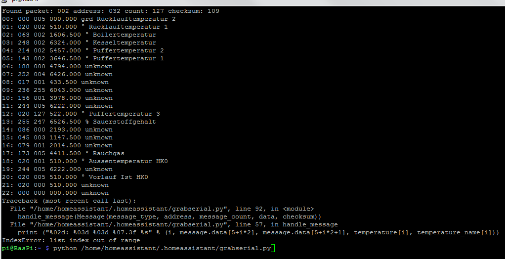

ich hoff ihr könnt mir bei meinem Problem helfen. Ich hab mir so einen
RS485 <-> LAN Konverter besorgt und diesen an meinem KWB Easyfire
angeschlossen. Mit dem Raspberry Pi bekomme ich mit dem grabserial.py
von oben(Markus Heberling) (umgebaut auf tcp) Temperaturwerte raus, nur
irgendwie passt da die Berechnung nicht. Kann mir da jemand helfen?
Beispiel:
03: 061 002 1555.500 Kesseltemperatur
Ich gehe mal davon aus, dass das der Ist Wert sein sollte. Der wäre laut
Anzeige beim Ofen 58 Grad. bzw. Soll 60 Grad.
(Woher kommt diese Formel? message.data[i]*25.5+message.data[i+1]/10))
Ich hoffe jemand kann mir helfen!
Vielen Dank!
Hab das ganze auch mit dem homeassistent probiert. Da komm
ich leider nicht so richtig ins laufen, bei dem werden keine Werte
ausgelesen. :-( Es schaut bei dem python Skript so aus, als ob der nie
das Start und Endflag im Stream findet.

Diese Formel ist eine Näherung, um aus 2 aufeinanderfolgenden Bytes
einen signed short zu machen.
Korrekt wäre
temp = message.data[i] * 256 + message.data[i + 1]
if (temp > 32767):
    temp = temp - 65536
temp = temp / 10
Von Kessel zu Kessel (vielleicht je nach Ausstattung) scheinen die
Paketformate sich erheblich zu unterscheiden. In dem PDF ganz oben wird
eine Sense-Paketlänge von 51 angenommen, bei mir sind es 61 und bei
Andreas D. sind es 95.
Auch CTRL Pakete sind unterschiedlich lang, 16 bei mir und 24 bei
Andreas D. .
Möglicherweise gibt es Steuerflags in den Paketen, die uns unbekannt
sind und ein Paketformat definieren, oder vielleicht ist es auch einfach
eine Frage der jeweiligen Firmware Version.

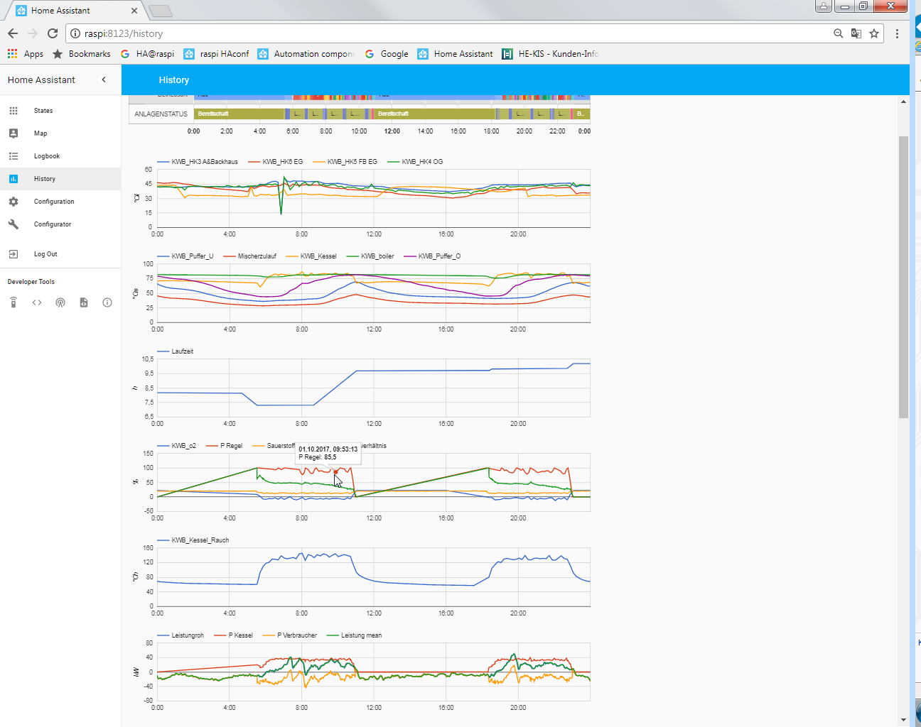

Bei mir (allerdings Multifire) habe ich in Botschaft 32 folgendes
zugordnen können:
Offset:
    22: evtl. Platinentemperatur?
    32: Sauerstoffgehalt
    38: Glutbett
Botschaft 33 konnte ich nicht so detailliert aufschlüsseln, aber da
sollte auch noch ein Wert für die Kesselleistung zu finden sein.
Meine Anlage hat noch externe HK-Module. Diese senden mit Id 64 die
HK-ist Temperaturen. (In den ungeraden Countern HK 4/3 und in den
geraden HK 6/3).
Derzeit starte ich das pythonscript per cronjob alle 2 Minuten. Nachdem
alle Werte aufgenommen sind wird das dann in eine Textdatei geschrieben.
Mit dem Filesensor-Component wird das in Homeassistant eingelesen und
grafisch aufbereitet und bei Bedarf eine Meldung abgesetzt.

(cronjob alle 2min) genommen, und die Werte in eine JSON-textdatei
geschrieben. Über den HA-filesensor hole ich mir die Werte dann alle
2min in HA.
Derzeit läuft bei mir Homeassistant 0.57. Allerdings wird in Zukunft nur
noch Hass.io weiterentwickelt, wo ich bislang noch keine Möglichkeit
gefunden habe mein pythonscript zum laufen zu bekommen. Und das der
kwb-sensor unter Hass.io läuft, wage ich mal zu bezweifeln...
 Falls trotzdem Interesse besteht, die alte Version zum Laufen zu
bringen, könnte ich meinen Wust mal ein wenig aufbereiten und zur
Verfügung stellen...
MFG. MartinB.

Ich bin auch gerade dabei meine Heizung ins Heimnetz aufzuhnehmen (Comfort 3 Steuerung). Da ich aber mit Modbus RTU wenig Erfahrung habe, hoffe das ich hier bei euch richtig bin. Die Lösung mit Wemos und MQTT habe ich soweit umgesetzt und funktioniert soweit. Jedoch würde ich gerne mit meiner Codesys (Raspberry Pi) Steuerung direkt kommunizieren. Jedoch ist das hier nicht so einfach wie ich mir das vorgestellt habe.
Habe auch die Registerauszüge für die Comfort3 beschaffen können. Vielleicht kann mir hier jemand mit Rat und Tat zur seite stehen bzw. Tipps geben.
LG
Hallo Bernhard,
ich verstehe deine Tabelle nicht ganz. Du hast eine Spalte mit "Offset". Was genau sind das für Offsets? Ich kenne eigentlich nur 2-stellige Offsets, die in den Message IDs 32 und 33 typisch sind. Kannst Du uns aufklären?
Uli
#7540421
Uli schrieb:
Hallo Bernhard,
Uli
Hallo Uli, nun ja diese Excel Liste habe ich direkt von KWB bekommen und diese ist unverändert hier hochgeladen worden. Ich vermute das es hier direkt um Register-Adressen handelt. Ich habe versucht mittels Modabus RTU/TCP Gateway diese auszulesen, Jedoch ohne erfolg. Deshalb hab ich sie hier hochgeladen in der Hoffnung das sich hier jemand besser auskennt wie ich.
LG Bernhard
PS: freut mich zu hören das du die Kommunikation hinbekommen hast. Ich hab deinen Post leider zu spät gesehen. Hatte das gleiche Problem erst mit beiden auf GND gings dannn auch.
#7540450
Ok, verstehe.
Ich habe diese Netzwerkkarte, mit der man über Comfort Online die Daten der Anlage sehen kann. Mir ist aufgefallen, dass man sich zu jedem Datenpunkt eine vierstellige Nummer anzeigen lassen kann, wenn man auf den Titel der jeweiligen Seite klickt. Der Zahlenbereich ist ähnlich, wie in deiner Tabelle in der Spalte Offset. Gut möglich, dass es sich hier um so etwas wie Registeradressen handelt. Die spannende Frage ist halt, ob man über RS-485 da direkt drauf zugreifen kann.
Uli
