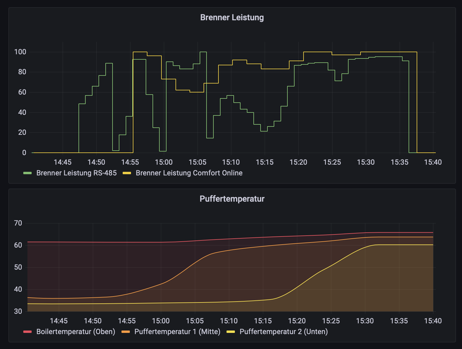

In der Control Message ID 33 wird ein Wert übertragen, der im Python Script von Grisu (logkwb.py) mit "Kesselleistung" bezeichnet wird. Bei mir hat er einen Wertbereich von 0% bis 255%.
Wenn ich mir über Comfort Online die Werte des Kessels anzeigen lasse ("Brenner Leistung"), liegt der Wertbereich zwischen 0% und 100%.
Komischer Weise verlaufen diese Werte nicht parallel. Mit Grafana visualisiert und normalisiert (Faktor 100/255) sieht man einen unterschiedlichen Verlauf, siehe Anhang.
Hat jemand eine Erklärung, wie dieser Wert auf dem RS-485 Bus für die Kesselleistung berechnet wird, oder was er konkret bedeutet?
Was ist der Unterschied zwischen "Kesselleistung" und "Brenner Leistung"?

Der Grund, warum ich mich überhaupt für die Brenner Leistung interessiere, ist, dass ich den Brenner möglichst lange unter Vollast fahren will. Im Teillast Bereich ist die Effizienz ja nicht so gut. Mit den alten Einstellungen konnte ich beobachten, dass mein Brenner nie 100% erreichte und nach kurzer Zeit wieder abschaltete. Das habe ich nun geändert, so dass er jetzt länger heizt bevor er wieder abschaltet.
Wer sich also für eine hohe Effizienz interessiert, für den ist es wahrscheinlich weniger interessant, wie viel und wie schnell die Pellets eingeschoben werden. Man weiß ja nicht, ob sie mit der selben Rate auch gleich verbrannt werden. Interessanter ist eher, mit welcher Temperatur sie tatsächlich verbrennen. Die Abgastemperatur könnte hierfür eine interessante Größe sein, vielleicht kann man sie durch einen Faktor auch mit der aktuellen Kesselleistung gleichsetzen.
Den Pelletverbrauch und den Füllstand meines Schrägbodenlagers berechne ich über die Betriebsdauer der Saugturbine. Die Berechnung ist mittlerweile sehr exakt kalibriert, die Abweichung beträgt nur wenige Prozent.

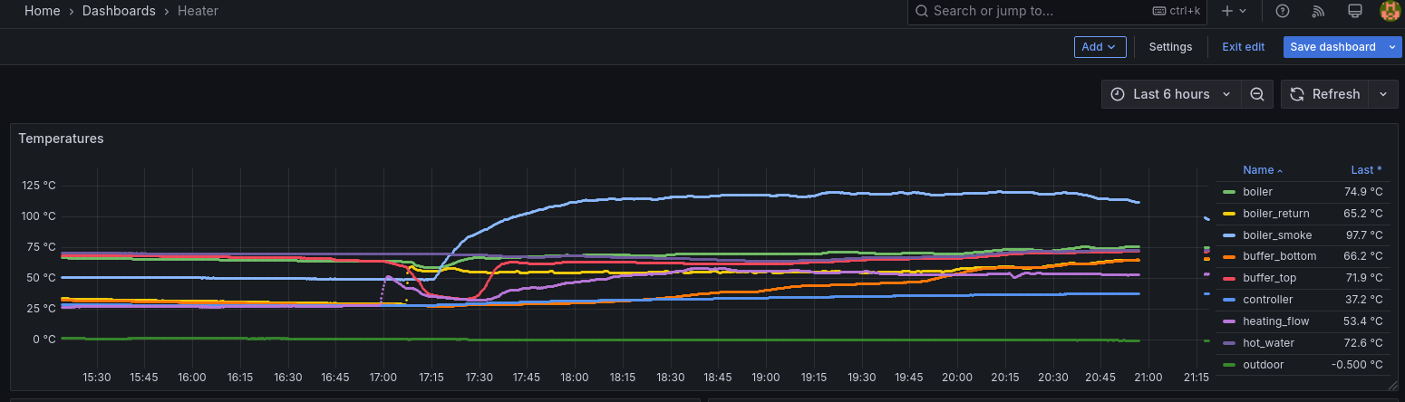

Im Anhang der Graph mit Rauchgastemperatur
@Uli: Ich denk eigentlich schon, dass man von der Pelletstaktung auf die aktuelle Leistung schließen kann. Schlussendlich regelt der Brenner ja auch nur mit dem Holznachschub die Leistung. Schau dir mal das Skript von Windundsterne an. In der aktuellsten Version errechnet er aus der Taktung die Leistung und den Pelletsverbrauch.
@Andreas: Die von dir angesprochene Leistung in % an Position 13 in der 33er Nachricht zeigt bei mir ca. 150 an, wenn der Brenner voll läuft. Ich hab aber keinen Brennstofffaktor von 150. Deshalb scheint die Formel bei mir irgendwie nicht zu passen. Außerdem sieht man im Graphen von Uli schön, dass sich die Kurve nur durch einen Faktor nicht über die "Brenner Leistung" aus Comfort Online legen lässt. Ich hab selbst ja kein Comfort Online, aber die Ausgabe sieht mir sehr nach dem aus, was mir das Bedienfeld anzeigt.
Anderes Thema: Hat jemand in den neuen Telegrammen die Positionen für "Brenner an" oder Ext1 herausgefunden?
Guten Rutsch Leo

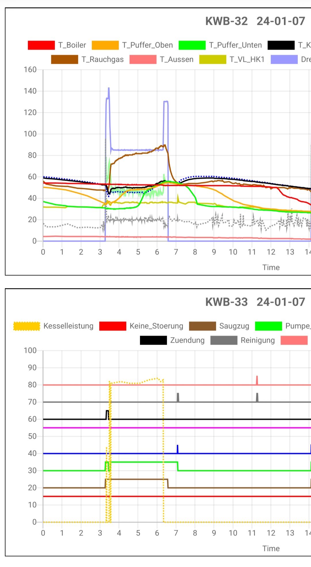

Ein Vergleich zwischen Rauchgastemperatur und der Brennerleistung die am Bediengerät (Comfort Online) angezeigt wird, legt nahe, dass beides irgendwie korreliert, siehe Anhang. Allerdings wird am Anfang und am Ende des Zyklus' ein Stück abgeschnitten und die Brennerleistung mit 0% angezeigt. Ich hatte die Vermutung, dass die Brennerleistung immer dann auf 0% gesetzt wird, wenn die erzeugte Wärme noch gar nicht aus dem Kessel zum Verbraucher abtransportiert wird. Die Vermutung hat sich jedoch nicht bestätigt. Man sieht im Plot, dass die Pufferladepumpe viel früher einschaltet und erst später wieder abschaltet, nachdem die Brennerleistung wieder 0% hat. Es muss hier irgend einen anderen Zusammenhang geben. Den werde ich schon noch finden...
@Leo: Mein Kessel war so konfiguriert, dass er die Puffertemperatur auf 80° C hält mit maximal 5° K Abweichung. Die Temperatur schwankte also zwischen 75° und 85° in kurzen Zyklen. So konnte der Kessel nie 100% erreichen, bevor der Puffer bereits auf 85° C erwärmt war. Keine Ahnung warum das so eingestellt war, es ist meiner Meinung nach absolut Quatsch, weil ich nur Fußbodenheizung habe und gar keine hohen Vorlauftemperaturen benötige.
Auf deinem Plot sieht man ja, dass die Rauchgastemperatur konstant ansteigt. Dass der Brenner währenddessen immer genau mit 100% seiner Nennleistung fährt, ist doch eher unwahrscheinlich. Ich vermute, dass auch hier die Leistungskurve oben abgeschnitten wird und ab einer bestimmten Rauchgastemperatur (etwa 110° C) immer 100% angezeigt wird.
Dann ist das Verhalten der Heizungen und der Inhalt dieses Signals "Kesselleistung" in der ID33 anscheinend abhängig von der Firmware. Bei meiner EasyFire 3 mit 2019er Firmware wird sowohl im Display wie auch im Comfort Online während des Heizvorgangs konstant 100% Leistung angezeigt. (Nur am Anfang eines Heizvorgangs kommen kurz kleinere Werte.)
In diesem Signal Kesselleistung aus der ID 33 steht bei mir aber während des Heizens immer ein Wert zwischen 78 und 83 drin, was genau dem im Display angezeigten Brennstofffaktor entspricht.

@Uli: Ist glaub Definitionssache, was man unter Kesselleistung versteht. Bei mir steigt die Rauchgastemperatur manchmal auch an, obwohl er die komplette Laufzeit Saugzug und Gebläse konstant hält und auch absolut konstant Pellets nachschiebt. Ich denke, der Brenner geht von einer optimalen Verbrennung aus (was ja auch mehr oder weniger ist) und errechnet die Leistung aus Pellets und Pelletsfaktor.
Hallo Leo, ja, genau diese Kesselleistung aus Byte 13 meine ich. Ich hab eine EF2 GS8 Baujahr 2014 und einen 1000 Liter Puffer, der immer mit Volldampf vollgeladen wird und dann ist wieder aus. Kann es sein, dass eure Heizungen nicht im Pufferbetrieb laufen? Ich hab auch in meinen alten Aufzeichnungen von 2017 nachgeschaut (vor dem SW Update). Damals ist die Heizung auch shon konstant auf Vollast gelaufen, damals aber noch auf ca. 100% und seit dem Update 2019 läuft die nur noch auf 80% und dafür länger. Ich hab euch die beiden Screenshots mal anhängt wie ein Heizvorgang bei mir aussieht.
Ich glaube, jetzt kommen wir der Sache etwas näher: Meine EasyFire II Baujahr 2013 hat 35 kW Nennleistung. Deine, Leo, hat 8 kW. Wir haben beide einen 1000 Liter Pufferspeicher als Abnehmer der Wärme. Somit dürfte klar ein, dass wir hier zwar nicht Äpfel mit Birnen, aber zumindest unterschiedlich große Äpfel miteinander vergleichen. Natürlich muss eine 8 kW Anlage länger mit Volllast laufen, als eine 35 kW Anlage, um die gleiche Menge Wasser im Puffer zu erwärmen. Das erklärt doch die unterschiedlichen Verläufe der Brennerleistung.
