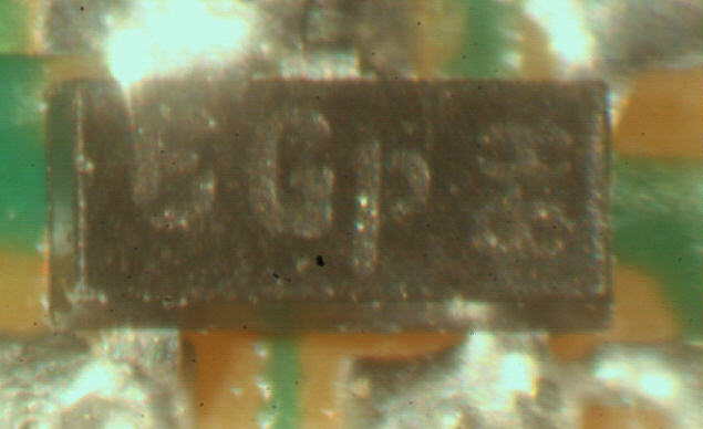

Guten Abend,
für den Transistor im Bildanhang habe ich 5 verschiedener Typen mit dem
SMD-Code 6G gefunden. Kann mir bitte jemand sagen, welcher von den
folgenden Typen der richtige ist:
PMBF4393
BC818-40
MMBF4393
MUN2130
MUN5130

#2877931
da steht aber 6Gp (nicht nur 6G) drauf, und da scheint der BC818-40 der
einzig wahre zu sein.
