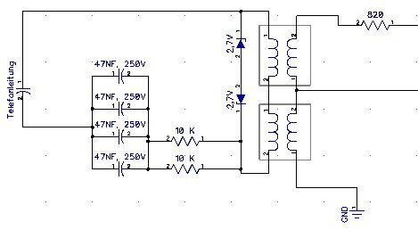

Ziel ist http://www.epanorama.net/circuits/tm_adapt.gif . Könnte ich den Übertrager in der Mitte auch durch zwei Übertrager ersetzen, also wie dem Anhängsel?

Ziel ist http://www.epanorama.net/circuits/tm_adapt.gif . Könnte ich den Übertrager in der Mitte auch durch zwei Übertrager ersetzen, also wie dem Anhängsel? Jo, sollte klappen, solange du die Impendanzen im Griff hast und auf die Polarität der Windungen achtest.

Könnte klappen, wenn die Daten stimmen. Lenz schrieb: > Könnte ich den > Übertrager in der Mitte auch durch zwei Übertrager ersetzen, also wie > dem Anhängsel? Nein. Es fehlt die Kopplung zwischen beiden Trafos. Statt des Mittelabgriffs sollte aber auch ein Spannungsteiler gehen. Peter

Wie auch immer, wenn es nicht geht, welchen anderen Übertrager kann ich denn dafür nehmen, wie heißen die auf Deutsch? Denn den Bourns LMNP-1004 kann ich bei reichelt nicht bekommen, der scheint auch recht alt zu sein. Jemand sagte es sei ein "typischer 600:600 Ohm Telefon-Isolationstransformator".

Bitte von denen unter http://de.farnell.com/jsp/search/browse.jsp?N=2008+202663&Ntk=gensearch&Ntt=line+transformer&Ntx=mode+matchallpartial einen angeben, der paßt. Es gibt da bei Farnell noch ne Untergruppe: Übertrager Audio. Auf was solltest du in erster Linie achten? -Primär/sekundär 600Ohm -zumindest Ausgangsseitig mit Mittelanzapfung (center tapped, CT) -Frequenzgang nach deinen Ansprüchen Billiger als die 10€ oben im link wird es nicht werden... Audio-Übertrager werden heutzutage nicht mehr oft eingesetzt, deshalb rel. teuer. http://de.farnell.com/ubertrager-audio

H.joachim Seifert schrieb: > Es gibt da bei Farnell noch ne Untergruppe: Übertrager Audio. > Auf was solltest du in erster Linie achten? > -Primär/sekundär 600Ohm > -zumindest Ausgangsseitig mit Mittelanzapfung (center tapped, CT) > -Frequenzgang nach deinen Ansprüchen > > Billiger als die DEM 19,56 oben im link wird es nicht werden... > Audio-Übertrager werden heutzutage nicht mehr oft eingesetzt, deshalb > rel. teuer. > > http://de.farnell.com/ubertrager-audio Würde http://de.farnell.com/triad-magnetics/ty-300p/transformator-data-spachuebertr/dp/1824904 funktionieren?
#2877638
Sollte hinhauen, im Datenblatt sieht man zumindest in der schematischen Darstellung das der eine Mittelanzapfung hat, wird aber nicht explizit in der Tabelle erwähnt.

Jan Koppe schrieb: > Sollte hinhauen, im Datenblatt sieht man zumindest in der schematischen > Darstellung das der eine Mittelanzapfung hat, wird aber nicht explizit > in der Tabelle erwähnt. Wobei ich gerade sehe, daß der TY-304P dem mehr ähnelt, oder?

Die ganzen Typvarianten von TRIAD sind doch im Datenblatt wie bei Farnell verlinkt beschrieben. http://triadmagnetics.com/pdf/Page%209-11.pdf Einfach passenden raussuchen und glücklich werden. Gruss Naja, Frequenzgang 300-3500Hz, das ist Telefonqualität :-) Ob du das wirklich willst? Warum meinst du überhaupt, dass du einen Übertrager brauchst? Hast du eine Brummschleife?

H.joachim Seifert schrieb: > Naja, Frequenzgang 300-3500Hz, das ist Telefonqualität :-) > Ob du das wirklich willst? Ehem, das IST ein Telefonkabel am anderen Ende...
#2877703
Erich schrieb: > Die ganzen Typvarianten von TRIAD sind doch im Datenblatt wie bei > Farnell verlinkt beschrieben. > http://triadmagnetics.com/pdf/Page%209-11.pdf > Einfach passenden raussuchen und glücklich werden. > > Gruss Daher nehme ich ja den TY-304P. Antwort schreiben |
