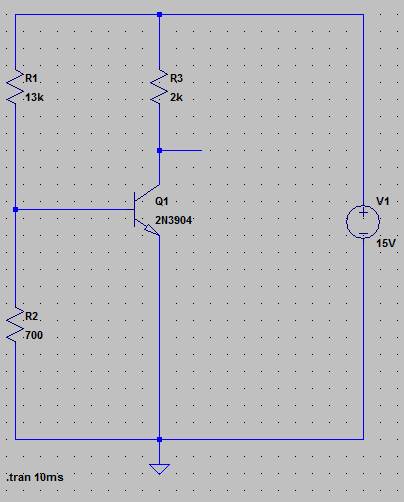

ich wollte etwas Theorie in Praxis umsetzen und den Arbeitspunkt für
einen Transistor einstellen.
Dazu sollte ein 2N3904 NPN Transistor genommen werden. Weiters wollte
ich eine Arbeitspunktspannung von Uce = 5V und einem Kollektorstrom von
Ic = 10mA. Die Versorgungsspannung sollte Ub = 15V sein.
Schaltung siehe Anhang.
Nun hab ich im Internet und Büchern immer wieder folgende Formeln
gefunden:
Nun zur Berechnung des Spannungsteiler, des öfteren hab ich gelesen,
dass Ube ~ 0.7V anzunehmen ist, ebenso die Verstärkung B (hFE) mit etwa
100 (da diese nicht sehr genau zu bestimmen ist).
Da ich auch überprüfen wollte ob ich mit dieser Methode zu einem
richtigen Ergebnis gekommen bin, habe ich die Schaltung in dem Programm
LTspice simuliert. Ich erhalte jedoch nur Uce = 173mV. Weiters bin ich
weder mit unterschiedlichen Ube bzw. hFE Werten annähernd zum richtigen
Ergebnis gekommen. Entweder sperrt der Transisotr zuviel oder er
schaltet zuviel durch. Auch bei dem einfachen diskreten Schaltungsaufbau
konnte ich keine Uce = 5V messen.
Nun meine Frage, hab ich bei der Berechnung etwas falsch gemacht, bzw.
wie berechnet man den die Widerstände zur Arbeitpunkteinstellung richtig
für dieses Beispiel? Muss man auf bestimmte Werte des Datenblatts
aufpassen?
Datenblatt habe ich folgendes verwendet:
http://www.fairchildsemi.com/ds/2N/2N3904.pdf
Vielen Dank im voraus!
LG M

"Du hast nun erlebt was den Transistor so besonders macht: er verstärkt.
Kleinste Änderungen irgendwo und schon klebt die Kollektorspannung oben
oder unten. Du hast auch gelernt, dass es so offenbar gar nicht gehen
kann. Um den Arbeitspunkt stabil zu bekommen, brauchst die eine
Gegenkopplung."

> Sollte der Arbeitspunkt dann nicht schon stabil sein?
Ja schon, nur musst den erst mal finden.
> Bei der Simulation werden keine Temp.änderungen berücksichtig.
Von Temperaturänderungen schrob ich doch gar nichts. Allerdings werden
die in der Praxis zuverlässig verhindern, dass so eine Schaltung
funktioniert. Warum also nicht gleich richtig lernen?

Hab nun mal einen Emitterwiderstand eingebaut. Nun ist die Konfiguration
folgende:
Rc = 800, Re = 200 (da ich annehme, dass 2V über den Re abfallen
sollen).
Nun erhalte ich etwa 5.5 V, könnte man die Kollektorspannung genauer
berechnen um auf exakte 5V zu kommen?

Der bipolare Transistor ist stromgesteuert, nicht spannungsgesteuert!
Die Vorgabe einer festen BE Spannung ist der falsche Ansatz.
Als ersten Start kannst du einen Vorwiderstand zwischen + und Basis
schalten, der einen Strom (Ub-0,7V)/Rb in die Basis einprägt. Den
Widerstand Rb stellst du so ein, dass der geforderte Kollektorstrom
fließt.
Eine vernesserte Variante wäre dann das Einfügen von einer
Temperaturstabilisierung in Form von Strom- oder Spannungsgegenkopplung.
Der von dir dimensionierte Spannungsteiler macht nur Sinn, wenn ein
ausreichend hoher Emitterwiderstand (Stromgegenkopplung) verwendet wird.

Das ist eine rein theorische Betrachtung. Die hat mit der Praxis nicht
viel zu tun. Wenn du den Tietze-Schenk weiterlesen wuerdes werden dann
auch die Praxisrelevanten Schaltungen beschrieben. Ohne
Strom/Spannungsgegenkopplung geht es in der Praxis nicht. Temperatur
hast du immer mit dabei. Auch must du dich von der Vorstellung loesen
das man das auf 3 Stellen hinter dem Komma berechnen kann, dafuer ist
die Streuung der Transistorparameter viel zu gross. Wie gesagt eine
Gegenkopplung brauchst du in jedem Fall (Ausser Schaltanwendungen)

Nein, das Problem ist, dass diese Parameter stark exemplarabhängig,
temperaturabhängig, herstellerabhägig, usw. sind, daher hat es keinen
Sinn diese anzugeben, weil die nur unter vollkommen praxisuntauglich
engen Bedingungen und nur für das jeweilige Exemplar gelten würden.
Zusammen mit der hohen Verstärkung der einfachen Schaltung und der
daraus resultierende großen Empfindlichkeit auf kleinste
Werteänderungen, ist es unmöglich etwas Funktionierendes zu bauen.

> Deswegen verwendet man die Stromgegenkopplung um die Streuung der
> Transistorparameter zu kompensieren (Abgesehen von dem Temperaturdrift).
Die Temperaturdrift wird dabei ebenfalls kompensiert/verkleinert.
Die Kunst beim Schaltungsentwurf ist diese Streuung der Parameter zu
umgehen.
Das heist die Schaltung wird so ausgelegt (mir mehr Bauteilen) das im
Prinzip jeder Transistor der Serie dort funktioniert. Das ist ja gerade
der Trick dabei das die Gegenkopplung den Arbeitspunkt stabilisiert und
Exemplarstreuung unwirksam macht. Das beding halt einen leicht erhoehten
Bauteilaufwand.
Die exakten Parameter gibt kein Hersteller an er koennte sie auch gar
nicht in der Serie garantieren. Deshalb gibt es nur min,max und typische
Werte.
Man muss halt den Wert aus dem Datenblatt nehmen der fuer die eigene
Schaltung am relevantesten ist.
z.B. wird bei der Stromverstaerkung meistens nur der min Wert genommen.
Die Schaltung ist aber dahin auszulegen das auch ein Transistor mit
hoeheren Wert dort einwandfrei funktioniert.

Exakt berechnen bringt nix. Es muss die Schaltung so ausgelegt werden
das deren Parameter nur durch die Widerstaende bestimmt werden. Also
nicht die Verstaerkung der Stufe so weit aufreisen das ein Transistor
das bestimmt sondern das Verhaeltnis der Widerstaende zueinander.

Die Spannung am Kollektor im Arbeitspunkt bei einer einfachen Stufe wird
so um die +-10% schwanken. Das ist normal. Willst du es praeziser Haben
greift man zu mehrstufigen Konzepten (Differenzverstaeker).
