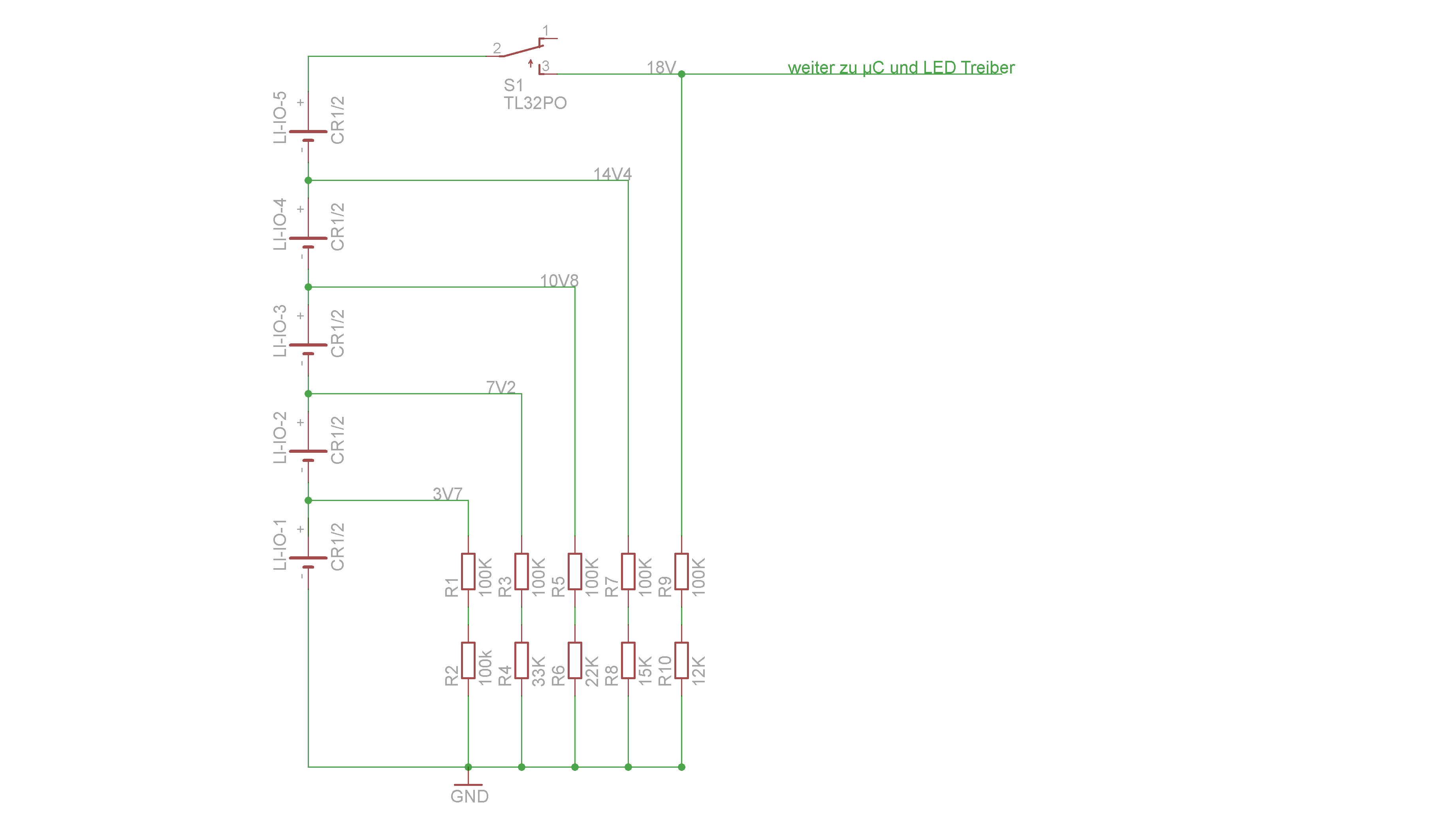

Ich habe eine Fahrradlampe selbst gebaut und diese beinhaltet einen 5
Li-Io Akkupack, selbst zusammengelötet aus Li-Io Zellen (3.6V 2.2Ah). Da
die Zellen ja nicht kaputt gehen sollen, wenn sie Unterspannung
aufweisen habe ich per µC diese überwacht. Da der µC ja nicht die
einzelnen Akkuspannungen selbst wandeln kann, habe ich per
Spannungsteiler diese runtergeteilt. Siehe Schaltplan. Jetzt ist aber
schon die Zweite Zelle so langsamm bei 0V (und bleibt dort = tot)
angelangt wobei die anderen noch mit 3.8V recht gut geladen sind. Beim
ersten Mal betraf es die Zelle #2, dann habe ich diese Kurzgeschlossen,
jetzt ist die Zelle #1 auch bei 0V obwohl die anderen noch recht fit
sind. Ich habe mal den Spannungsteiler angehängt, kann es sein, daß
dieser den Akkupack leer saugt, da ja eigentlich alle Widerstände
parallel sind? Ist das mein Konstruktionsfehler? Das dumme ist, die
Zellen sind per Vergussmasse eingeklebt...

Gast #2878293
Ist doch klar, die Spannungsteiler sind immer angeschlossen (liegen
nicht am Schalter) und ziehen Dir deswegen im Laufe einiger Tage die
Akkus leer.
Ich schätze, eine Parallelschaltung ist weniger Problematisch, denn dann
kannst Du mit einer einzigen Schalter und Spannungsteiler alle Zellen
gleichzeitig überwachen.
Gast #2878454
Um welche Zeiträume handelt es sich denn so?
Über Akku 1+2 fließt mit der Messschaltung der größte Strom - ca.
0,45mA.
Durch Akku 5 der kleinste - ca. 0,16mA.
2 Monate sollten bei vollem Akku gehen. Nach 4 Monaten dürften 2 unteren
beiden - unterstützt durch etwas Selbstentladung - dann leer sein.
Stephan

OP #2878866
Norbert schrieb:
> Jens G. schrieb:
>> Was ist unklar? Die unterste Zelle ist wirklich nach wenigen Monaten
>> leer. Die oberen Zellen halten bißchen länger.
> Unklar ist gar nichts!
> Ich hatte nur nicht an mehrere Monate Nutzungsintervall gedacht (eher an
> mehrere Tage) als ich Fahrradlampe las. ;-)
Jetzt wird mir einiges klar. Also Fahrradlampe ja, aber nicht am
Alltags-City Bike denn da reicht ja reines Positionslicht. Ich habe die
Lampe im Mai das letzte Mal genutzt, mit meinem richtigen Rad. Jetzt da
die Sonne wieder deutlich eher unter geht ist auch Licht auf Touren
wichtig und da habe ich die Lampe wieder rausgekramt. Zu dumm nur, daß 2
Zellen mitlerweile so halb tot sind, man lernt aber die aus. Ich denke,
sie waren bei weglegen nicht richtig voll, also gilt auch nicht die
2.2Ah, rechnen wir mal rückwerts. 4 Monate = 120 Tage = 2880h = 1,26Ah
(bei 0,45mA). Damit ist ja klar, daß die Akkus durch meine
Überwachungsschaltung drauf gegangen sind. Den langsamen Tod sind sie
gestorben.
Es wird ja für die Spannungsüberwachung bestimmt andere
Möglichkeiten/Schaltkreise geben. Hat jemand einen besseren Vorschlag?
Gast #2878997
Schalter unter die erste Zelle.
In jeden Abgriff von Zellenpluspol zum ersten Widerstand eine 1N4148.
Bei dem geringen Strom ändert sich die Durchlassspannung nur um wenige
mV wenn die Zelle zB. von 4.1V auf 3.7V fällt.
Pro Zelle einmal mit Minimal- und Maximalspannung kalibrieren.
Fertig!
