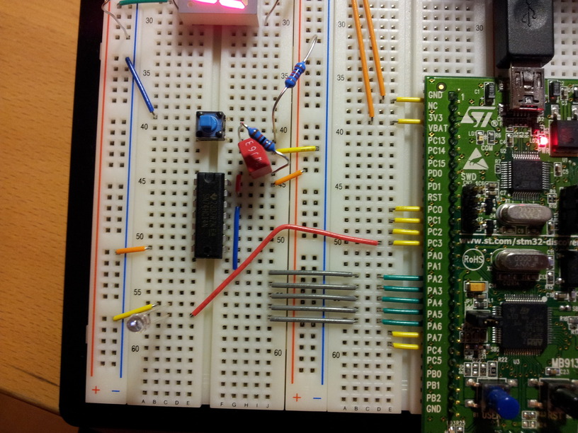

Hallo Leute, ich habe versucht die Harwareentprellung mit dem Schmitt-Trigger aus dem Artikel "Entprellung" nachzubauen, doch wenn ich den Taster einmal betätige geht er trotzdem noch zwei mal in den Interrupt. Ich habe mein Quelltext sowie ein Bild der Schaltung beigefügt. Wodran liegt das? Vielen Dank schonmal! Gruß Marc

Marc Herrmann schrieb: > doch wenn ich den Taster einmal > betätige geht er trotzdem noch zwei mal in den Interrupt. Uups. Dann hast du einen pegelgetriggerten Interrupt. Manche µC wie auch der olle 8051 unterscheiden zwischen Flankentriggerung und Pegeltriggerung.

Hmm schrieb: > Und ich hab, glaube ich, gerade ein Brett vor dem Kopf. > Wie kommst Du zu dem Schluss? Na ja. Der pegelgesteuerte Interrupt kommt immer wieder, wenn die Pegelbedingung stimmt. Das ist zumindest beim 8051 so.

Das heißt ich soll den Modus für den Interrupttrigger ändern?

Tu die letzte Zeile wo du das PendingBit clearst ganz an den Anfang der
Interrupt Routine und dann berichte was passiert!
also so:
void EXTI2_IRQHandler(void) {
uint8_t ucStatus = 0;
EXTI_ClearITPendingBit(EXTI_Line2);

Hallo, vielen Dank für den Hinweis. Ich werde es im Laufe des Tages mal versuchen. Was soll es denn bringen, das zu Beginn zu clearen?

Marc Herrmann schrieb: > Hallo, > > vielen Dank für den Hinweis. Ich werde es im Laufe des Tages mal > versuchen. > > Was soll es denn bringen, das zu Beginn zu clearen? ist nur ein Verdacht. Es gab zu einem ähnlichen Thema mal einen Thread: Da ging es um das Interrupt-Flag, welches noch kurz aktiv war, nachdem die Interrupt Routine verlassen wurde. Beitrag "Timer Interrupt Problem"
Sau geile Sache funktioniert nun 1a :D Wodran liegt das? Ist der Interruptbaustein zu langsam getaktet?
#2879779
Marc Herrmann schrieb: > Sau geile Sache funktioniert nun 1a :D > > Wodran liegt das? Ist der Interruptbaustein zu langsam getaktet? Frag mich was Leichteres ^^ So wie ich das verstanden habe liegt es daran, dass das Interruptflag noch einige Takte nach dem Rücksetzbefehl aktiv bleibt, so dass nach verlassen des Interrupts dieser direkt wieder ausgeführt wird. Habe aber auch mal irgendwo gelesen, dass man vor dem Rücksetzen des Flags keine GPIO Befehle ausführen darf. Warum auch immer. Muss man halt nur wissen ^^
