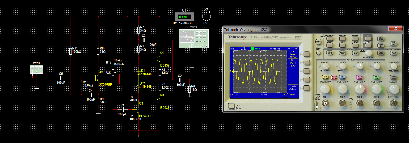

Hallo liebe Gemeinde.
Ich hab mal ne Frage: Diese Schaltung oben hab ich erstellt,
dimensioniert und dann die RECHNERISCHEN!!!!! Werte in Multisim mithilfe
einer Simulation getestet... der Eingangswiderstand ist dank der
BootStrap (nicht perfekt da kein Spannungsteiler ich weis) auf rund
9kOhm gesezt was für meine Zwecke (Gitarrenamp) ausreicht. Nun meine
Frage:
Wie zusehen gibt es am Ausgang eine schöne Sinus mit 4,7Vpp so, wie es
sein soll...
Wenn ich die Schaltung allerdings auf dem Steckbrett habe und Sinus
reinschicke dann bekomm ich einfach keine Sinus am ausgang hin,.. das
liegt wohl daran dass ich am Collector vom Treiber Q3 bereits eine
Rechteckspannung habe!?!? Das kann allerdings doch ausschlieslich mit
dem AP des Q3 zusammenhängen der wiederrum laut Multisim super
funktioniert.
Was kann also noch eine derartige Veränderung im Real Life der schaltung
bewirken!?
Wäre Über Hilfe dankbar ...
Falls benötigt kann ich noch ein Bild vom Oszi machen damit Ihr mal seht
was am ausgang fürn Murks herauskommt. :)
Lg.

Die Dimensionierung der ersten Stufe (Q4) ist totaler Müll. 130K vor der
Basis und dann 34Ohm am Kollektor. Da müsste der Transistor über
3.000-fach verstärken. Auch der Rest ist unsinnig dimensioniert.

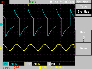

Hey, danke für deine schnelle Antwort ;)
Aber welchen sinn hätte das hinzufügen der Rechteckspannung.. viel
bessere wäre doch zu wissen warum diese entsteht.. ;)
Ist meine Schaltung an sich erstmal okay so? Oder gibt es grundsätzlich
Fehler...
Angehängt einmal das bild ;)
Gelb = Input
Blau = Output
lg
genauer Bitte! Würde mich freuen wenn du Dein Wissen in dem zusammenhang
kurz darstellen könntest. :)
lg
Gast #2878515
> Ja,.. da steckt ein Fehler.. -.- Sehe grad das ich da gar keine Werte
> gegsezt habe,.. tut mir leid. Rc von Q4 ist 450 und der dazu gehörige Re
> 45 Ohm...
Wie üblich, falsche Schaltung und keine Ahnung, dazu noch diese
grauenhafte Darstellung, und dann noch kostenlose Hilfe erwarten.
Der Spannungsteiler an der Basis von Q3 will die Basis auf ungefähr 4V
zwingen... fällt dir da was auf? Die Schaltung und alle
Dimensionierungen sind Mist!
Weiss ich nicht.
Du warst es doch der geschrieben hat:
>hin,.. das liegt wohl daran dass ich am Collector vom Treiber Q3 bereits >eine
Das habe ich so verstanden, als ob DU dort zusätzlich eine
Rechteckspannung einspeist.
Das Du das so gemeint hast, das Du dort eine Rechteckspannung gemessen
hast, kann ich ja nicht ahnen. "Haben" ist eigentlich kein sinnvoller
Terminus Technicus.
Dennoch, lohnt es sich dann mal in der Simulation zu schauen, ob Du
diese Rechteckspannung auch dort feststellen kannst.
Der C1 wird halt immer wieder über den R8 aufgeladen, denke ich.
#2878539
Die ganze Schaltung ist Murks.
Keinerlei Gegenkopplungen zur Verstärkungsstabilisiereung, keinerlei
Arbeitspunktstabilisierungen. Jedes Halbleiterexemplar, welches leicht
anders als in der Simu ist, und deren Temperaturabhängigkeiten, wird die
die Arbeitspunkte total versauen.
Q3 arbeitst scheinbar schon digital, weil ihm schon geringste
Spannungsunterschiede an der Basis ausreichen, um komplett
durchzusteuern, oder komplett aus. 2V Eingangsspannung ist da
offensichtlich deutlich zu viel.
