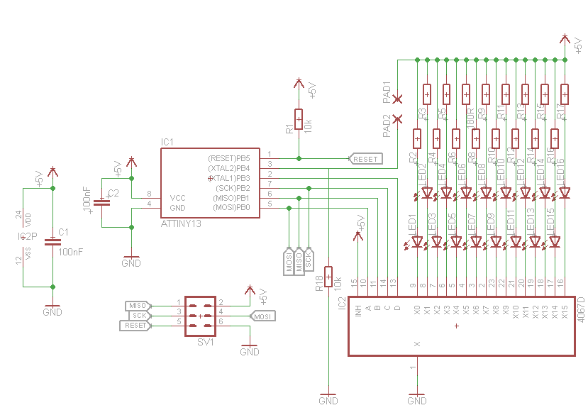

Ich habe einen Attiny13 in Kombination mit einem CD4067BE
Schieberegister.
Die Datenleitungen entsprechen der Portbelegung, das heisst:
PB0 (Attiny) auf Input A (Shift Register)
PB1 (Attiny) auf Input B (Shift Register)
PB2 (Attiny) auf Input C (Shift Register)
PB3 (Attiny) auf Input D (Shift Register)
Die Ausgänge des Shiftregisters (16) sind einfach nur LED's.
Nun funktioniert das ganze ganz in Ordnung, wenn ich schreibe PORTB =
0x01; leuchtet LED 1, bei PORTB = 0x02; LED 2 und so weiter.

Gibts diese Netzliste als auch Bild (aka. Schaltplan)?

von Electronics'nStuff (Gast)
spess53 schrieb:
> Der CD4067 ist ein Multiplexer/Demultiplexer, kein Schieberegister.
Oh, shit mein Fehler. Natürlich, war ja eig. auch die Idee hinter dem
Bauteil :)
Ja, klar. Befindet sich im Anhang.
Gruss

Wenn ich deine Schaltung studiere, dann geht das gar nicht.
Und zwar deshalb nicht, weil du gar keine Möglichkeit hast, KEINE Led
leuchten zu lassen. So wird das nichts mit einem Multiplex.
Also: so wird das nichts. Sorry.
Entweder du lebst damit, dass du immer nur 1 LED einschalten kannst,
oder du baust deine Schaltung um.
(Im einfachsten Fall: auf eine LED verzichten, die immer dann
'eingeschaltet' wird, wenn im Multiplex eine LED nicht leuchten soll)

von Karl H. (kbuchegg)
> Ich möchte eine Funktion, in die ich eingeben kann led(3) und
> dann leuchtet led 1-3. Wenn ich eingebe led(4) leuchtet led 1-4.
Ja, das kannst du dann ja immer noch drüber bauen.
Aber erst mal muss der Multiplex laufen. Den brauchst du um mehrere LED
gleichzeitig leuchten alssen zu können.
Und zwar unabhängig davon, welche LED dann tatsächlich leuchten sollen
Ich geh mal davon aus, dass du auf LED-16 verzichtest
volatile uint8_t LedOn[15];
uint8_t multiplexCnt;
ISR( ... )
  multiplexCnt++;
  if( multiplexCnt == 15 )
    multiplexCnt = 0;
  if( LedOn[multiplexCnt] )
    PORTB = multiplexCnt;
  else
    PORTB = 15;
Und darüber kannst du jetzt Funktionen legen, die dir im Array LedOn
eine 0 oder eine 1 einschreiben, je nachdem welche LED leuchten sollen.

Keine gute Idee.
Nicht böse sein, aber bei deinen Programmierkünsten, solltest du dir
Reset nicht wegfusen. Da kannst du 15 Prozessoren auch gleich so beim
Fenster rauswerfen.
> Der Fall in dem keine LED leuchtet, kommt sowieso nie bis fast nie vor.
Du hast Multiplex nicht verstanden.
Der kommt vor!
Ungefähr 700 mal in der Sekunde!
Bei jeder LED stellt sich die Frage: Leuchten oder nicht Leuchten.
Leuchten ist einfach, du gibst ihr Muster an den Demux aus. Aber wie
realisierst du 'nicht leuchten'? Im Zeitslot dieser LED muss irgendwas
am Demux passieren, so dass dann diese LED (und zu diesem Zeitpunkt auch
keine andere) eben nicht leuchtet.

> ISR( ... )
>   multiplexCnt++;
>     multiplexCnt = 0;
>   else
>     PORTB = 15;
Hm, verstehe ich das richtig, dass jetzt immer alle LEDs leuchten?
Weil if (LedOn[multiplexCnt]) ist doch immer wahr (ausser wenn
multiplexCNnt = 0)?
> Der kommt vor!
OH, jetzt habe ich verstanden. Ich war mir nicht ganz im Klaren, was
PORTB = 0x00 in meiner Schaltung auslöst. Dann nehme ich die LED raus,
das ist wirklch die einzige gescheite Alternative.
>> ISR( ... )
>>   multiplexCnt++;
>>     multiplexCnt = 0;
>>   else
>>     PORTB = 15;
Nein, das verstehst du falsch.
> multiplexCNnt = 0)?
Ähm.
Da gibt es ein Array. Das nennt sich LedOn
Hier ist es
   LedOn
   | 0 | 1 | 0 | 0 | 1 | 0 | 0 | 0 |
Und dann gibt es einen Zähler multiplexCnt. Der nimmt nacheinander alle
Werte von 0 bis 14 an.
Wenn also multiplexCnt gerade den Wert 0 hat, was steht im Array an der
Indexposition 0  (weil LedOn[multiplexCnt]). Da steht eine 0. Und 0 ist
für das if ein logisches FALSE. d.h. in dem Fall wird dann auf den Demux
eine 15 ausgegeben. D.h. Led-1 leuchtet nicht. (wohl aber würde LED-16
leuchten, da die aber physisch nicht vorhanden ist, leuchtet gar keine
LED)
Kurze Zeit später wird die ISR wieder aufgerufen.
multiplexCnt hat dann den Wert 1.
Was steht im Array an der Index-Position 1?
Da steht eine 1 drinnen.
1 ist für das if ein logisches TRUE.
Also wird der then Zweig genommen und die 1 an den Demux gegegeben. d.h.
die LED-2 wird eingeschaltet und leuchtet.
Wieder kurze Zeit später wird die ISR das nächste mal aufgerufen.
multiplexCnt hat denn den Wert 2.
Was steht im Array an der Index-Position 2?
Da steht eine 0. 0 ist für das if ein logisches FALSE (soll also
heissen: die zugehörige LED soll nicht leuchten).
Ergo wird wieder das else genommen und der Demux auf 15 gestellt. 15
heisst, dass LED-3 (und auch keine andere LED) nicht leuchtet.
usw. usw.
und so geht das immer reihum, mindestens 100 komplette Zyklen in der
Sekunde (ansonsten flackert die ganze Sache). Zu jedem beliebigen
Zeitpunkt leuchtet genau und nur eine einzige Led oder eben gar keine.
Aber: die Zeiten sind so kurz und dein Auge ist so träge, dass du nicht
mitkriegst, das das so ist. Für dich leuchten die jeweils
eingeschalteten LED alle gleichzeitig.
Wie beim Kino. Du siehst in Wirklichkeit auch nur Standbilder. Da das
aber viele in der Sekunde sind und du jedes Bild nur ganz kurz siehst,
siehst du keine Einzelbilder mehr sondern einen bewegten Film.
> LedOn
Oh man, was steh ich auch auf dem Schlauch. Danke für deine schöne
ausführliche Erklärung, aber diese Zeichnung hätte schon genügt um meine
Verwirrung zu vernichten :)
Danke für eure Bemühungen!
von Peter D. (peda)
Der CD4067BE ist kein großer Stromtreiber, d.h. bei 1:16 Multiplex wirst
du die LEDs kaum noch sehen.
Peter
