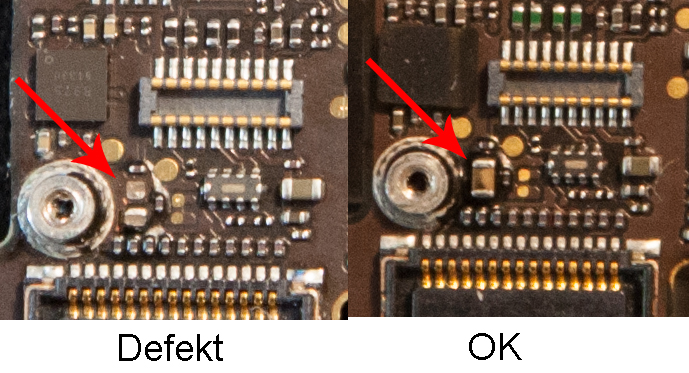

ich habe zurzeit ein defektes iPhone 4s hier und es fehlt nahe dem
Displayanschluss ein Keramik-Kondensator. Ich habe auf dem Bild mal eine
heile und die defekte Platine nebeneinander gestellt.
Kann mir jemand sagen was für einen Kapazität das Beauteil hat?
Danke!
Andre

Gast #2879439
Nee 100nF sicher nicht.
Was hat der denn für eine Bauform? 0603?
Mess den (oder einen ähnlich großen) erstmal genau aus, das schränkt die
Auswahl schonmal nach oben hin ein.
Der Kondensator ist viel größer als die kleineren rundrum und wird
sicher irgendwas mit Stromversorgung zu tun haben und daher sicher >=1µF
haben. Mehr als 10µF gibts in der Bauform wohl nicht (wenn dann nur
teuer).
Mit X5R oder X7R Dielektrikum wirste wohl nix falsch machen.
Wenn das ein Kondensator einer Ladungspumpe oder eines Schaltreglers
fürs Display ist, könnte etwas höhere Spannungsfestigkeit erforderlich
sein. Man weiss es aber ohne Messungen und/oder weitere Bilder
(Rückseite der Platine) nicht.
Normalerweise sollten 10V reichen.

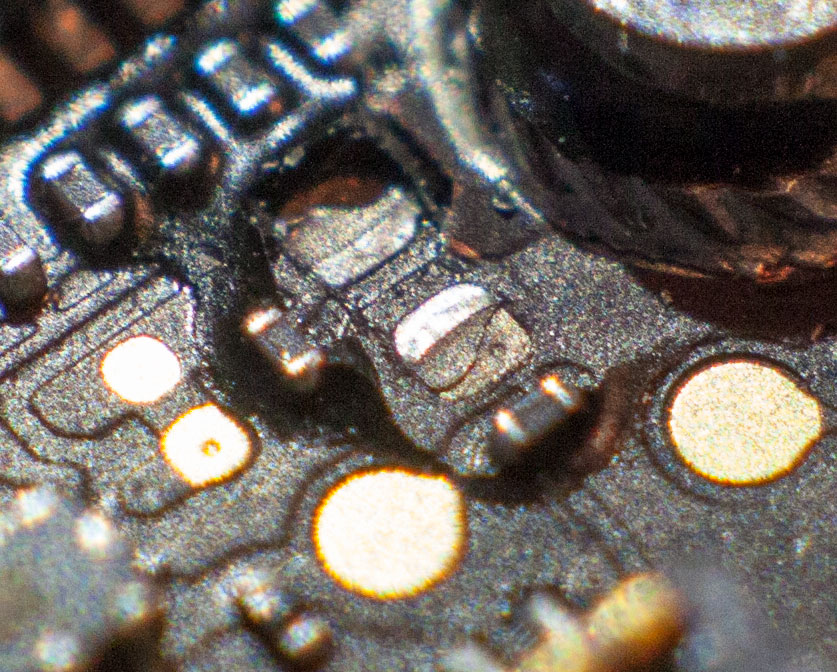

Gast #2882787
Ich würde sagen die Pads sind noch da.
Hat keiner genauere Infos über die Kapazität???
Gruss
Andre

Gast #2882801
Woher sollten wir denn?
Lies meinen Beitrag oben nochmal.
ABMESSUNGEN sind erstmal die wichtigste Info - da in der nähe ist ja ein
änhlicher Kondensator, schau mal wie groß der ist.

Gast #2884909
Wenn er aber zu einer Ladungspumpe gehört (was von der Größe her passen
könnte), dann kann er immerhin das Display dunkel oder eine HF-Funktion
taub machen.
