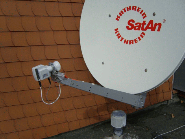

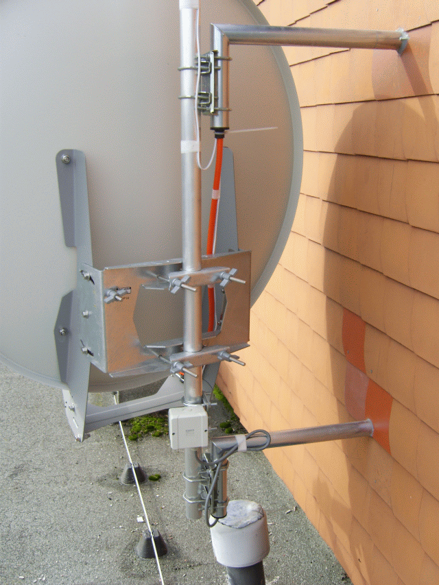

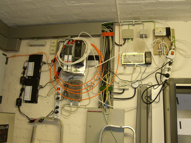

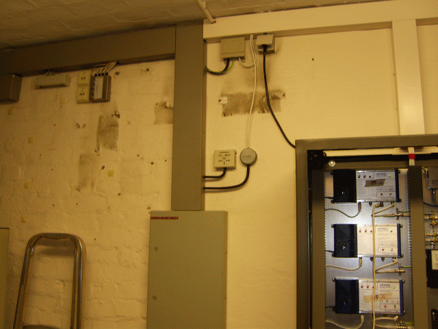

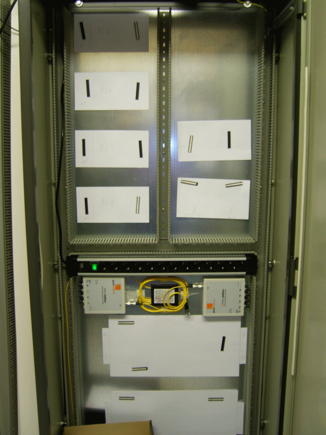

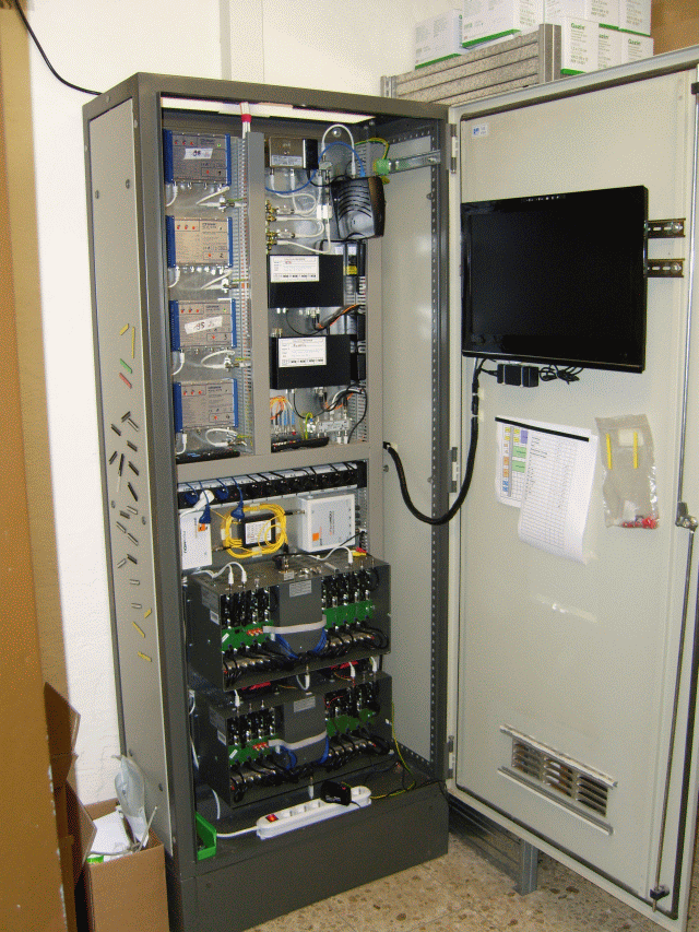

bin letzte Woche um einiges weiter gekommen ... dann ist mein Messgerät
ausgestiegen ... TunerError und nicht geht mehr.
Habe mal paar Bilder von unserem Umbau gemacht ... Vor der Umstellung
hatten wir einen Kabel-Anschluss.
Jetzt eine SAT-Empfangseinheit mit LWL-Anbindung und eigener
Kanalaufbereitung.
Gruss der Haustechniker
