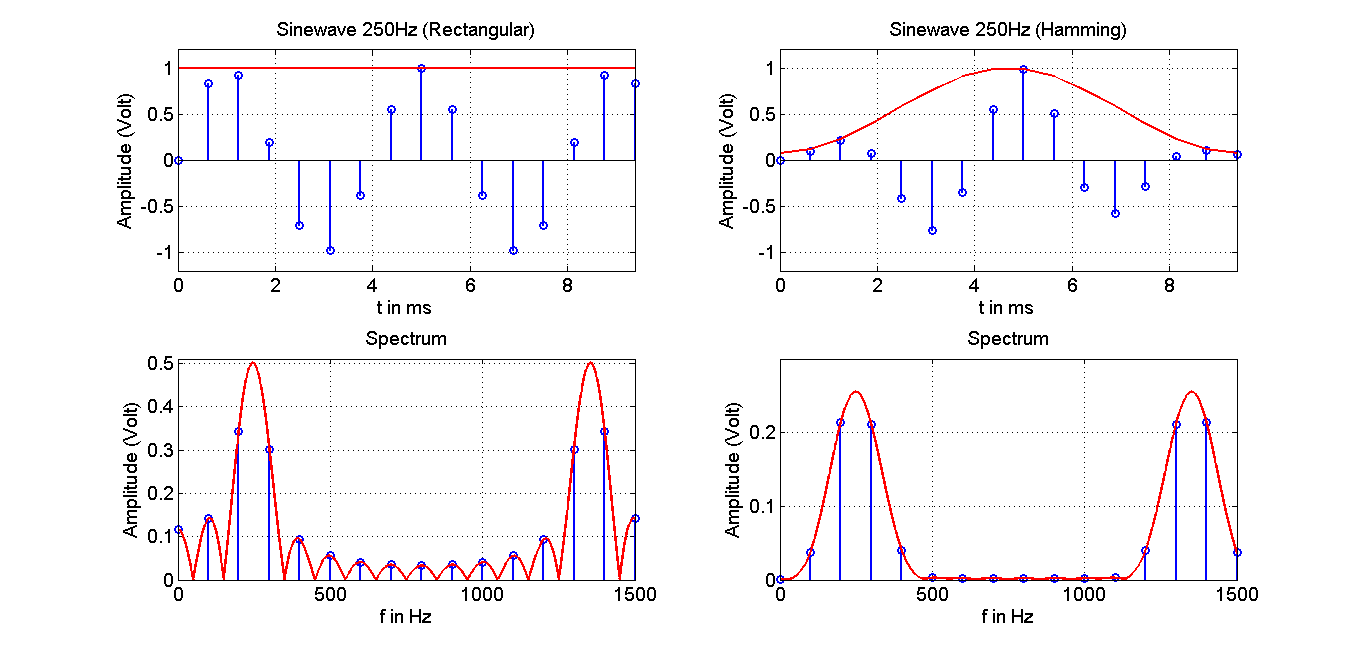

Ich habe wieder eine Frage zur Fensterung.
Ich habe einen M-File geschrieben, in dem ich die Fensterfunktion im
Frequenzbereich bezogen auf die entstandenen Spektrallinien sichtbar
machen will. Dazu habe ich ein Signal mit einer 16 Punkte FFT
transformiert, wobei eine Frequenz genau zwischen zwei darstellbaren
Spektrallinien gewählt wurde (fs=1600Hz, f-sinus = 250Hz). Um nun das
Fenster gefaltet mit der si-funktion (rechteckfenster) sichtbar zu
machen, habe ich nun versucht durch zeropadding weitere Linien sichtbar
zu machen.
Bei dem Resultat ist nun zu sehen, das die Nebenkeulen der Si-Funktion
nicht gleich hoch sind, was mich ein bisschen wundert.
Kann mir jemand vielleicht einen Tipp geben wie das kommen kann?
Angefügt habe ich noch den Plot.
Hoffe ich habe mein Problem einigermaßen erklären können...
Sonst gerne fragen.
Grüße Jan

also, die fensterung ist eine multiplikation im zeitbereich. in
folgerung: es ist eine faltung im frequenzbereich.
dein sinus ist (im idealfall) ein impuls/dirac/stoß im frequenzbereich.
rechteckfensterung:
zeitbereich        frequenzbereich
sinus                 dirac
x (multiplikation)      * (faltung)
rechteck              sin x / x
faltung einer funktion mit einem dirac ergibt die funktion an der stelle
des diracs. durch die betragsbildung wird der sin x / x rein positiv.
hammingfensterung:
sinus                 dirac
gauss                  gauss
die fouriertransformierte von einem gauss ist wieder ein gauss (der
gauss ist das neutrale element der fouriertransf., so wie die "1" das
neutrale element bei der multiplikation ist).
deswegen sind nun anstatt der sin x / x gauss funktionen an der stelle
der diracs des sinus. du hast also im falle der hamming fensterung
garkeine si-funktion im frequenzbereich.
siehe auch "leck effekt"

Jan S. schrieb:
> Um nun das
> machen
Das mit dem sin x/x gefaltet mit dem Dirac ist mir schon klar. Habe nur
"Fenster" statt Dirac geschrieben... Sorry.
Aber das auf dem Bild links unten ist meiner Meinung nach keine sin x/x
Funktion. Die linke Nebenkeule ist höher als die rechte, was bei einer
normalen sin x/x nicht so ist. Genau das ist mein Problem.
Hoffe mir kann da jemand helfen. Bitte auch nachfragen, wenn irgendwas
unklar ist!

die unsymmetrischen Antleile enstehen, falls bei der Fensterung die
vorhandene Sinusschwingung  bei einem Wert != 0 abgeschnitten wurde->
Das Signal ist keine rein (un)symmetrische Funktion mehr (Fourier
Reihe)-> keine reine si Funktion im Frequenzbereich.
(Bei der Herleitung des Spektrums mit komplexen Größen gut erkennbar)
MfG
