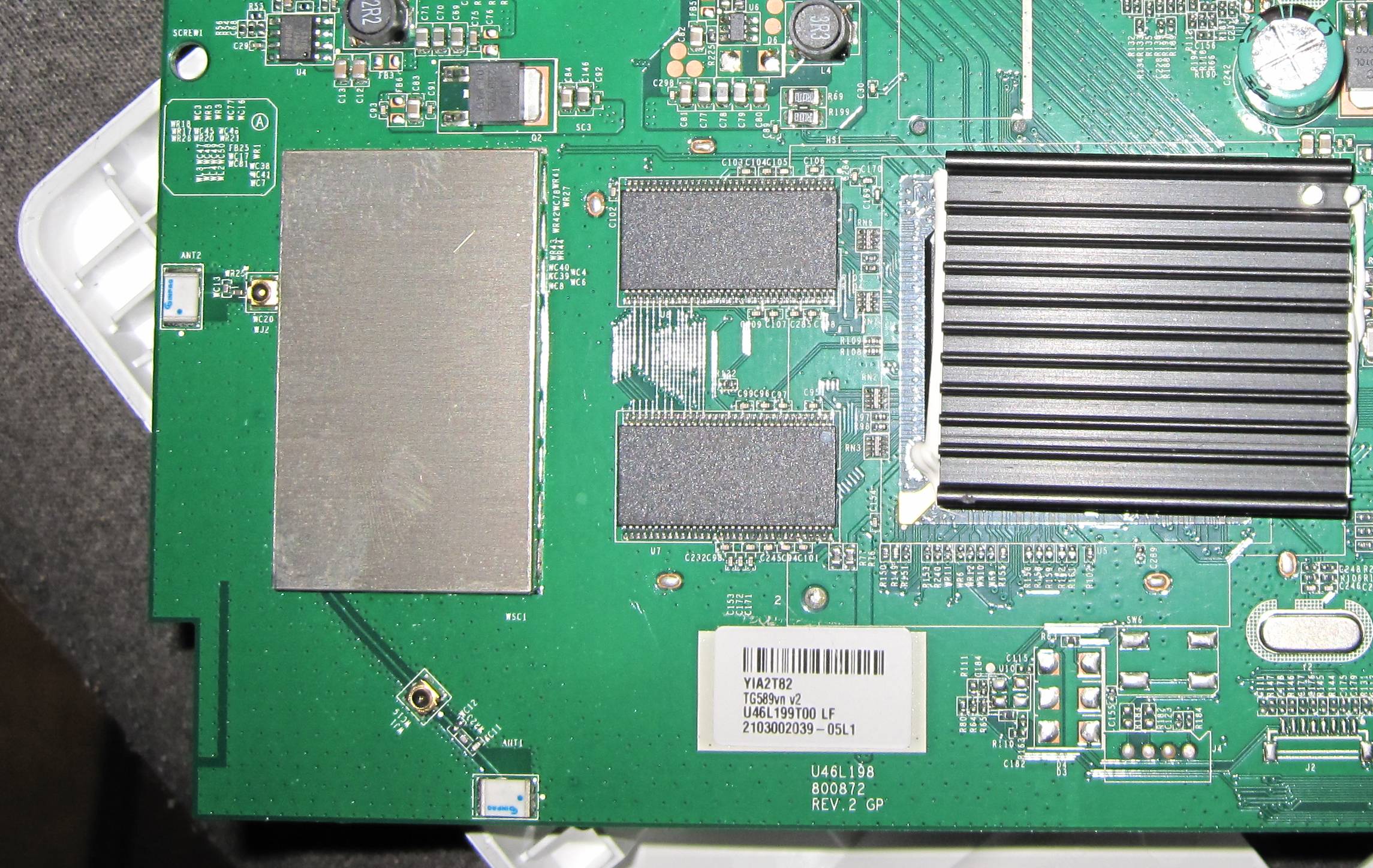

nach einem zwangsweisen Routerwechsel plage ich mich momentan
mit regelmäßigen WLan-Verbindungsabbrüchen aufgrund mangelnder
Sendeleistung des neuen Routers. Der Router hat nur eine inte-
grierte Antenne, daher ist meine Grundidee zur Behebung der
Verbindungssituation erst mal, diese interne Antenne gegen
eine stärkere externe Antenne zu ersetzen.
Ich wohne nicht in Deutschland, hier sollten solche Basteleien
eigentlich legal sein. Davon abgesehen gibts keine Nachbarn, nur
Berge, Schafe, und im Winter viel Schnee. :)
Zum Router: Es handelt sich um einen Technicolor TG589vn-v2
Router mit 802.11b/g/n WLan auf 2.4GHz. Nun habe ich den Router
hier offen vor mir liegen und habe erst mal zwei Fragen.

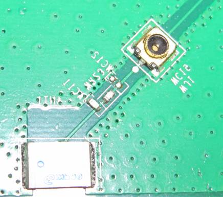

1> Auf der Platine befinden sich neben einem gekapselten Metall-
teil unter dem ich den WLan-Adapter vemute zwei kleine SMD Steck-
kontakte bei denen ich davon ausgehe, dass es sich um Antennen-
buchsen handelt. U.FL scheint es nicht zu sein, dafür fehlt der
Mittelkontaktstift. Also MMCX? Oder MC-Card? Oder um welchen
Anschluss genau handelt es sich dort?
2> Ist davon auszugehen, dass ich einfach zwei externe Antennen
dort anklemmen kann? Oder müsste ich dazu erst die internen Antennen
ggf durch Durchtrennen der Leiterbahn hinter der Buchse auf der
Platine stilllegen?
Danke,
-Clyde
Na dann kannst ja richtig froh sein, dass du dort einen DSL-Anschluss
hast.
> Platine stilllegen?
Die internen Antennen würde ich dann stillegen. Das PCB beschädigen
(Durchtrennen der Leiterbahn) ist aber nicht nötig, ich würde einfach
die Serienelemente aus den vorgeschalteten Pi-Anpassgliedern auslöten.
