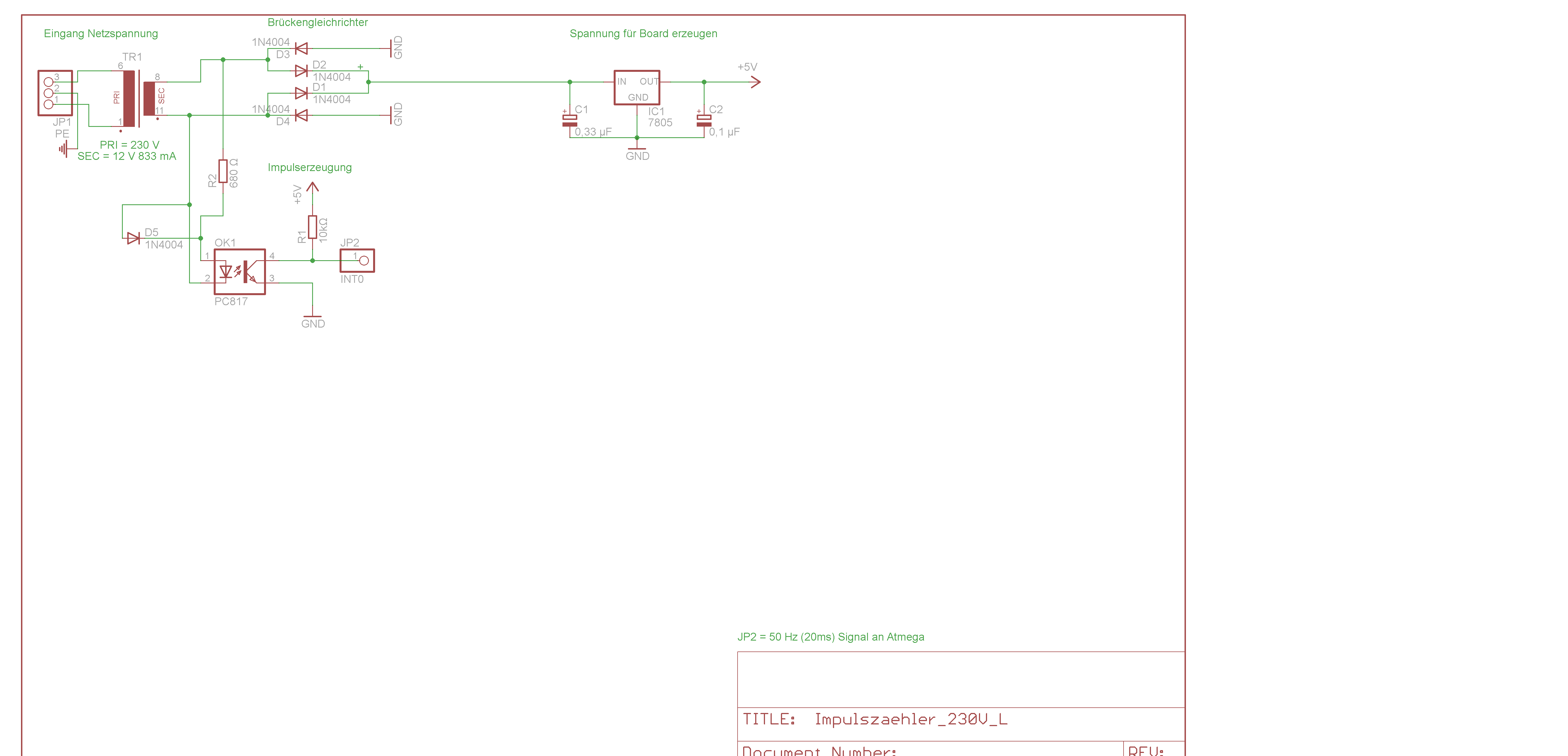

ich möchte an einem Atmega alle 20 Millisekunden ein Register
Inkrementieren nun habe ich mir gedacht, das ich dazu einfach die
Netzfrequenz nutzen kann.
http://de.wikipedia.org/wiki/Netzfrequenz#Netzzeit
Ich habe dazu einfach mal einen Schaltplan entwickelt, und wollte fragen
ob das so Funktioniert wie ich mir das gedacht habe, denn ich habe nur
wenig erfahrung mit Optokopplern.
Softwaretechnisch ist das ja kein großes Problem, das läuft dann über
einen Interrupt.
> inkrementieren
Wieso nicht einfach per Timer? Spart externe Hardware und kommt frei
Haus. Die kurzfristige Genauigkeit ist wesentlich besser, erst wenns
richtig(tm) langfristig laufen soll wäre das anders.
> Schaltplan
..der PC817 wirds wohl nicht sehr lange machen..
Gast #2880660
Hi
>denn ich habe nur wenig erfahrung mit Optokopplern.
Merkt man. Der Optokoppler braucht am Eingang, wie jede Led einen
Vorwiderstand. Außerdem muss eine Diode antiparallel zur LED geschaltet
werden.
MfG Spess
Gast #2880666
ach ich weiß nicht, 12V über nur einen Widerstand an den Controller?
Und, haben die nicht interne pull ups?
Wenn dann schon lieber über einen Spannungsteiler, der das auf 5/3,3V
runterbricht + Diode um die negative Spannung wegzufiltern.
Grüße,

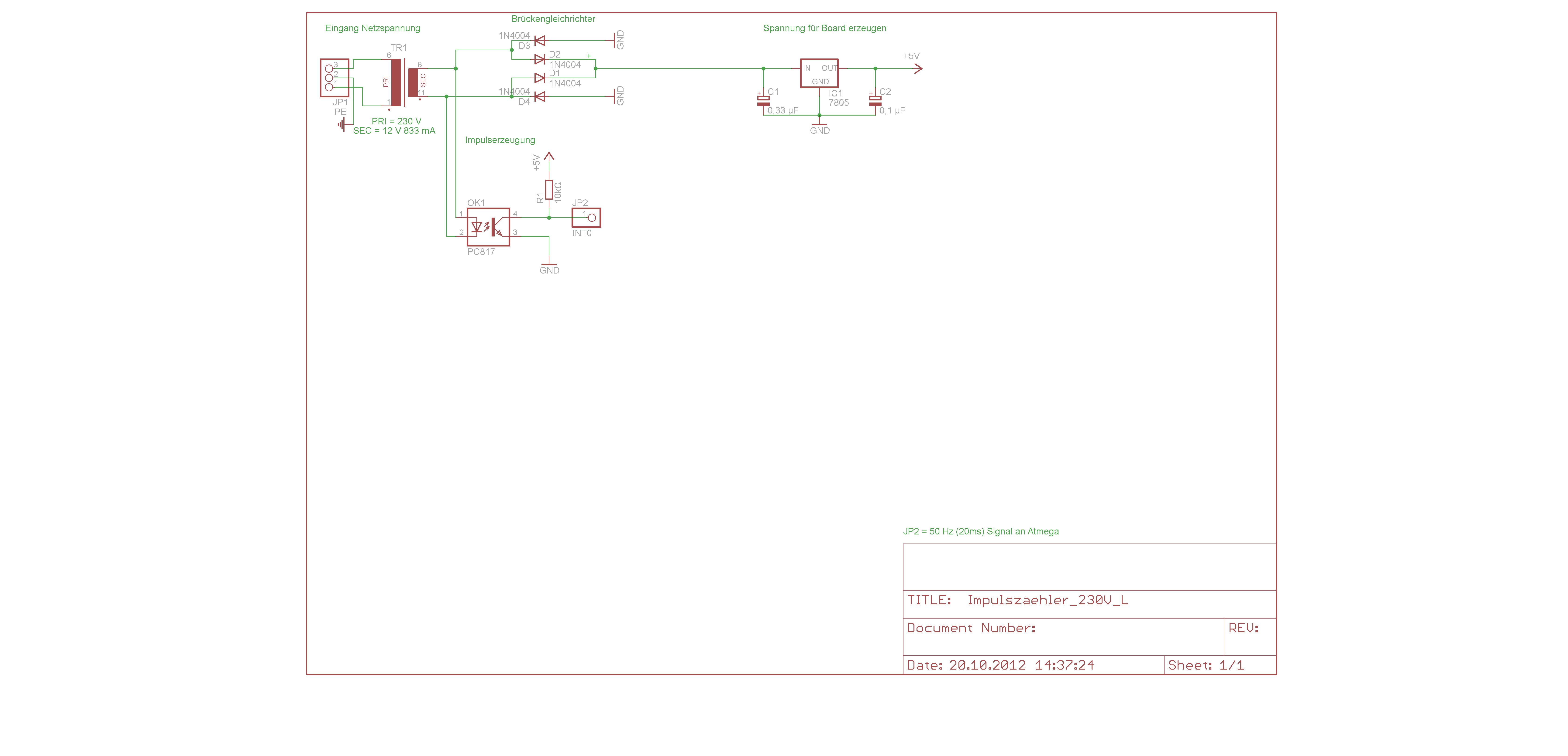

Gast #2880675
Danke für eure schnellen Antworten.
Ich habe den Schaltplan jetzt einmal Abgeändert und Die Diode D5 und den
Widerstand R2 hinzugefügt.
Spess53 schrieb:
> Hi
> werden.
> MfG Spess
habe ich mal gemacht.

#2880686
Das ist alles andere als einfach. Es können durchaus Perioden ausfallen
oder Störimpulse beim Schalten großer Lasten entstehen.
Du müßtest daher mit dem internen Timer eine Art Software-PLL
programmieren, die dann fehlende Impulse einfügt bzw. Störimpulse zur
falschen Zeit verwirft.
Oder Du baust einen 50Hz LC-Resonanzkreis hoher Güte vor den
Optokoppler.
Erzähl dochmal, wozu Du das brauchst.
Die einfachste Lösung ist, einen der Timer des AVR zu nehmen.
Peter
