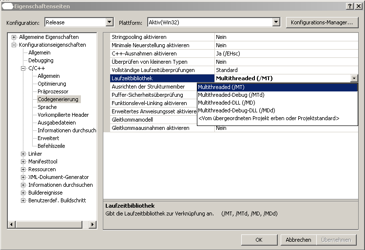

von Michael M. (technikus)
Für Standard-C(++) im Visual Studio 2008:
Man kann in den Projekteigenschaften eine Laufzeitbibiliothek wählen,
die keine blöden Runtime-Umgebungen verwendet. Statt Multithreaded DLL
einfach Multithreaded nehmen. Dann läuft das Kompilat auf jedem nackten
XP.
> Man kann in den Projekteigenschaften ...
Und ein Äquivalent dieser Einstellung existiert auch für die MFC, falls
man die denn nutzt.

von Vlad T. (vlad_tepesch)
> XP.
> Servus
> Michael
wenn man mfc oder atl benutzt, muss man auf der General Seite unter
configuration Properties die auch noch auf static Library umstellen
(Use of MFC --> Use MFC in static Librry, Use of ATL --> Static Link to
ATL)
