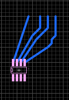

Nur merkt man davon nicht viel. Ich habe spaßenshalber die Demo v6
installiert. Nehme mir ein Makro C1206, dann ein zweites. Verbinde beide
mit einer Leiterbahn. Greife nun am Pad der unverbundenen Seite und
"schieb" .. => LB und Bauteil zerrissen!! Höchstens Luftlinien lassen
sich auf diese weise mit verschieben. Fail!!

;-) Versuche doch mal auf der richtigen Seite deine Verbindung zu
machen.Bei SMD 1206 Macro auf Layer K1...Wenn du das richtig machst
siehste das an den Blauen Leiterbahnen.weil...Bauteile und Leiterbahnen
auf verschiedenen Seiten ohne Durchkontatierung können auch gar nicht
verbunden sein..sonst wäre es Zauberei.Dann sollte es gehen mit dem
Gummi.

Und? Ist doch das gleiche in Grün. Ich nehme mit zwei TH-Dioden 7.5mm.
Verbinde sie mit einer LB .. gleicher Effekt.
Bei SMD haste recht konnt's nicht gehen (das sollte die Software aber
erkennen!). Nun verschiebe ich die LB nach Layer B1 (rote LB). Und ..
gleicher Effekt.
Verstehe ich nicht. Muss man in Sprint irgendwie dem Programm noch extra
beibringen, dass die LB auch an den Pads kleben? Wenn ja, wie???

Waldemar P. (waldi_p) schrieb:
> Na dann stellt sich die Frage warum das bei mir funktioniert
Weil bei dir die Gummibandfunktion aktiviert war.
Default wollte das Abacom wohl nicht einstellen.
