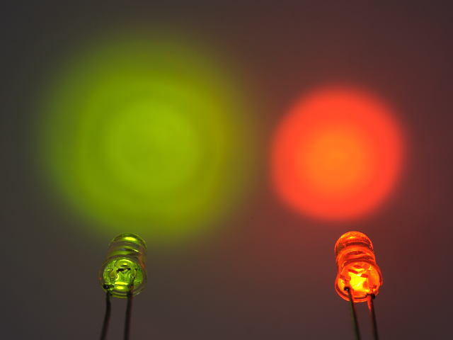

Ich habe frage mich gerade, wovon der Abstrahlwinkel von LEDs abhängt.
Gerade bei bedrahteten Standard-LEDs, die äußerlich völlig gleich
aussehen, gibt es sehr unterschiedliche Öffnungswinkel. Liegt das am
Chip oder an der Form des LED-Körpers? Ändert sich der Winkel, wenn ich
die LED plan Schleife?

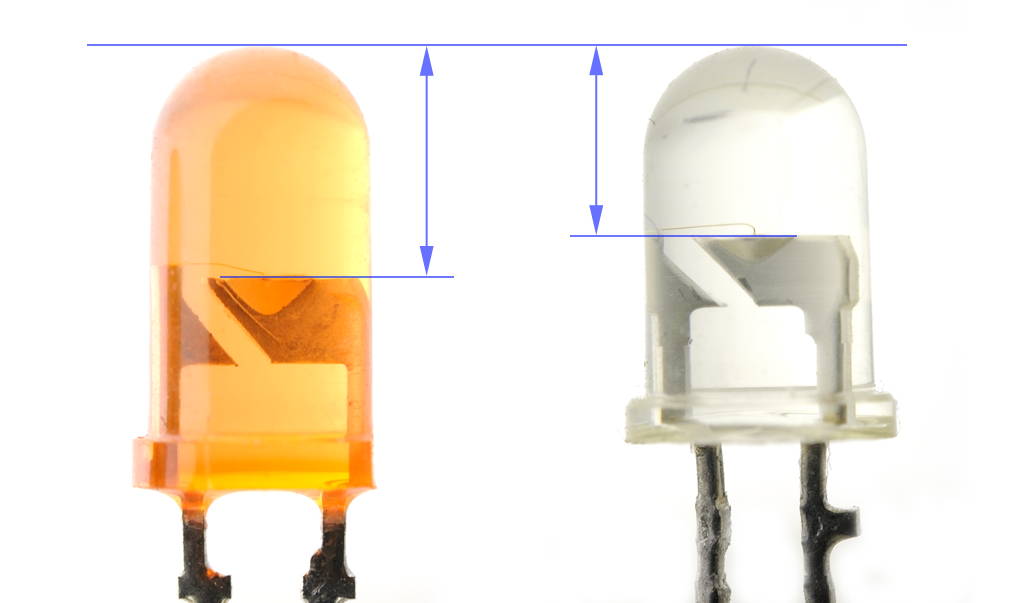

Und hast du dir schon mal eine LED genau angeschaut? Warum ist wohl der
Anschluß der den Chip trägt, wie ein kleiner Trichter geformt, in dessen
Mitte der Chip sitzt? (ok, das ist nicht bei allen LED so, aber bei
vielen)

Dass es verschiedene Angaben für den "Öffnungswinkel" gibt und in
Datenblättern verwendet wird, die sich um den Faktor zwei unterscheiden,
ist Dir aber hoffentlich klar?
Schau mal auf dieses Bild:
http://www.grandwell.com/images/resource/vw_angle1.gif
Manche LED-Hersteller geben die "Viewing Angle" an, und manche geben
stattdessen den "Winkel Theta" Θ an.
Dabei gilt die Beziehung
2 * Θ = Full viewing angle
Du müßtest also genau aufpassen, ob in einem Datenblatt unter
Öffnungswinkel tatsächlich der Winkel "Theta" oder der Winkel "zwei mal
Theta" verstanden wird.
Aus den Datenblättern der LED Hersteller geht das immer eindeutig
hervor, was angegeben wird.
In den Katalogen von LED-Händlern allerdings verwaschen sich
Unterschiede bei den technischen Angaben und Du kannst als Kunde die
korrekte Spezifikation nicht mehr erkennen, ob Θ oder 2Θ bei der Angabe
eines Öffnungswinkels gemeint ist.

Zum Glück muss aber überhaupt niemand zum Schleifstein greifen, denn
einige Hersteller liefern LEDs mit planem Kopf ab Werk. Die haben dann
meist einen recht großen Öffnungswinkel. Es gibt sogar LEDs mit konkavem
Kopf. Die Delle im Kopf wirkt dabei nicht nur als Linse, sondern auch
als Reflektor zur Seite hin. Damit lassen sich noch größere Öffnungs-
winkel realisieren. Beispiel:
