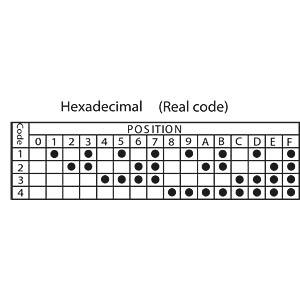

Moin!
Ich brauche mal wieder eure Hilfe.
Zunächst dachte ich, dass ich zu doof wäre ein Array zu programmieren,
aber der Fehler liegt doch nicht am Code, sondern am Schalter oder mein
Verständnis dafür.
Dummerweise hatte ich nur die ersten drei Positionen nachgemessen und
die funktionieren wie im Datenblatt.
So wie ich das verstehe soll dieser Schalter mit dem im Bild verwendeten
Code funktionieren. Leider ist er bei Schalterstellung 4 wieder auf
Null. Die  Schaltfolge ist dann wieder bis sieben die selbe, acht wieder
ohne Kontakt und neun ist dann wieder 1 zu C geschaltet. C habe ich als
Schaltereingang verwendet.
Was mache ich falsch in meinem Denken, denn es muss etwas falsch sein,
da ich den zweiten Schalter auch getestet habe und das selbe Ergebnis
erhalte.
Danke schon mal!
Frank

Gast #2881786
Wenn Du die KD"R"-Version (R0 Realcode, C= ComplemetCode, siehe
Datenblatt zum Schalter) mit dem Common-Pin an Masse und PullUps vor den
Eingängen verwendest, erhälst Du den Komplementär-Code am
Prozessoreingang.
Verwechsele die Punkze in der Tabelle nicht mit logisch "1" - Punkte
bedeute kontakt geschlossen, also logisch "0", falls Common == GND.
- Den Code am Prozessoreingang Du in diesem Fall entweder in Software
"De-Komplemetären",
oder
- die andere Schalterversion nehmen (KDC 10)
oder
- "positiv" schalten, d.g. den Common-Pin an VCC und PullDowns vor den
Eingängen.
Ansonsten (weil die Frage zumindest anklang): der Zehner-Schalter
liefert von 0 bis 9 die gleichen Werte wie der 16er-Schalter - ihm
fehlen lediglich die folgenden Rastpunkte und Codierungen.

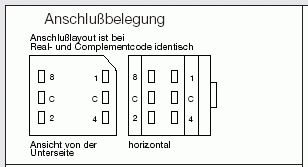

Persönliche Seite #2881832
Frank O. schrieb:
> Simon K. schrieb:
>> Sach doch einfach mal, wie du das Teil überhaupt verdrahtet hast. Und
>> zwar so genau wie möglich. Und zwar in Bildform.
> Bildform ist ein bisschen schwierig, da ich noch kein Programm benutze
> (kommt noch), aber es ist ganz einfach:
Na super.
> Ich hoffe das reicht so.
Nö. Was sind das für Pins? Die des Mikrocontrollers? Und welche Pins
hast du am Codierschalter benutzt? Eventuell hast du da einen Dreher
drin.
OP #2881979
Hannes Lux schrieb:
> Etwa so???
Genau das ist er!
Masse an C
Pullups HIGH
Schalteranschluß 1 an Pin2 vom Arduinoboard
Schalteranschluß 2 an Pin3 vom Arduinoboard
Schalteranschluß 4 an Pin4 vom Arduinoboard
Schalteranschluß 8 an Pin5 vom Arduinoboard
Ist aber völlig unerheblich wie ich die am µC angeschlossen habe, denn
der Code funktioniert ja.
Bei dem Bild steht ja auch, dass Real- und Complementcode gleiche
Anschlussbelegung haben.
Ich bekomme bei Schalterstellung 1 eine Verbindung von C zu 1.
Bei Schalterstellung 2 habe ich eine Verbindung von C zu 2.
Bei Schalterstellung 3 habe ich eine Verbindung von C zu 1 und 2.
Bei Schalterstellung 4 habe ich keine Verbindung von C zu allen anderen
(außer C, die sind immer verbunden) Anschlüssen.
Bei Schalterstellung 5 wiederholt sich das Ganze, um dann bei
Schalterstellung 8 wieder auf Null zu sein und Schalterstellung 9 fängt
dann wieder mit 1 an.
Unter Realcode kann ich mir ja noch etwas vorstellen, aber ich weiß
nicht was Complementcode bedeutet.

OP #2882036
Rufus Τ. Firefly schrieb:
> Hast Du die Lötverbindung zu Schalterkontakt "4" genau überprüft? Mach's
> nochmal.
Ist noch nichts gelötet, alles noch auf dem "Frühstücksbrett". Aber auch
direkt gemessen (ich hatte mir zwei Schalter bestellt, ist ja für den
einen Prototype ausreichend) und bei beiden Schaltern, genau das gleiche
Ergebnis.

OP #2882069
> Es wäre nicht das erste Mal, daß so ein Ding Probleme bereitet.
>> auch direkt gemessen
> Direkt am Schalter? Kein Kontakt zwischen "4" und "C" bei Schalter in
> Stellung 4, 5, 6 & 7?
Absolut NIX, NADA ... sollte es wirklich sein, dass bei beiden Schaltern
ich werde verrückt, jetzt hab ich noch mal den anderen Schalter genommen
und plötzlich, nach einigem Drehen, er funktioniert.
Was sind das doch für Drecksdinger ...
Sind die PT65 zuverlässiger?
Danke für eure Gedanken zu diesem Thema!!!
Lieben Gruß an alle
Frank Oldenbürger
