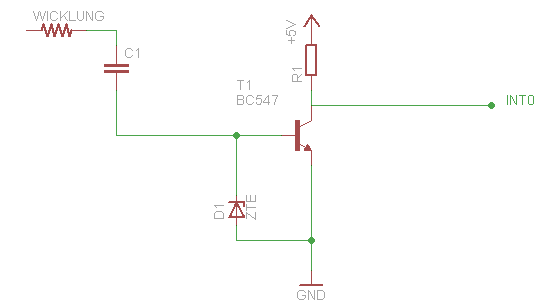

OP #2882304
So, jetzt hab ich nochmal gemessen (mit 330Ohm parallel) und habe einen
steilen Peak auf 0,7V bei 5 Windungen.
Ich hab mir die Schaltung aus
(Beitrag "Zündimpuls vom Zündkabel") angeschaut, bin mir
aber nicht sicher ob ich die ganzen Schmitt-Trigger brauche.
Eigentlich würde mir eine TTL Flanke reichen; damit könnte ich an den
externen INT Eingang es AVR ran.
In der Anlage mal ein erster Entwurf einer rudimentären Schaltung.
Wie sind die Meinungen?
Danke,
danny
#2882639
astroscout schrieb:
> Eine Spannung wird nur induziert, denn dein Stromkreis auch geschlossen
> ist. Dein Oszi ist jedoch sehr hochohmig, probier mal einen Widerstand
> parallel zum Oszi, eingang zu schalten
Hallo da_danny!
Lass dich nicht von astroscout in die Irre (hinter die Sterne) führen,
kapazitive Abnehmer belastet man nicht, sondern koppelt sie möglicht
hochohmig aus.
Dass du im ersten Fall am Oszi nichts gesehen hast, lag vielleicht am
hohen Pegel? Mehere hundert Volt sind bei kapazitiver Auskopplung nicht
selten!
Bei meinem Zündzeitstroboskop gehen die Impuse direkt!!! auf die
Zündelektrode der Xenon-Blitzröhre.
@astroscout
Wenn die Auskopplung induktiv geschehen soll, ist ein einfaches
Rumwickeln kontraproduktiv. Die magnetischen Feldlinien um einen
stromdurchflossenen Leiter liegen anders.
#2883321
amateur schrieb:
> Kommst Du nicht an die andere Seite der Zündspule. Da sieht es
> "elektrisch" wesentlich besser aus.
Im Prinzip richtig. Aber die Zündspule sitzt hinter dem Schwungmagneten.
Da ist die Drahtführung nicht trivial, alles eng und schüttelt.
Kapazitiv am Zündkabel geht immer. Etwas Impulsformung und gut ist.
