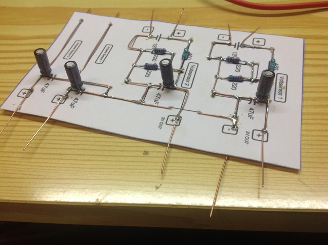

Hihi,
Bin relativ neu in der elektronik welt... Habe vor ca. 3 wochen
angefangen mit dem arduino mega meine ideen umzusetzen...
Habe dafür einen spannungsteiler gebaut, dann wollte ich die ströme
stabilisieren...
Hier der entwurf und die ausfürung..
Feetback?
Ps die 2 X 220 ohm resultieren aus mangel an 110 ohm resistoren.. ;)

Hier meine Anmerkungen:
Warum sieht dein Schaltplan so schlecht lesbar aus, verglichen mit
anderen? Warum nimmst du für Elkos diese sehr unübliche amerikanische
Darstellung? Hast du daran gedacht, dass die 4 Eingänge nicht
potentialgetrennt sind? Willst du deine Spannungsquellen wirklich so
niederohmig belasten? Was sind das für "Amperesensoren"?

von Andreas W. (andreas_w11)
Hiho,
Die platine soll mir helfen bisschen ordnung in mein projekt zu
bekommen..
Das projekt:
Einen datenlogger für 2 solar panels
Der ampere sensor
http://www.watterott.com/de/ACS714-Current-Sensor-Carrier-30-to-30A
Output um 2,5v @ 0A
Und der volt sensor ist der arduino mega 2560
Der spannungsteiler gibt @12 v ca. 2,5 volt aus... Was der arduino dan
erfasst , umrechnet und aufzeichnet..
Die 22uf caps, (kondensatoren) habe ich ausgewählt
A) weil die waren grade bei mir da
B) sie gute "geglättete" werte ergaben. (In meinen augen)
Die genauigkeit ist nicht sooooooo wichtig + - 10% sind ok, es geht
primer um das verhältnis zwischen panel a und panel b...
Warum ich die englischen bezeichnungen verwende? Da ich viele englische
tuts lese und mir daher das angewöhnt habe... Verzeit mir bitte...
Wegen der rechtschreibung, ich bin legasteniker und bitte dies zu
berüksichtigen..
Ich gebe mein bestes!
Edit:
Durchschloff bedeutet das dass signal durch die platine durchgeschliffen
wird...
Also nur die caps sind da noch angebracht...
von Peter D. (peda)
Aber Leute.
Macht das Spaß, Anfänger immer so runter zu putzen?
Schreibt doch lieber garnichts.
Die Spannungsteilerwiderstände sollten besser um den Faktor 100 größer.
Nach den Stromsensoren würde ich auch etwa 10k als Schutzwiderstand
einfügen.
Generell sollten MC-Eingänge nicht direkt aus niederohmigen Quellen
angesteuert werden.
Peter

von mr. mo (Gast)
Andreas Weiß schrieb:
> Was sind niedrig ohmische quellen?
Wenn du aus einer z.B. Spannungsquelle viel Strom ziehen kannst, sodass
die Spannung nicht viel einbricht hast du eine niederohmige Quelle. Wenn
die Quelle hochohmig ist, dann wird schon bei geringem Strom die
Spannung einbrechen.
> Warum sind höhere widerstände besser?
Wovon die Leute hier sprechen ist aber, dass durch deine kleinen
Widestände ein relativ hoher Strom fließt und dieser die Spannungsquelle
ein bisschen viel belastet, was dazu führt das deine Spannungsmessung
verfälscht wird.
Du kannst ohne Probleme die Widerstände größer machen, aber du musst
beachten, dass die ADCs mit an nicht mehr als (ich glaube) 10k Impedanz
angeschlossen werden dürfen. (Wer es besser weiß, bitte korrigieren.)

von MaWin (Gast)
12V durch 460/100 Ohm Spannungsteiler ergibt keine 2V sondern 2.3V.
Das ist nicht so schlimm, wenn dein Arduino bis 5V misst, aber dann
misst er heute so und morgen anders, weil die 5V nämlich seine
Spannungsversorgung sind und keine stabile Referenzspannung.
Die stabile Referenzspannung des ATmega1280 beträgt umschaltbar
VINT1 Internal Voltage Reference 1.1V 1.0 1.1 1.2
VINT2 Internal Voltage Reference 2.56V 2.4 2.56 2.8
Damit kann man 2.3V messen, aber wenn deine 12V über 12.43V geht, dann
misst du nur noch 1023.
Der Spannungsteiler sollte also weiter runter teilen, damit auch bei
schlechter Toleranz noch sinnvolle Messwerte bei rauskommen.
Strom misst man so gar nicht.
Strom filtert man auch nicht mit Elkos.
Strom misst man durch einen Shunt, und den Spannungsabfall der daran
entsteht. Da du den Strom in der Plus-leitung messen willst, musst du
den Spannungsabfall erst auf die Masseseite spiegeln. Damit wird gleich
der Messwerte verstärkt, was sinnvol ist, denn du willst nicht 2.5V am
shunt verbrauchen.
rein  --+---SHUNT----+-- raus
        1k           |
       S|    /-|--+  |
 BS250  I|--<  |     | rail-to-rail OpAmp wie TS912
  o.ä.  |    \+|-----+
        +--------------- Spannungsabfall am SHUNT * 20
       20k
       GND
Das 2 mal, und du kannst deine aus den 12V fliessenden Strom in einen
A/D-Einagng deines Arduino stecken.
von Ernst L. (extraterrestrial)
Auf dem Bild sieht man, dass 560 Ohm Widerstände verbaut sind, ergibt
1.97V.
