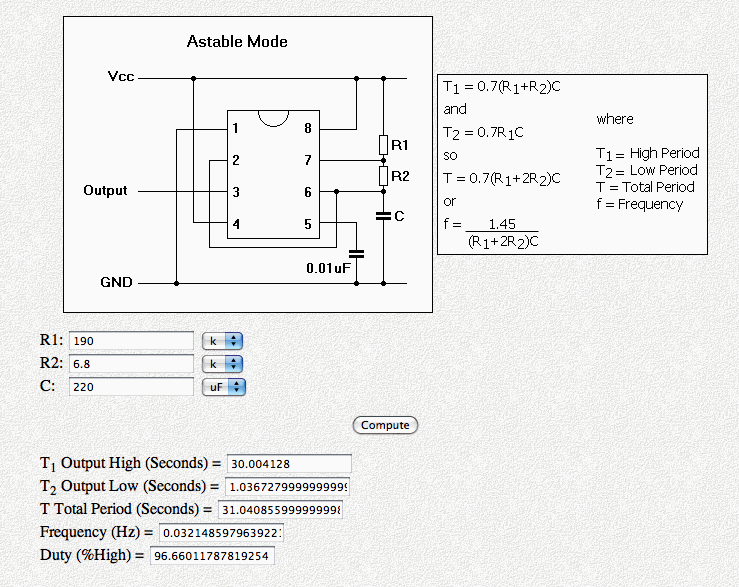

Guten Morgen,
ich habe gerade ein kleines Projekt am laufen in dem ich mehere RGB
LED`s in reihe laufen lasse. Das funbktioniert so weit ganz gut, nun
suche ich aber noch nach einer schaltung die alle LED´s für 1sek.
ausschaltet und dann wieder für 30s an. ich hoffe Ihr könnt mir helfen
MFG
