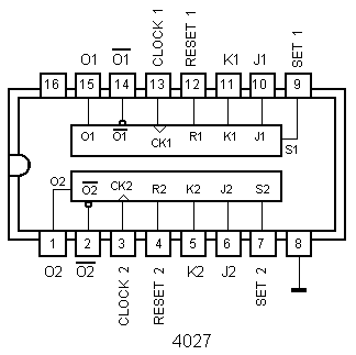

habe folgende Aufgabe für dieses JK – FF welches ich als Zähler
aufgebaut habe. Ich habe die FFs mit zwei ICs so aufgebaut, dass nach
dem achten Takt der Ausgang an Pin 15 (Q1) einen high- Pegel ausgibt,
das FF am Set 1 setzt ( Pin 9 ) und das FF in diesem Zustand bleibt.
Funktioniert auch.
Über eine Tastbetätigung (high oder low ist egal) möchte ich erreichen,
dass die zusammengeschalteten FFs wieder von vorne acht Takte zählen. Zu
diesem Zweck habe ich bereits alle Reset – und Set - Eingänge
miteinander verbunden. Das Problem ist nur, dass ich gleichzeitig zu dem
high – Pegel am Reset, den Set – Eingang irgendwie auf low – Pegel
bekommen muss und dass ja das FF sofort weiterzählt sobald kein high –
Pegel mehr am Set Eingang anliegt. Das FF darf aber nach jedem
Tatendruck nur  wieder genau acht Takte zählen bevor der Pin 15 wieder
high – Pegel bekommt da derselbe Takt an einem Schieberegister anliegt
welches ich mit dem Zähler genau zu diesem achten Takt vom Parallel in
den Seriellbetreieb umschalten will. Mit welcher logischen Schaltung
kann ich erreichen?

Vielleicht habe ich mich etwas unglücklich ausgedrückt. Das nachfolgende
Schieberegister wird von dem FF – Zähler über den Ausgang Q gesteuert.
Am Takteingang liegt dauernd ein Takt an. Legt man Strom an die
Schaltung werden acht Takte gezählt und das FF gesetzt. Über einen
Tastendruck soll nun erreicht werden, dass von vorne acht Takte gezählt
werden, was bedeutet, dass der Reset - Eingang kurzzeitig auf high gehen
muss und der Set Eingang auf Low. Vom Zeitpunkt des loslassens des
Tasters sollte das FF dann wieder acht Takte zählen, bis es wieder den
Set - Eingang auf high - Pegel setzt.

Moment, dies ist ein flankengesteuertes FF. Schon mit dem ersten Takt
wird das erste FF geschaltet. Das bedeutet erst am vierten FF ist ein
high - Pegel nach dem achten Takt. Die drei vorherigen Bits sind dann
auf null, aber das letzte in der Kette wie in meinem Schaltbild ist auf
high, den ich mit den Set - Eingängen verbunden habe, damit nicht
weitergezählt wird.

Keine Ahnung, ob das hilft
Anstelle des 10k Widerstandes ein NOR Gatter mit 2 Eingängen.
Ausgang des NOR auf die parallelen SET.
Ein Eingang des NOR nicht auf Q, sondern auf Q Strich (invertierter
Ausgang)
Der andere Eingang des NOR mit Pulldown (10k oder so) auf GND.
Dieser Eingang auch auf den Taster, der nach +5V schaltet.
Den gleichen Eingang auch auf die parallelen Resets
Pulldown muß bei CMOS auch auf die offenen Resets wenn Taster nicht
betätigt.
Gast #2883407
:-) :-) keine Ahnung und kann es dir gar nicht erklären, bin nur Bastler
und ein bißchen Tüftler.
Ich war drauf und dran, eine Wahrheitstabelle aufzustellen und
zwischendurch hatte ich die "Eingebung". Sorry.
Gast #2883449
@Atze: Vielleicht noch eine Ergänzung. SET ist abhängig vom Taster und
dem Ausgangszustand des FF. Daher die Idee mit einem Gatter mit Ausgang
zum SET.
Ich hatte noch Bedenken wg Gatterlaufzeit. Da könnte man, wenn es nötig
ist, in die Leitung zum Reset zwei hintereinander geschaltete NOR mit
verbundenen Eingängen schalten. Dann erreicht der RESET später als der
SET die FFs.
