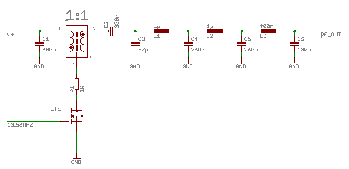

da ich in Sachen HF nicht so fit bin wollte ich hier mal eine Frage
loswerden. Ich möchte ein HF-Netzteil bauen als Alternative zu den
Metcal Geräten. Die Endstufe ist als Klasse C ausgeführt, anschließend
wird das Signal gefiltert um daraus ein sinusförmiges Signal zu
generieren. Natürlich kein 100% sauberer Sinus.
Ursprünglich werden in dem Filter die Induktivitäten L1 und L2 als
Wicklungen auf Ringkernen gemacht, L3 ist eine Luftspule. T1 ist
ebenfalls auf einem Ringkern.
Nun Frage ich mich ob es für L1/L2 wirklich ein Ringkern sein muss, oder
ob man auch eine SMD Festinduktivität nehmen kann, natürlich mit
passender Strombelastbarkeit. Ebenso für L3, wobei diese dann auch auf
einem Ferritkern wäre (normale SMD Induktivitäten halt).
Was wären zu erwartende Nachteile/Probleme dabei? Da ich alles in SMD
bauen möchte wären solche Festinduktivitäten natürlich optimal. Wie
sieht es bzgl. der Resonanzfrequenz der L's aus? Es gibt welche mit
relativ niedriger SRF um die 1MHz, oder aber mit recht hoher über
100MHz. Was wäre für diesen Fall besser, hoch oder niedrig?
Eine weitere Frage ist bzgl. der Kondensatoren. Die im nF Bereich sind
im Original als Wima MKS, die im pF Bereich als Glimmer ausgeführt. Wie
sieht es aus wenn man diese durch Keramik ersetzt, insbesondere was die
Verluste bzw. Strombelastbarkeit angeht? So fließt ja über den 300nF die
gesamte HF Energie. Ausgangsleistung soll am Ende zwischen max. 40-50
Watt betragen. Ggf. vielleicht mehrere, kleinere C's parallel um eine
brauchbare Strombelastbarkeit zu erreichen?
Zwischen L2 und L3 wird die HF zu Messzwecken abgegriffen und
gleichgerichtet, dieser Wert fließt dann in das Feedback für den
Schaltregler der V+ bereitstellt, somit geht die Versorgung dann runter
wenn eine Fehlanpassung vorliegt (= Curie-Temperatur der Lötspitze
erreicht wurde).
Ich würde halt gerne das Ringkerne-Bewickeln vermeiden, bis auf T1,
zumal die sich auch nicht so toll für SMD eignen ohne da mit Kleber
rumzumurksen.
Danke schonmal und schöne Grüße,
Chris
Edit: Der FET wird natürlich mit einem Rechtecksignal angesteuert.

>Ausgangsleistung soll am Ende zwischen max. 40-50 Watt betragen.
an  welche Lastimpedanz soll das  ganze  gehen ?
nicht ganz unwichtig  um  die entstehenden Spanungen/Ströme  zu
berechnen
als  grobe  Schätzung wären die  C s  als SMD möglich
idealerweise auch Glimmer, C0G Keramik C  könnnte  evt.  noch gehen
bei den Spulen wirds  vermutlich  nicht  ohne  Ringkerne gehen
Tja, das ist eben nicht klar. Meine Vermutung wären 50 Ohm, da sich bei
dem Wert zumindest in der Simulation plausible Verhältnisse einstellen.
Andererseits benutzen die an der Station einen F-Stecker für 75 Ohm
Systeme. Im Original liegt die Leistung wohl bei ca. 30 Watt. Meine Idee
war das ganze für etwas mehr Leistung auszulegen, obwohl diese nicht
gebraucht/benutzt wird, um halt das ganze nicht so "knapp auf Kante"
betreiben zu müssen, wo dann kleine Fehler evtl. das ganze zum Abrauchen
bringen.
Kurz vor der Lötpatrone sind bei kalter Spitze ca. 45 Vrms, wenn die
Patrone die Temperatur erreicht hat geht das auf 20 Vrms zurück.
Allerdings kann man dadurch nicht wirklich was sagen, da ja intern in
dem Fall ebenfalls zurückgeregelt wird. Im Kalten Zustand sind es ca. 21
V für V+, im aufgeheizten dann ca. 16-18 V.
Als Frequenz wird 13,56 MHz eingesetzt.
Dazu kommt noch das im Handgriff, in das die Patronen gesteckt werden,
auch noch ein C in Serie ist, wobei zu dem C selber nochmal ein R
parallel ist, da bin ich mir aber gerade nicht ganz sicher.
Glimmer gibt es wohl nicht als SMD, zumindest habe ich bei den Distri's
die ich nutzen kann keine gefunden. Das ganze soll ja auch für andere
Nachbaubar sein, daher möchte ich soweit es geht auf Spezialteile
verzichten. Naja, Versuch macht kluch, werde ja sehen was dabei
herauskommt.
Bzgl. der Ringkerne. Was genau wäre denn der Unterschied bzw. Vorteil
der einen Ringkern in diesem Fall nötig macht? Will ja schliesslich auch
was lernen ;) Zumal das Material von denen ebenfalls unbekannt ist.
Gelber Kern mit einer Seite grün, diese Farbkombination finde ich
irgendwie nicht.
In der Originalschaltung um den Schaltregler herum haben die auch einen
Ringkern benutzt, wobei an dieser Stelle ja heutzutage auch "normale"
SMD Induktivitäten kein Problem sind. Daher Frage ich mich eben ob man
seinerzeit dort für alles Ringkerne genommen hat, weil halt nichts
anderes so leicht verfügbar war. Andererseits will ich auch nicht stumpf
das ganze 1:1 kopieren, sondern schon "modernisieren".
Naja, vielen Dank auf jeden Fall schon mal für die Antwort.
Grüße,
Chris

Mica  als  SMD   z.b.  hier
http://www.digikey.de/product-search/de/capacitors/mica-and-ptfe/131309?k=mica%20smd
Infos  über  diverse  Ferrite  gibts  z.b.  hier
http://www.micrometals.com/
da die  exakte  Impedanz  nicht  bekannt ist   wäre  als  Idee  von
z.b.  von  16 -  100 Ohm zu  simulieren  und  die  ermittelten  U/I
Maximalwerte  für  die C  und  L Auswahl  zu  verwenden
dann  das  ganze  mal  mit  echten  BE  aufbauen  und  testen
