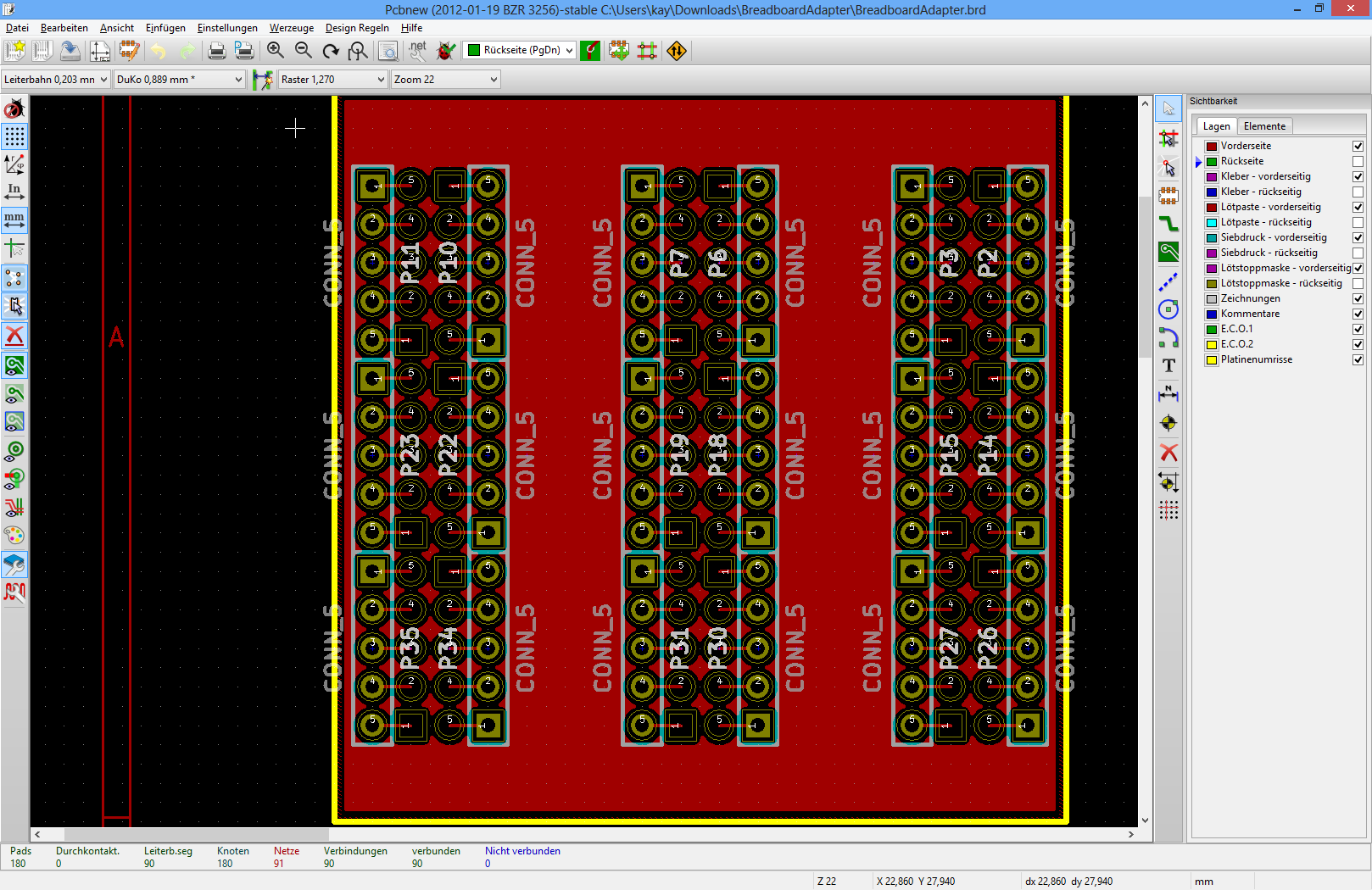

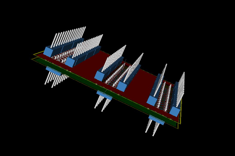

Gast #2884189
Sorry. Ich war mir nicht sicher, ob man darauf ernsthaft etwas erkennt.
Anbei ein Screenshot aus Pcbnew und das 3D-Modell. Wie gesagt, es geht
mir insbesondere um die Bohrungen.
Ich wollte gerade eine Fertigungsdatei "Bohrdatei" erstellen, in dem
Dialog scheint mir aber schon klar, dass etwas nicht stimmt. Dort wird
angezeigt
Plattierte Pads: 180
... (alles 0)
Durchgehende Durchkontaktierungen: 0

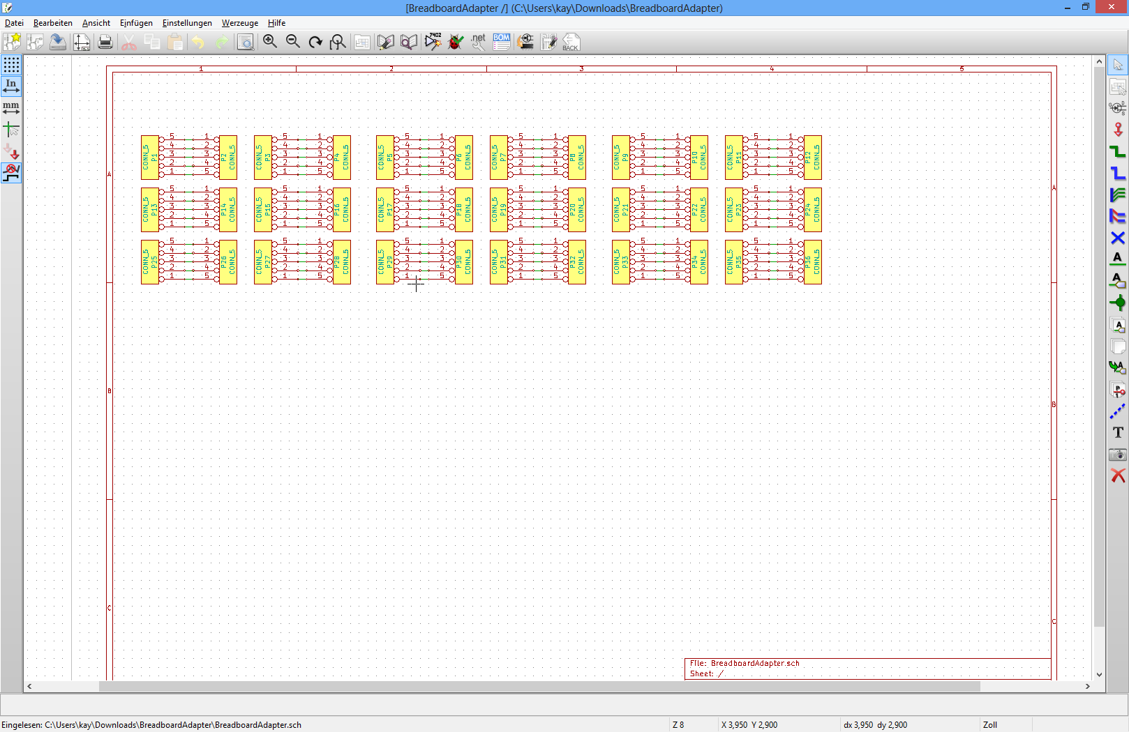

Ich vermute, meine Frage könnte jetzt KiCad-Spezifisch sein: Ich habe
als Footprint in der .net-Datei
CONN_5 : PIN_ARRAY_5x1
gewählt. Was habe cih falsch gemacht?

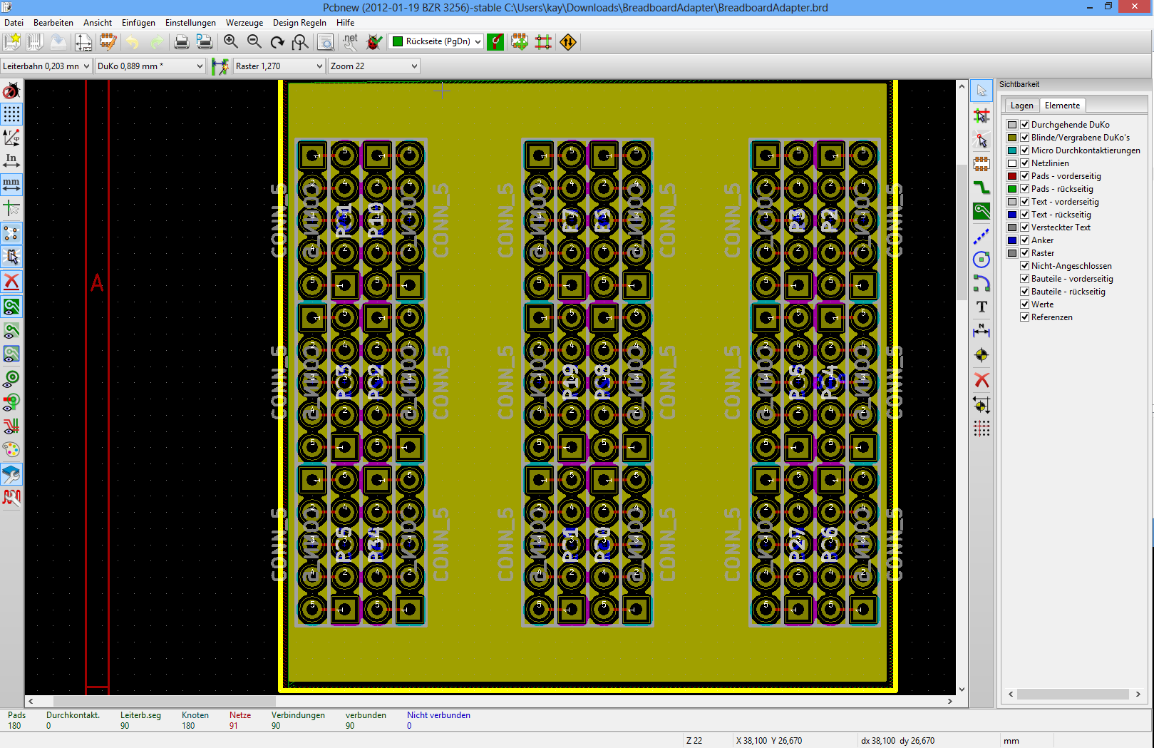

Gast #2884266
Erledigt. Die Bohrungen machen mir aber mehr Sorgen :)
Außerdem habe ich aml versucht, eine Lötstoppmaske hinzuzufügen. DIe
überdeckt alles außer die schwarzen Kreise an denen die Pins sitzen
sollen. Ich hätte eigentlich erwartet, dass die gelben Flächen um diese
Kreise auch frei bleiben?
