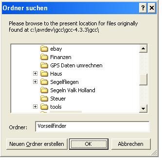

Hallo Gemeinde
Ich bastel im AVR Studio immer wieder an verschiedenen Rechner (Arbeit,
zu Hause, Laptop, ..)
Meine Projekte habe ich dafür immer auf einem USB Stick, von dem ich
dann auch arbeite.
Wenn ich ein Projekt dann der schnelleren Compilierung wegen auf den
"gerade zur Verfügung" Rechner kopiere. Erscheint beim Compilieren das
angehängte Fenster.
Er sucht offensichtlich nach Dateien. Da er aber nicht sagt welche, ..
Kann jemand helfen ?
Danke
Torsten

Torsten B. schrieb:
> könnte das etwas mit dem Makefile zu tun haben?
Schau halt ins Makefile rein (wenn du eines hast).
Das ist auch nur ein Textfile, das man mit einem Editor aufmachen kann.
Irgendwo in deinem Projektverzeichnis wird es halt eine
projektspezifische Datei vom AVR-Studio geben, in der ein Pfad
eingetragen ist. Danach kann man suchen und sich mal ansehen, ob man aus
der Umgebung in dieser Datei schlau wird.
