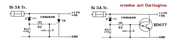

links im Bild ist die normale crowbar Schaltung mit einem Thyristor.
Kann man auch einen Darlington nehmen? Oder ist der zu wenig empfindlich
/langsam?
Es geht nämlich darum: Es gibt eine Leuchtplatte mit 120 LED an 12V und
ich habe heute jemand erwischt der da 24V anhängen wollte. Damit in
einem solchen Fall nix passiert --> crowbar.
lg
Triti
Bei 3A müßte es auch mit einem Darlington gehen. Das ganze funktioniert
dann aber nur begrenzend, also wenn die Stromquelle die 3A zum
Durchbrennen der Sicherung nicht schafft, läuft das Ding weiter bis der
Transistor mangels Kühlung die Augen zu macht.
Ein Thyristor bleibt - einmal gezündet - bis zum Unterbrechen des
Stromflusses leitend und begrenzt dabei auf seine Flußspannung. Bei
dieser leuchtet keine LED mehr und auch ein DAU merkt sofort, daß
irgendwas nicht stimmt. Bei einem nur begrenzend wirkenden Transistor
merkt er's unter Umständen erst, wenn dieser kaputt ist.
Hängt vom Netzteil ab.
Der Transistor arbeitet zusammen mit dem Innenwiderstand des Netzteiles
als Parallelregler. Also viel Wärme auch ohne Schmelzen der Sicherung
möglich. Deshalb ist ein Thyristor an der Stelle zielführender.
Je nach Innenwiderstand der Versorgungsspannung und je nachdem, wie
wenig die Überspannung über der Zielspannung liegt, wird das zum
Shunt-Regler.
Der Tyristor schaltet durch, und bleibt durchgeschaltet, bis die
Sicherung durch ist. Da bleibt keine Spannung für die eigentliche
Schaltung übrig und der Fehler wird schnell erkannt.
Stell Dir vor, die 24V wären etwas schwach auf der Brust gewesen, und
ein I von < 3A würde reichen, die auf 13V herunter zu ziehen. Der
Transistor würde ordentlich was zu verbrennen haben, Die Sicherung würde
nicht auslösen, das Gerät würde arbeiten, alle an der Versorgung
arbeitenden Komponenten würden mächtig Wärme abgeben und evtl. bald
sterben, aber keiner würde etwas merken.
